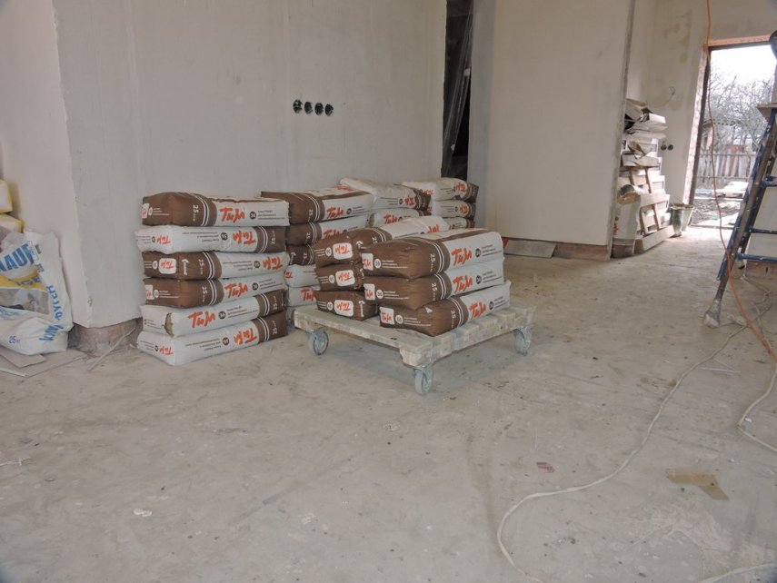

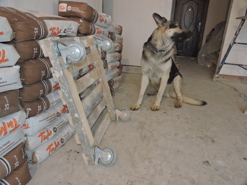

Как инженер инженеру. При перемещении больших объёмов тяжёлых грузов. Настоятельно рекомендую. Расходов - 800 р на 4 колеса. Остальное непосредственно на объекте находится. Не надо экономить, типа, пару прямых колёс ставить. Лучше все четыре поворотные и с тормозом. Тогда мобильность и управляемость у неё такая же, как у тележки в супермаркете. Оченно эта штука помогает нам силы сберечь. И не только на больших объёмах. Ту же пару холодильников, стиральную машину и кой-какую другую технику, что клиент уже завёз ( не стройка, а склад бытовой техники),  несколько десятков пачек плитки и проч. периодически приходится перемещать по площади, по мере перемещения фронта работ. Даже на короткие дистанции это удобней на колёсах делать, чем вручную или волоком таскать.
Как отделочник инженеру , приделай ручку,  у меня такая что не падает, а держится на пружине . Идеальный вариант становится

В том функционале, что у меня, ручка совершенно неуместна. Только мешать будет. Тележка эта не только для транспортировки мешков используется. У неё много других полезных функций. Перешерстил свой фото-видео архив. А и показать нечего. Только однажды в одном видео по штукатурке она мелькает. Непорядок. Надо восполнить этот пробел. Как наберётся достаточное количество материала, можно отдельной темой в блоге замутить.
