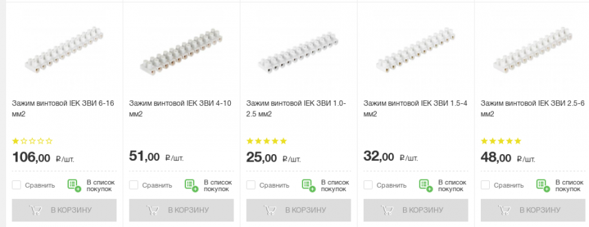

Обычные белые клеммники
25 минут назад, Dima-city сказал:
Что с ними не так?
Исполнение (дешёвый китай) не такое, какое должно быть.
Чтоб не путаться, покажи что ты понял под "Обычные белые клеммники", и тогда будет ответ подробный.
14 часа назад, bagayama сказал:

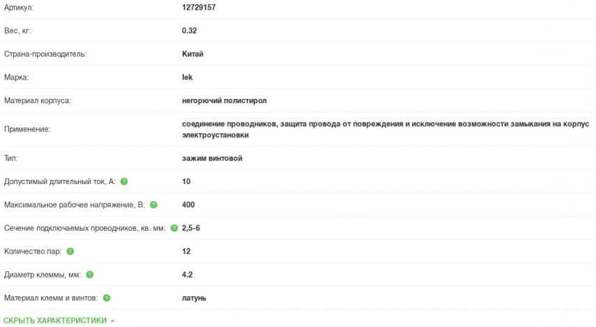

Наверное вот это
Ну да, они. Бывают конечно и похуже, но общие проблемы у них:
- при силовом зажиме жил лопается гильза;
- мал диаметр зажимающих болтов по сравнению с диаметром гильзы, потому зажим жил плохой, часто болт жилу просто "фрезерует" при вращении и по факту не зажимает;
- материал изолятора часто легкоплавкий, а то и горючий.
В качестве нормальных производителей клеммников такого типа можно привести Legrand и DKC.
