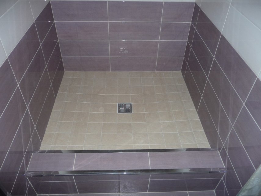

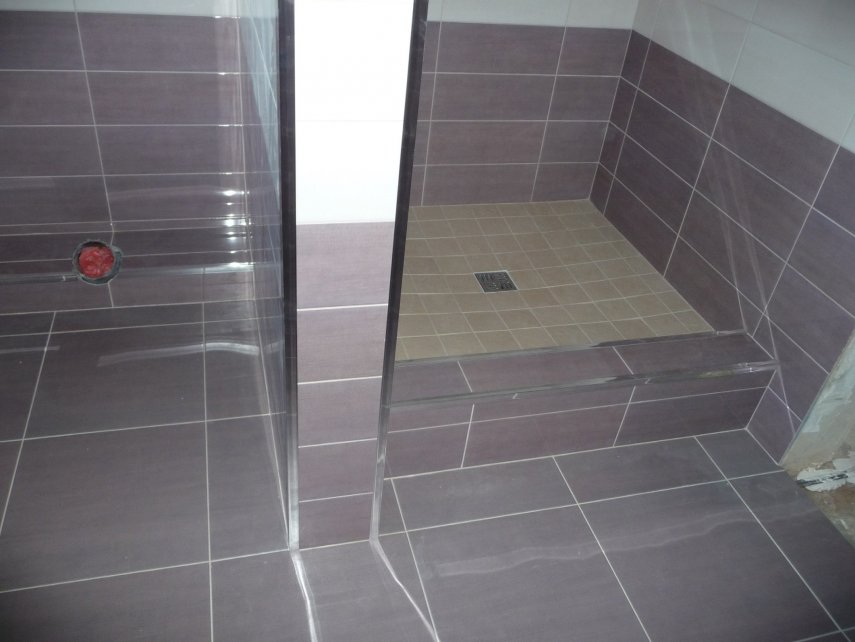

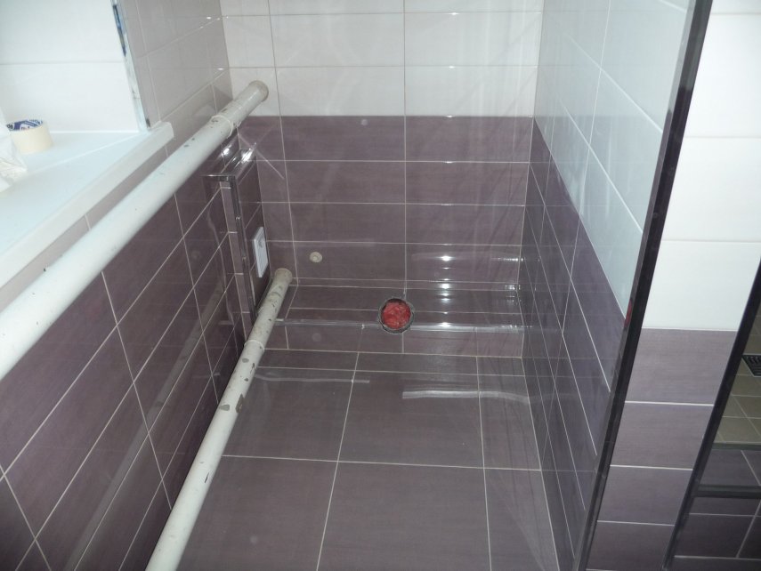

Ровно, чисто , но раскладка плитки---- :(((, ну одна стена не получается- бывает, ну две, а тут практически все, обидно а ?
23 минуты назад, AN63555 сказал:
как им нарисовали так и просили сделать-хозяин барин.я им тоже о этом говорил
Только что, womer сказал:
плитка  еще была куплена полгода назад и в наличии не было надо было ждать чтобы докупить.не захотели они так
