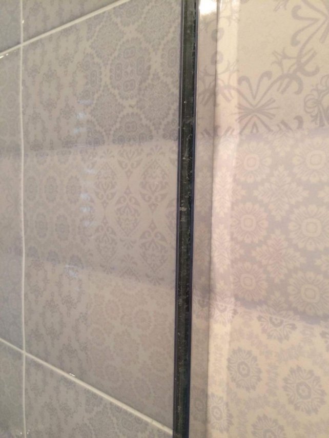

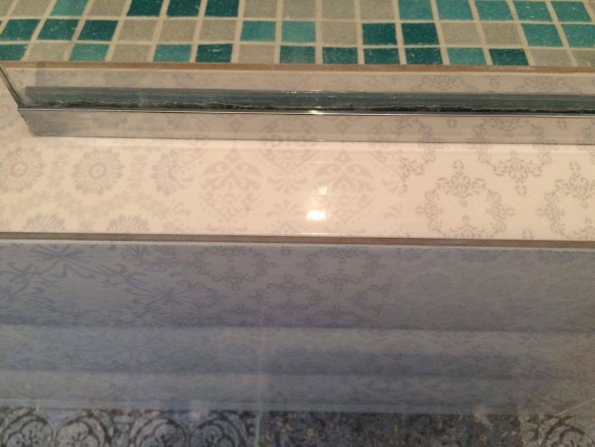

Здравствуйте! Помогите разобраться, ничего не нашла в интернете но сердце подсказывает,что я права. Мне установили душевую перегородку размер в ширину 1 метр в высоту 1,96 см из закаленного стекла 8 мм массой 36-39 кг, при этом прикрепили ее к профилю который прикрутили саморезами к стене и полу по всей поверхности соприкосновения. В это профиль, а он не глубокий вставили это огромное стекло затем за делали отверстия между стеклом и профилем селиконом для аквариумов кое-где вставились прозрачные кусочки уплотнителя не много. Селиконом этим же проложили стену от кафеля в металлическому профилю судя по запаху от сделан на основе кислоты. Фото прилагаю это не полная картина стекла я так расстроилась, что даже забыла запечатлеть, профиль тоже на фото. Как вы считаете, это качественная установка? Не завалится ли конструкция и не собьёт ли мне сантехнику вместе с трубами.

  Да потолок 3 метра у меня, хорошо ведь когда не до потолка воздуха много получается. А на счёт того, что стекло сидит очень крепко я сегодня убедилась( тот пенёк который у меня на фото вверху они сегодня решили спилить вынув стекло и отркутив профиль, а он тоже на силиконе(.  Мне вырезали силикон у стекла сначала ножичком потом присосками 4 мужчины пытались его вынуть. Но у них не получалось опять вырезали и опять тянули((( и так 1 час картина устрашающая мне казалось они кафель могут оторвать и профиль погнуть и я попросила просто закрыть заглушкой этот пенёк. Теперь у меня другая проблема( когда первый раз силиконили он лёг более менее ровно, а теперь старый селикон скатался ужасными хлопьями и его через стекло видно( моему горю нет предела. Это никак ведь теперь не исправишь? Могли бы хотяб посоветоваться со мной сразу начали его резать(

Мои опасения действительно оказались напрасными ведь на деле для того чтобы убрать лишнюю часть профиля эти 4 мужчины с 4-мя присосками так и НЕ смогли вытащить приклееное стекло!!! Не смотря на то, что ножем срезали силикон после чего тянули его. Стекло будет стоять и не упадёт точно, хотя надо сказать, что клеили его без особого фанатизма. Просто когда я начала искать в интернете, до того как обратилась сюда на форум о надежности крепления я не нашла какую массу выдерживает силикон, везде было написало что выдерживает перепады температуры, а это не мой случай. Вывод! силиконом можно приклеить очень сильно я в этом убедилась на практике!!!

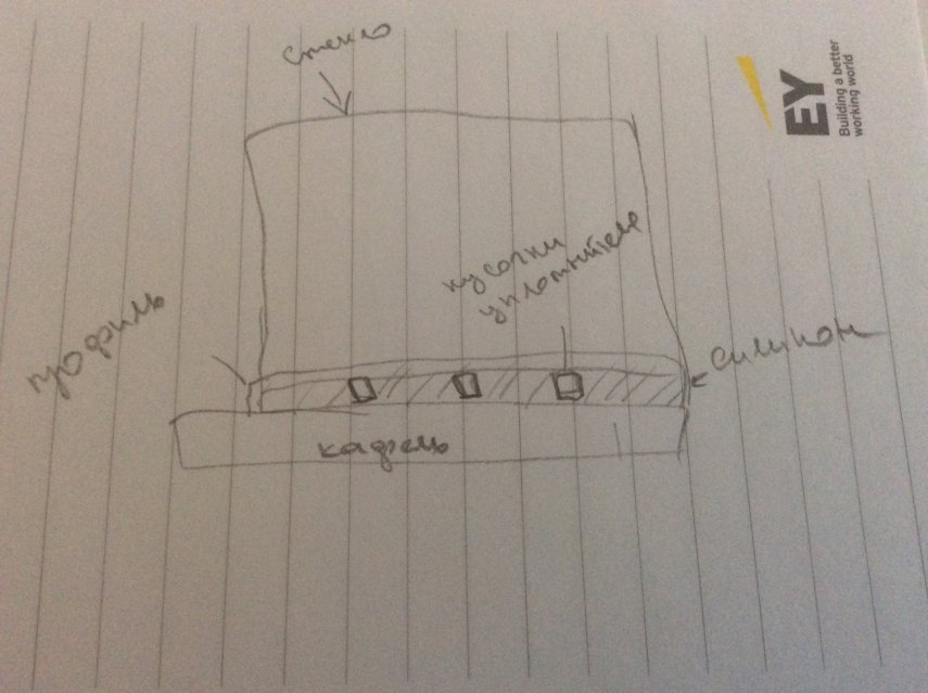

Как понять "кусочки уплотнителя не много". Насколько мне доводилось втыкать стекло в профиль, уплотнитель ставиться не кусочками, а целиком от верху до низа и прижимает равномерно стекло к профилю. Либо может одеваться на торец стекла и потом вставляется в профиль.
Ну вот как на картинке) это я нарисовала схематично. Ну сказали, что так дешевле будет и я не переплачу за уплотнитель. Но наверное от сплошной там и не нужен я с ними в общем согласна.
17 минут назад, Реги сказал:
Слышали поговорку скупой платит дважды :). Разумеется сейчас уже не стОит выковыривать силикон, да и я не знаю/не вижу какой уплотнитель применялся, на сколько чисто и аккуратно Вам нанесли герметик и через какое время возможно появятся чёрные вкрапления в углах. Возможно что всё сделано нормально и будет радовать Вас долгое время. Понятно, что этими кусочками стекло просто отцентровали относительно профиля. Но уплотнитель зачастую несет не только роль уплотнения, а ещё и эстетическое значение, т.е. силикон наноситься под уплотнитель, а видимое примыкание стекла к профилю выглядит ровной полоской того же силикона только выполненого в виде уплотнителя. Опять же уплотнитель визуально прячет профиль на просвет стекла, т.е. при взгляде нет тёмной полосы вдоль профиля. А если профиль внутри не блестящий? Или плохо никелирован? В просвете стекла будет смотреться чернота. К примеру на оконных стеклах у вас есть уплотнитель? Он же там не кусочками, а целой полосой, хотя можно было бы и замазать силиконом. Зачастую силикон просто размазывают пальцем, без ограничения скотчем и через какое то время тонкая плёночка силикона размазанная пальцем по стеклу проявит себя, начнёт бахромой отставать, под неё будет попадать вода и чрез некоторое время может появиться чернота. Вам захочется удалить эту черноту, а это полное пересиликонивание стекла. Где экономия? Не такой уж уплотнитель и дорогой.

Все дело в том, что мне не предоставили выбора. Стекло отличное,профиль хороший со всех сторон и внутри блестящий. Установщики попались с малым опытом как я поняла, нормальный мастер бы не оставил лишний профиль как на первой моей фото так как рассчитать размер имея в руках рулетку не составляет большого труда, согласитесь. Ну вы поняли мою хронологию. Пришли: стали монтировать стекло меня не спросили как я хочу покрасивей или подешевле, приклеили силиконом вроде все. Я стала предъявлять им, что меня не устраивает этот пенёк выше стекла. Сказали когда силикон склеит придут и спилят. Пришли опять! Не взяли с собой болгарку и решили оторвать стекло/профиль спилить и приклеить обратно( причём опять же я стояла рядом и они мне не сказали, что вырезают силикон! сразу начали резать я ведь девушка я так сильно не понимаю я думала сначала они излишки срезают чтобы красиво было. Резали резали потом тянули, тянули  потом мне стало страшно что они рафигачат мне всю душевую я сказала чтобы перестали и заглушкой закрыли профиль и оставили так( пообещали изготовить заглушку и закрыть профиль при, чем я уверена что нормальную не сделают так как толком не измерили. Потом у них кончился силикон и они не доклеили только низ приклеили. В итоге когда срезали первый силикон он скомкался и теперь второй слой ложиться не эстетично(. Но они ведь должны были это предвидеть. Как мне сегодня написал Sano  "нафига полезли"?! Сначала руки делают потом голова думает( теперь у меня скатался силикон хотя я бы согласилась сейчас чтобы все осталась как они первый раз сделали он был гладкий прозрачный и его не было видно. Хотя есть один плюс я теперь знаю что даже срезаное стекло сидит так что его не вытащишь так просто. Вот фото после срезки силикона( самое обидное, что уже с этими хлопьями ничего уже не сделаеш наверно( я так понимаю. Только если все разворотить и стереть растворителем. Вот такая проблема казалось бы на на ровном месте( может и моя вина есть я на них нападала, сначала что стекло 39 кг на силикон клеить нельзя и у них наверное стресс был. Я извинюсь за это. Но они тоже норм так напортачили.
Вот видите как не красиво смотрится стекло на просвет. При нормально уложенном уплотнителе, вид у стекла гораздо лучше.
Я вот не пойму, почему профиль длиннее стекла. Вы отдельно покупали стекло, профиль, уплотнитель? Почему уплотнитель только кусочки? его должно было быть с маленьким запасом соответственно длине профилей. Кстати на некоторых уплотнителях, стекло держится прекрасно и без силикона, при условии что стекло заправлено в профиль полностью. И ещё, если они всё-таки соберутся резать профиль прям на стене, уточните сначала из какого метала он сделан. Если люминь, то ещё ладно, если стальной, то закрывайте плитку вокруг. Мало того что они могут плитку болгаркой чиркануть, так ещё и искрами пожгут.
