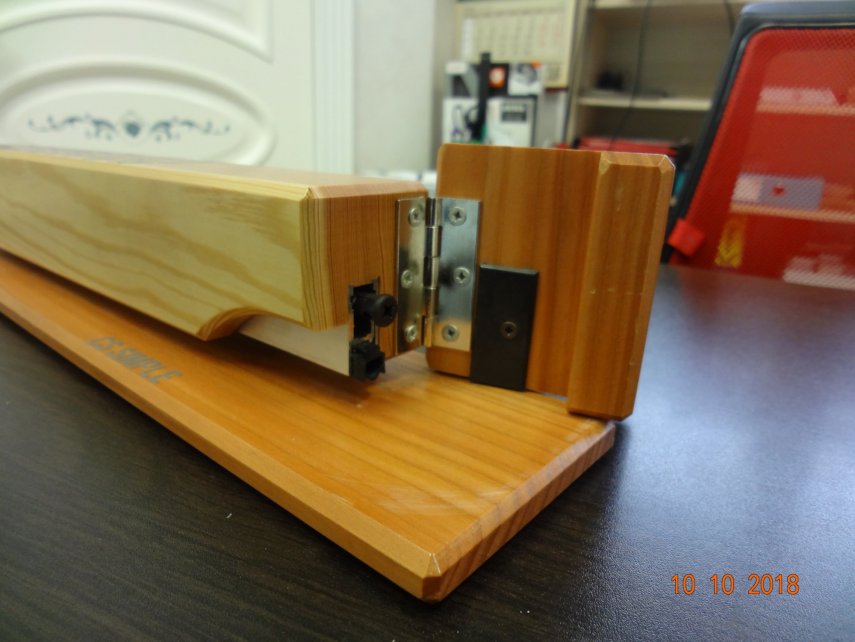

Рассмотрел и пощупал сегодня по случаю умный порог. Без гидравлики и не дорогой - около 1000р. Там две пружины одна слабже, другая сильнее. Сильнее со стороны замка, слабже со стороны петель, подъем мгновенный, спуск тоже вполне. Очередность - вниз сначала сторона петлевая, потом замковая подъем - наоборот. Ставится просто.

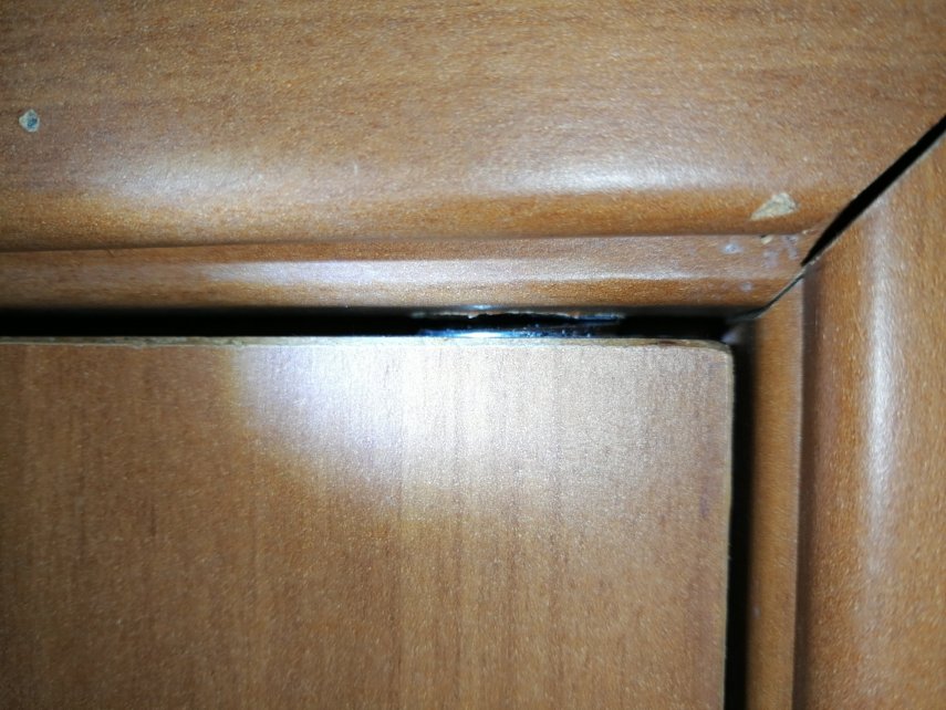

Вообще некрасиво, и эта шайба в коробке, и эта сборка дверей.
Хотя для таких дверей шайба не самый страшный элемент во всем облике

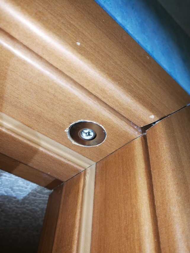

но так ставить наличник...
Хмм... Странно! На фотографиях выглядит не очень. А на видео почему-то хорошо. Это не наличник. Это я плохой фотограф :)
@Sano, @Bagis, я не знаю про наличник, но с хозяином этой квартиры я клал ламинат в офисе. У него руки откуда надо, голова очень варит и аккуратность на самом высоком уровне! А его изделия берёшь в руку и тащишься, тащишься, охреневаешь и даже больше чем охреневаешь!

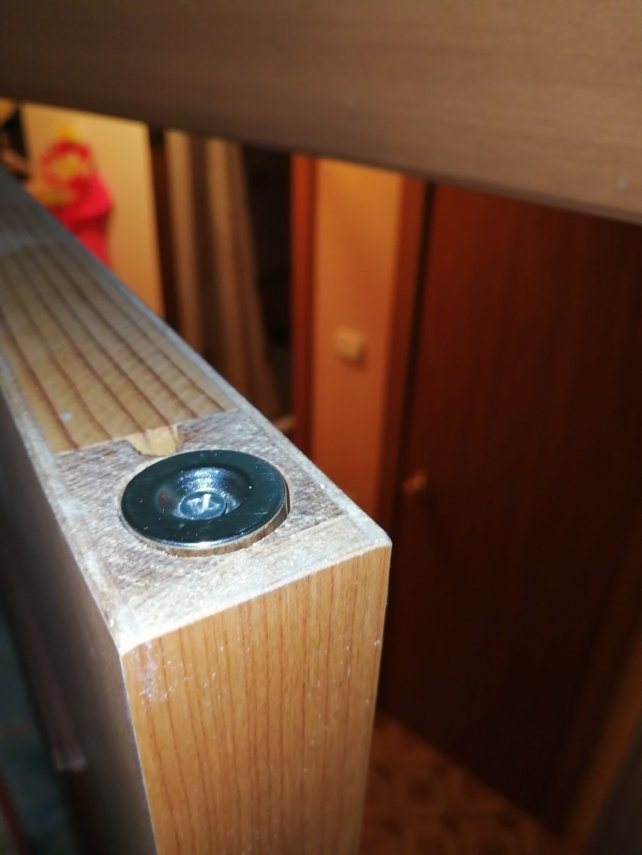

Тебя не шайба раздражает, а дырка под неё. Он у меня про форстнер не спросил. Я бы ему дал очень даже качественный. А он не спросил. Он самодельный Форстнер сгандибобил. О как! Ну, а попробовать на сходном материале не удосужился. Шайбу можно нужно заклеить самоклейкой в цвет. От этого особый шарм возникает, покуда не ясно - а чем это дверь засасывает? :) Себе я точно в верху заклею. А регулировка зазора нижней, которая в двери - её не видно.
Незнаю какой он спец, но наличник не айс
Самоклейкой в цвет, ахаха. Лучше уж тогда сверлить с обратной стороны, не доходя 3мм, и крепить так магнит чтобы он не порвал эти 3мм

+ 3 мм к зазору. А усилие убывает пропорционально квадрату расстояния. Нет уж, лучше подыскать точную в цвет самоклейку. Я там выше нарисовал вариант второго магнита посередине полотна, для увеличения дистанции самоподхвата. Самоклейку можно не "пятном" лепить, а полоской по всей длине.
Честно говоря, мне, конструктивисту, торчащий магнит пофигу. Но ты хорошо тему тронул - замаскированный, он шарму придаёт, загадочности :) Надо прятать!!!
А в торец с петель? Это какой рычаг получается? Там на магнитах разоришься - их много надо и очень сильных. Сам прикинь - тянет за угол 1,5 кило. На днях пойду следы от роликов на полу разглядывать. Вроде как их нет от слова "совсем" :) Посему надо глянуть какие там ролики. Возьму цифровой и точно отрыв замерю. Но если считать 1,5 кило на плече 800, то на плече 20 усилие должно быть в 40 раз больше. То есть, 60 кило.
С другой стороны, там движение до смыкания, а не сдвиг как тут. Усилие таких же магнитов в разы больше. Короче, надо брать магниты и рвать безменом. Пробовать. Я не говорю, что идея плохая. Точно подороже выйдет. Но размер "засоса" однозначно увеличится. А это интересно!
