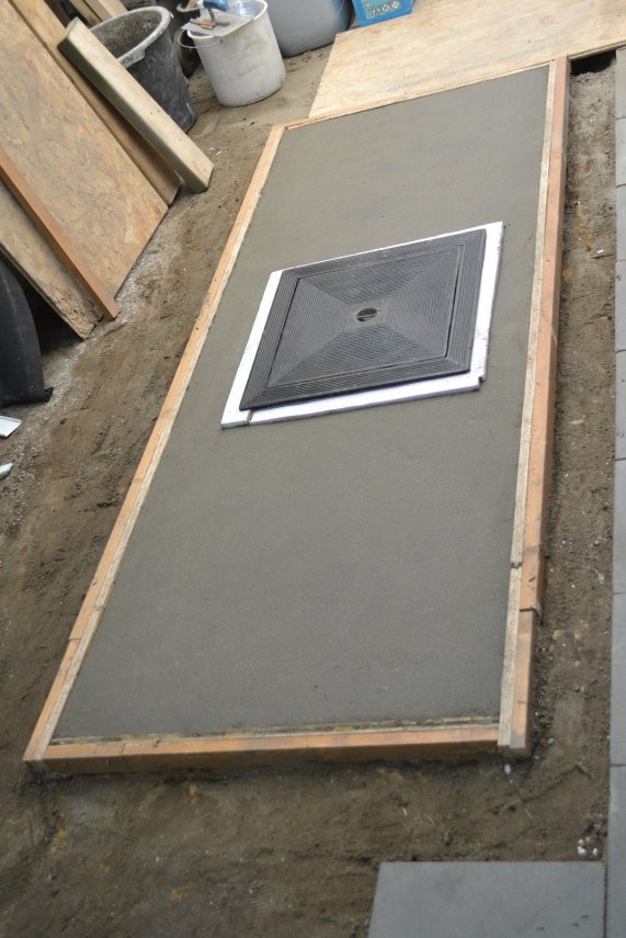

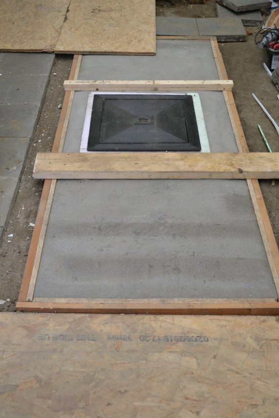

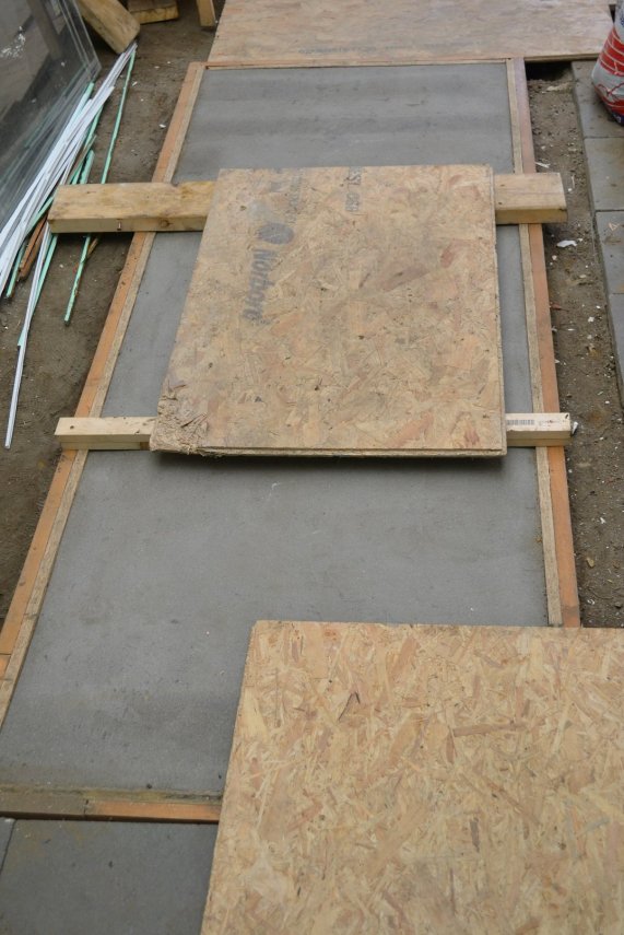

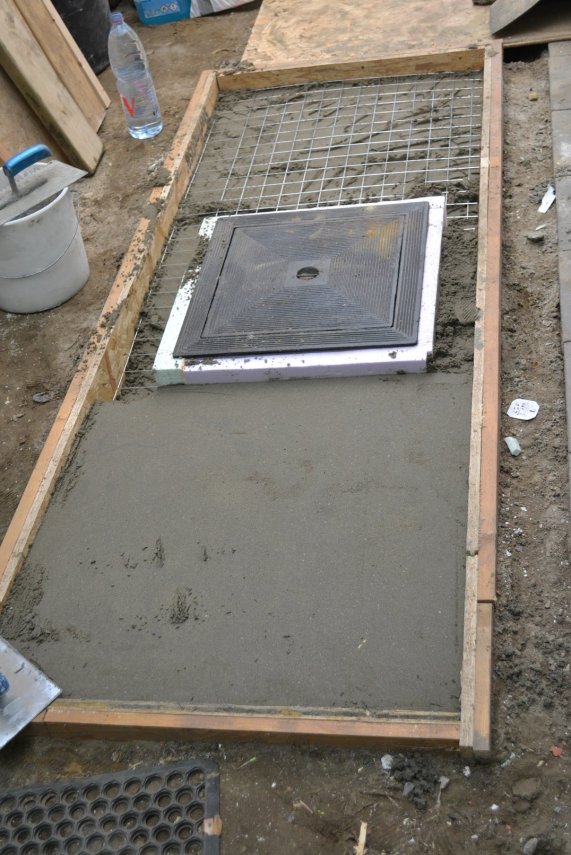

Сегодня наконец то сделал то что давно собирался. Сверху септик засыпал слоем пескобетона. Смесь делал полусухую. Два литра воды на мешок 25 кг.

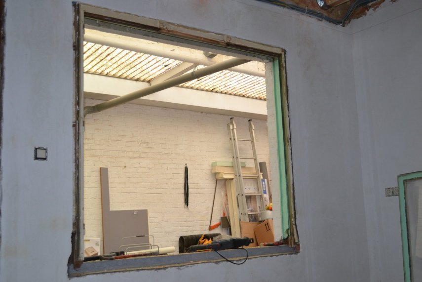

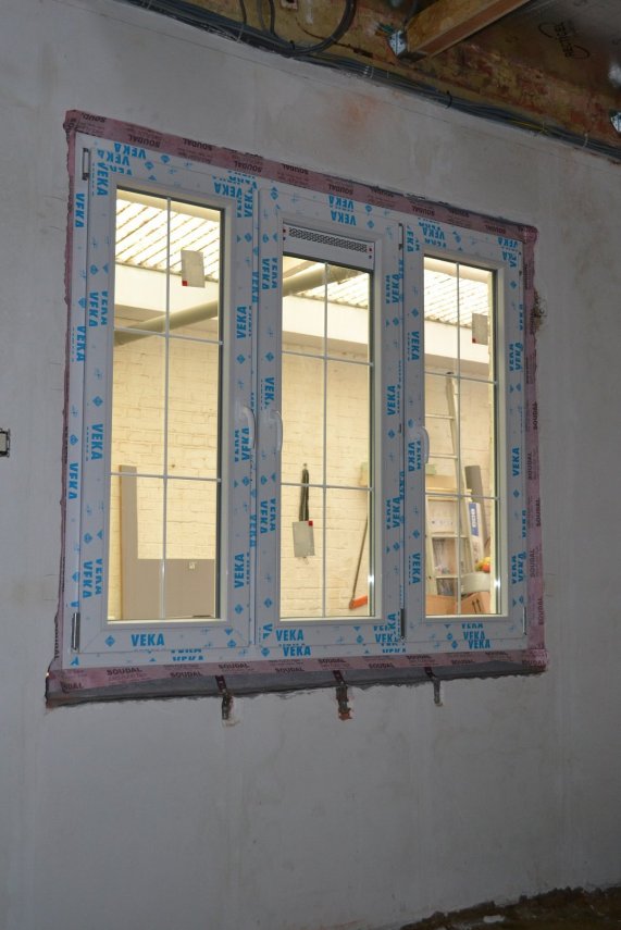

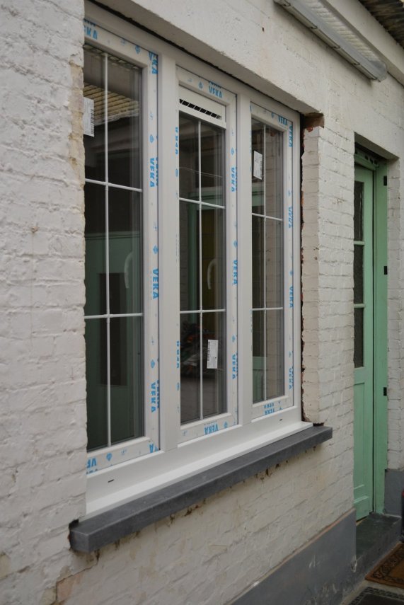

Только сейчас закончил с окном в кухне. Никак у меня не получается быстро. Целый день провозился. Разборка старого окна, подгонка подставочного профиля установка на нагели, внизу поставил три пластины. На нагели мне устанавливать понравилось. Крепко, надежно. Следующие окна и двери только на них буду ставить. Подоконный профиль с одной стороны немного приподнялся относительно каменного подоконника, замажется силиконом, видно не будет.

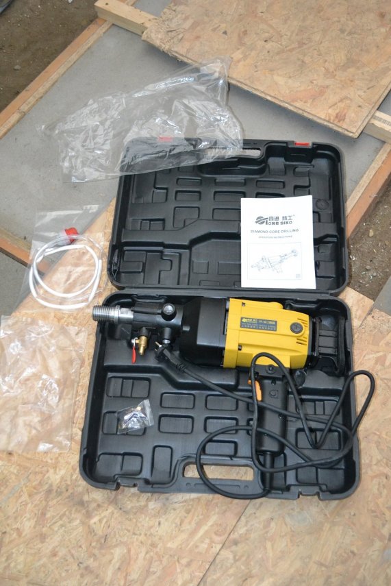

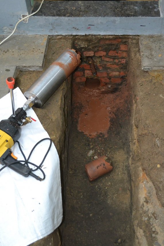

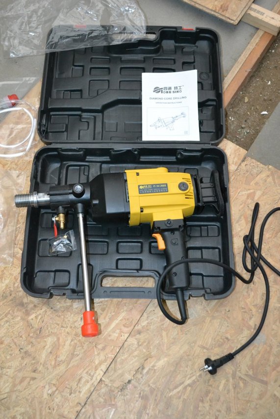

Сегодня у меня по плану было бурение отверстий в стенах для канализации. Я планировал брать в аренду машинку и коронку. Зашел на сайт заказывать, глянул на цены и приуныл. Машинка плюс коронка плюс пылесос больше ста евро в день. За один день нифига не успеешь. Подумал и заказал на Амазоне. Машинка китаец конечно за 80 евро, коронка хорошего качества с доставкой 70 евро. Но это все равно дешевле и своё. Потом дозакажу коронки других размеров.572.thumb.jpg.7588165814ad2041335c25ebcdd7ca51.jpg573.thumb.jpg.f39b04b686ddf61de41333189cd7dde0.jpg574.thumb.jpg.042196098c9516d496c7965938809fa4.jpg575.jpg.d7e9da7829c4a3b9c9a8ea84f4358b18.jpg576.jpg.3dd29404d8222c2cb0b0ad847f9a1811.jpg
Ждем подробного отчета,  что то цена не высокая даже.
Таки ты замахнулся на машинку с водяным охлаждением? Может проще и дешевле было коронки под дрель или перф пользовать?

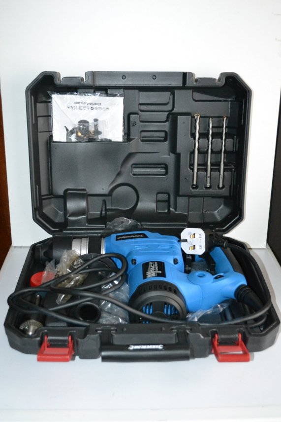

Перфоратор взял пару месяцев назад тоже через интернет. Видел переходники к нему для коронок, но я боюсь, что он не выдержит такой нагрузки. Два отверстия на 122 мм буду сверлить в стене толщиной 180 мм, два отверстия в стене толщиной 300 мм. Еще 4-5 отверстий таким же диаметром в полу 150 мм толщиной, чтобы вывести стояки наверх. Если машинка себя нормально покажет возьму коронки других диаметров. Нужно еще сверлить стены и потолок для прокладки труб отопления, водоснабжения и газа.
Вряд ли перф или дрель всё это потянет. С водяным охлаждением не выбирал специально, больше смотрел на цену. Начну с ней работать гляну на что она способна за такие деньги.
Так то да, нагрузки не хилые будут, но и коронки таких диаметров недешевые, да и твоя машинка не сильно мощней твоего перфа. Иной раз дешевле пробить такие диаметры перфоратором, набурив дырок по кругу диаметра и перебив между ними оставшиеся перемычки, нежели тратиться на коронки по цене самолёта. Ну да ладно, подождем твоих тестов.

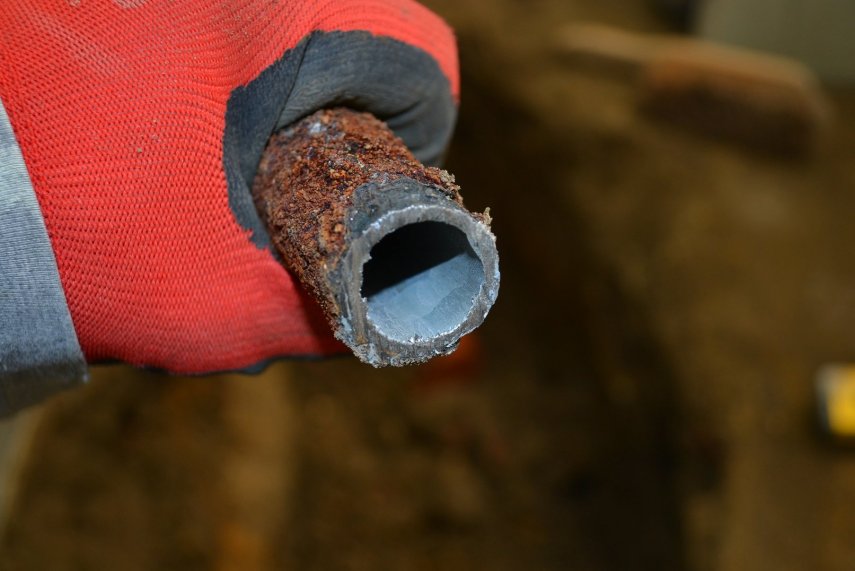

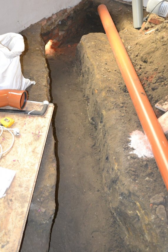

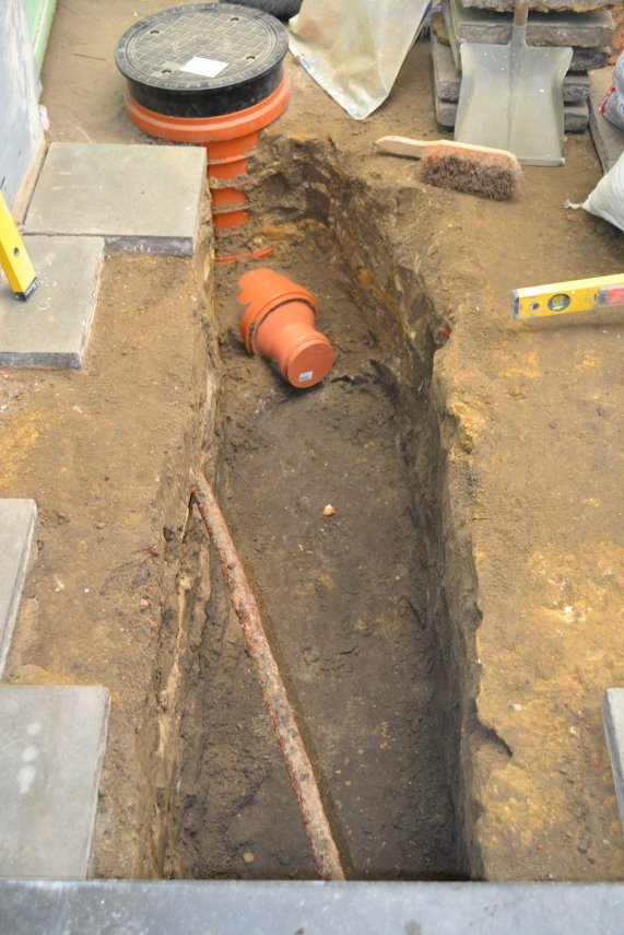

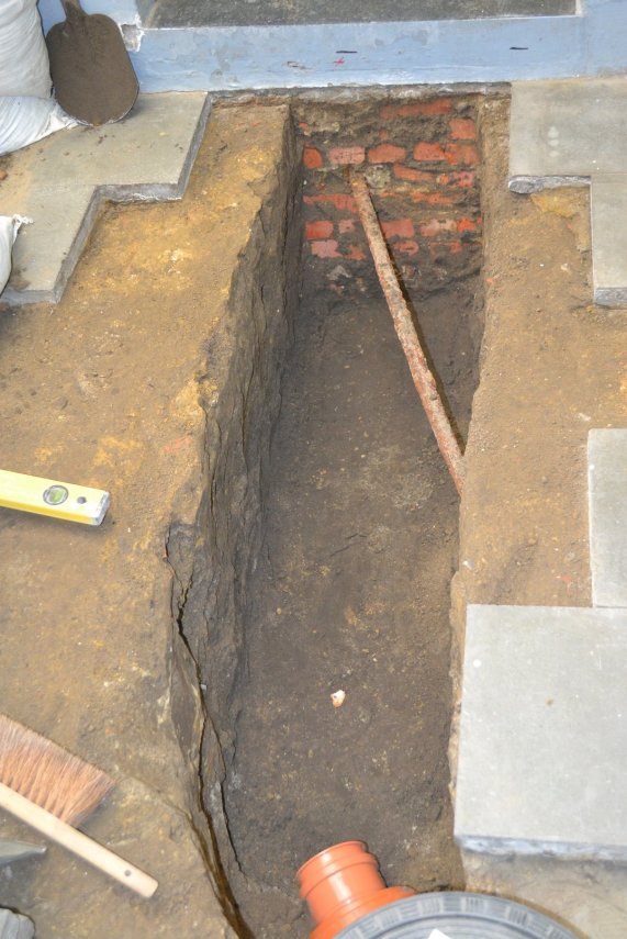

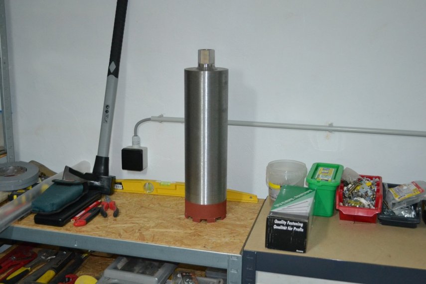

Коронка пришла. Машинка тоже, получу завтра на почте. Доставляли по адресу домой, но нас дома не было. Значит в субботу точно буду пробовать в деле. Сегодня праздник и выходной день, но несмотря на это провожу подготовку, делаю раскопки.Откопал часть старой газовой трубы. Сверху вроде ржавая, но внутри как новенькая. Не знаю, каким составом они много лет назад обмазывали трубы перед тем как закопать её в землю.

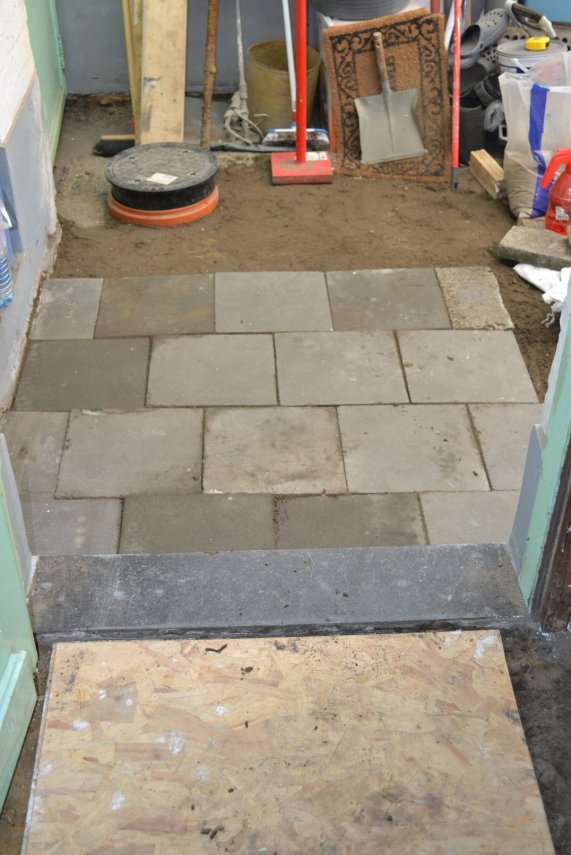

Над септиком снял ОСБ, пескобетон уже высох. Оставил пока кусочек ОСБ над лючком септика. Мне там нужно немного погодя кольцо из бетона залить.583.thumb.jpg.935f79b97c709a9d4b555b22e5927e63.jpg578.thumb.jpg.e7576d6f21a04ddeccc88cdf8b11ce78.jpg579.thumb.jpg.c6110629ada87541bba4efc45d8f1578.jpg580.thumb.jpg.4e5e292f58da54cdeb436b630f10e1a9.jpg581.thumb.jpg.6f8283208fa9596d8ca1ad6472c10739.jpg582.thumb.jpg.7710236e06f0b6f4fedc36555dfd368c.jpg
В прошлый раз когда соединял с септиком выход для туалета нижнего этажа забыл вставить тройник, чтобы потом в дальнейшем подключить к нему трубу канализации идущую с верхнего этажа. Сейчас придеться это исправлять. Ну как бы не сейчас , а в субботу. Что то я сегодня притомился слегка. Отдохнуть надо, а то завтра на работу.

Вчера получил машинку. Очень жаль, но китайские товарищи меня разочаровали. Кофер из очень низкого качества пластмассы, машинка без дополнительной ручки, что делает её использование довольно неудобным . Конечно я напишу продавцу и надеюсь получу эту ручку, но когда тебе завтра нужно ей работать, а в комплекте нет того, что должно быть на ум приходят слова только из матерного лексикона. Ну работать хотя бы она работает, жужжит громко. Потратил вчера пару часов на поиски, хоть какого то подобия ручки, обыскал весь дом от подвала до чердака, но ничего подходящего не нашёл. В последний момент мой взгляд упал на старый резак для плитки. Ну вообщем вот такой шмайсер получился. Пока думаю пойдет и так, а там и ручка придет.

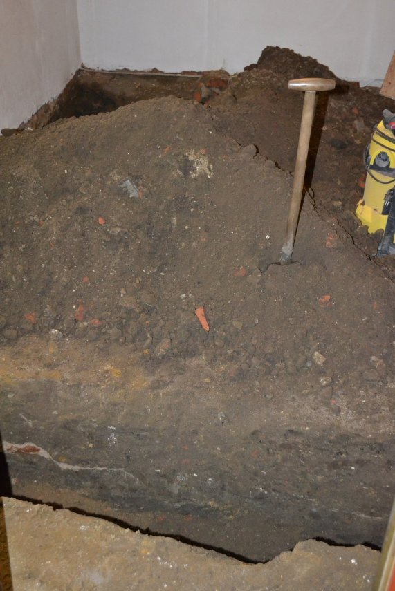

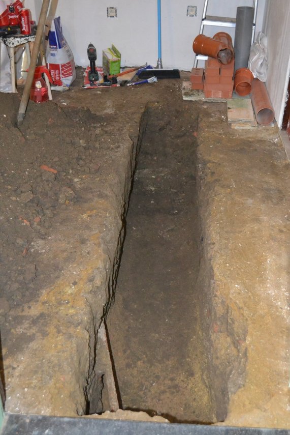

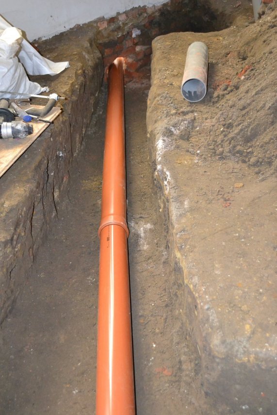

Сегодня после работы прокопал небольшую траншею в кухне для одной трубы. Если завтра удачно стену прорежу, буду копать для второй по диагонали.

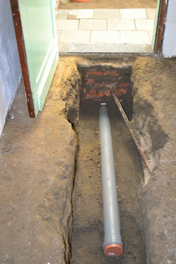

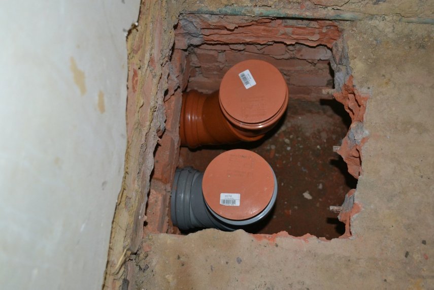

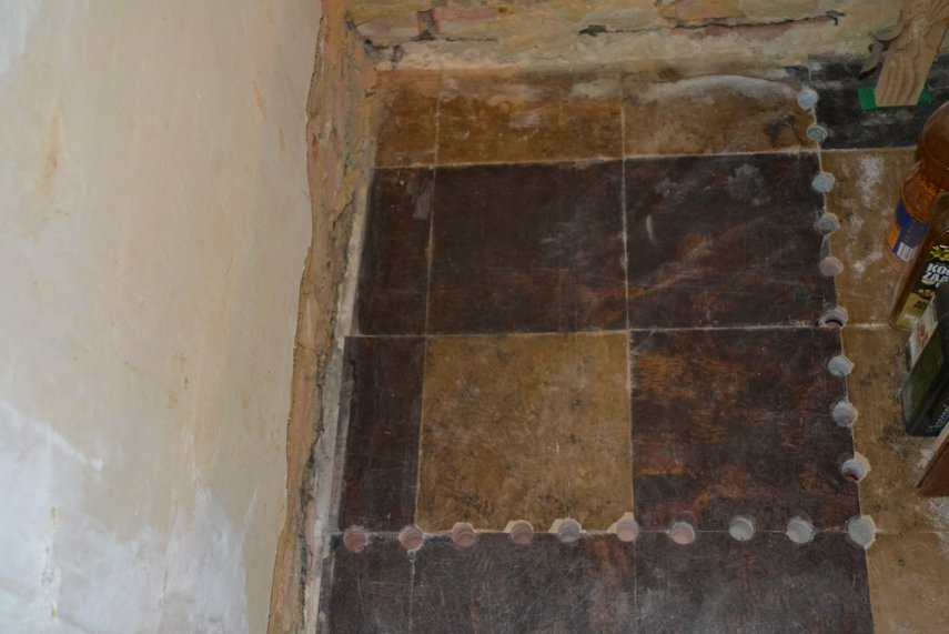

Прошлую субботу и сегодня опробовал машинку с коронкой. Первое отверстие в стене 180 мм сделал без особого труда, но по высоте лопухнулся и пришлось слегка пробивать отбойником повыше. Второе отверстие наискось резалось трудновато, машинку несколько раз клинило, вообщем опять отбойник рулит.

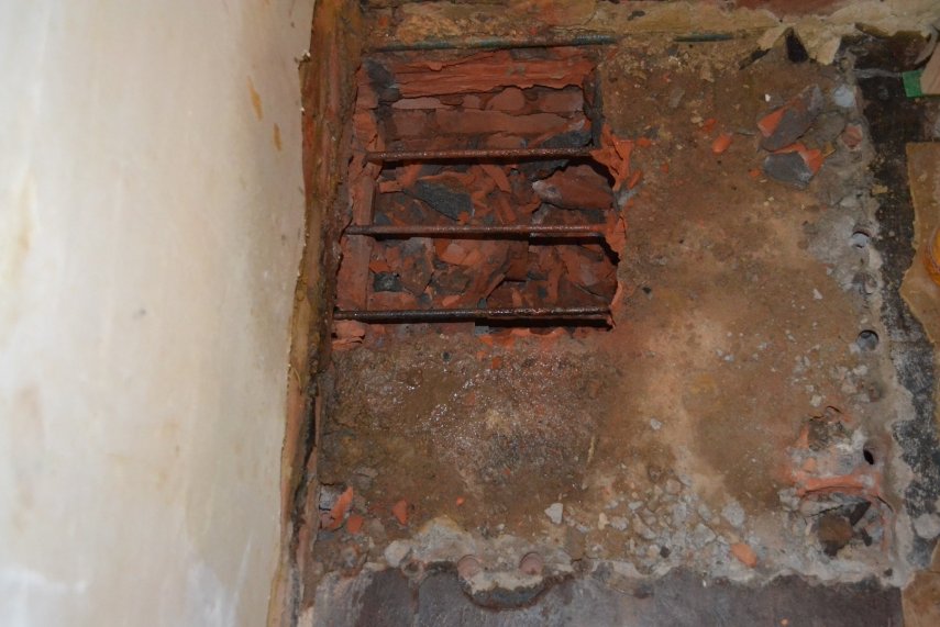

Сегодня одно отверстие в стене 300 мм просверлил более менее нормально. Со вторым начались проблемы. Зубья у коронки начали гнуться слегка вовнутрь. Или кирпичь настолько крепкий или коронка настолько херовая, хотя сделана в Германии. Короче отставил я эту хрень и как Паша советовал засверлился и перебил перемычки. Два отверстия вывел в сторону зала именно там будут стояки подниматься наверх. Засверлился и хотел выбить в полу квадрат побольше, но пол оказался настолько крепким. что я решил выбить его поминимуму. Теперь у меня достаточно места для поднятия стояков канализации наверх, газ на кухню, воду на второй этаж.

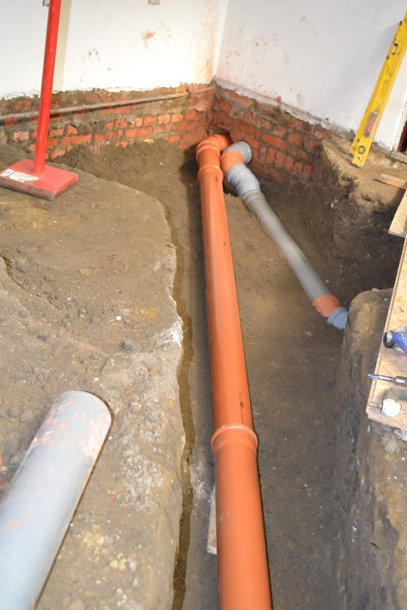

Завтра попробую соединить трубы канализации. Если все удачно получится слегка прикопаю. Грунт приходиться перебирать поэтому все так медленно.
Как выведу стояки наверх, в кухне нужно будет все утрамбовать, вывести в ноль, положить изоляцию и залить первую бетонную стяжку.
Пять кустов помидор вроде принялись нормально, четыре огурца тоже. 590.thumb.jpg.437ceb70daa7b49b61869f2ad315ef59.jpg591.thumb.jpg.f1a58110e3a38c484ed28b71d9743b27.jpg592.thumb.jpg.dd6e560946eff0e7c7e7e5d13235cb80.jpg593.thumb.jpg.cdf1e22c5724455c3628206ce97072c1.jpg594.thumb.jpg.42663f4d94e6a6e719b459a294186332.jpg595.thumb.jpg.4e6177d575bd57f28667a19274f51c29.jpg596.thumb.jpg.fa17ad4f2d8c2384824e68149d9bc0ea.jpg597.thumb.jpg.4f4713dc763d0f57e045ccd217d26989.jpg598.thumb.jpg.8f1e4b9434ab558d80a0e3ba17ceaacc.jpg599.thumb.jpg.32a6396f6650104127c105e5347524ad.jpg600.thumb.jpg.61fd61703af5e98430ab8c0191f6fc87.jpg

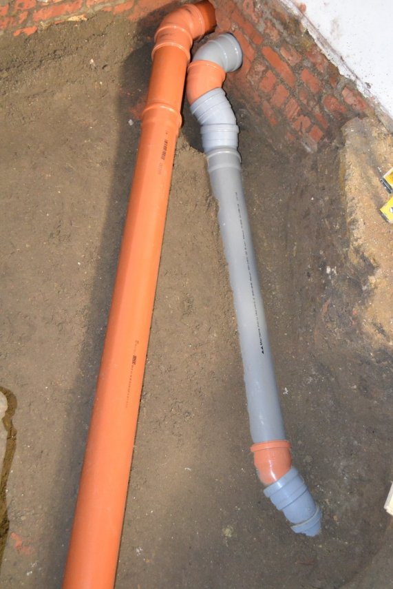

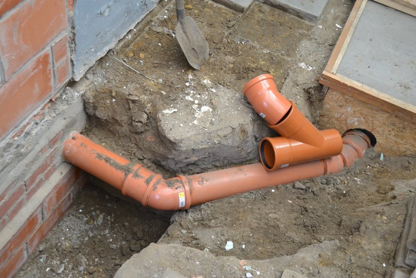

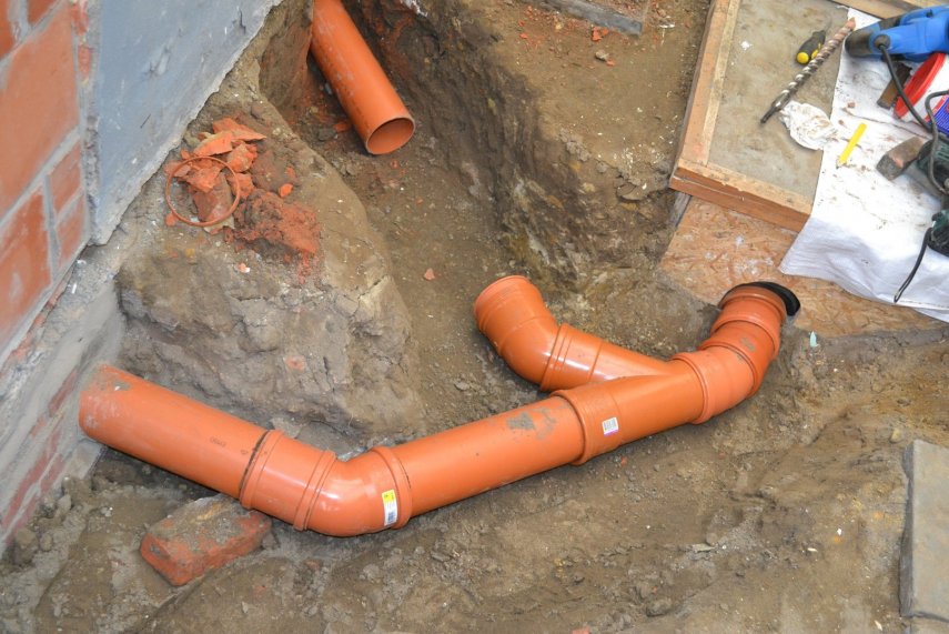

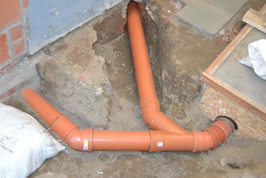

Соединил все трубы и вывел за стену в зал. Теперь там можно будет вести их наверх. Следующую неделю после работы буду потихоньку трубы прикапывать и трамбовать. Нужно будет решить сколько снять грунта в кухне. Закупать изоляцию, песок, щебень и цемент на стяжку.
