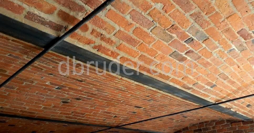

2 часа назад, windsor сказал(а):

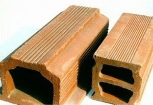

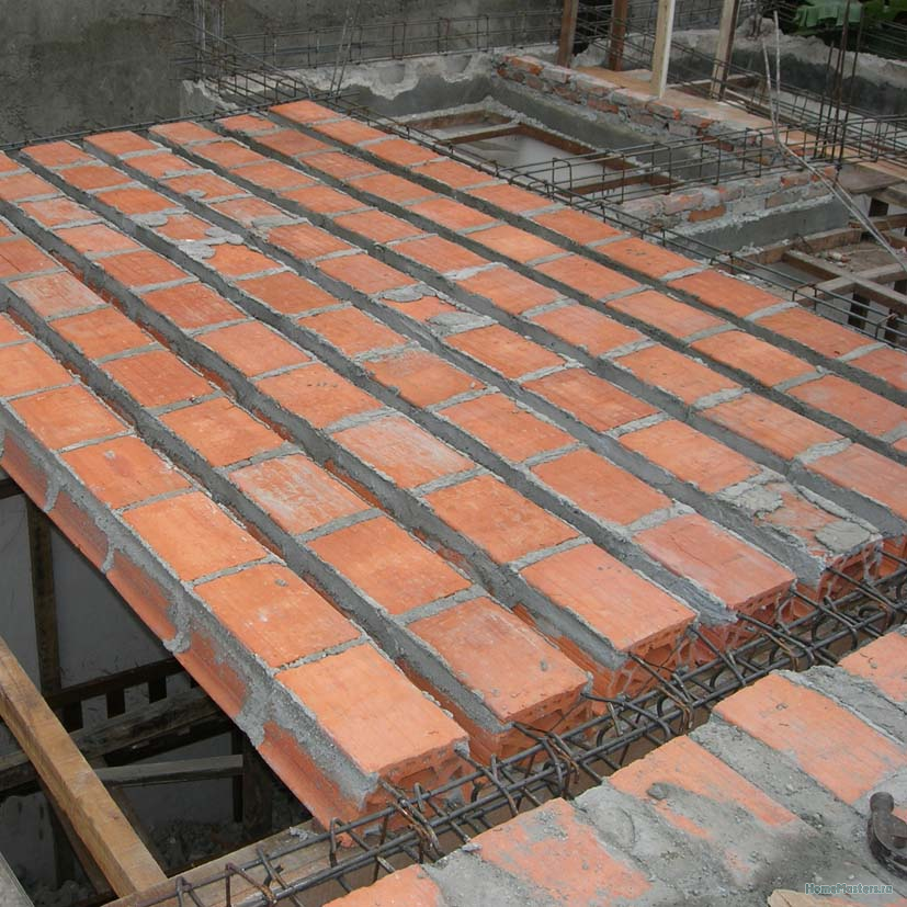

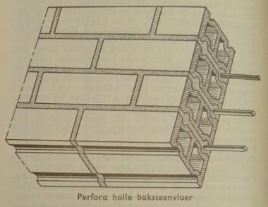

лы, потолки сделаны из полой керамики в форме кирпичиков. Через каждые 15 см. идет 10 арматура и все залито цементным раствором. получается такая облегченная толщиной 15-20 см очень крепкая плита перекрытия.
Интересно, как её делают. Как индейцы в Мексике
или выкладывают всё же по нижней опалубке?

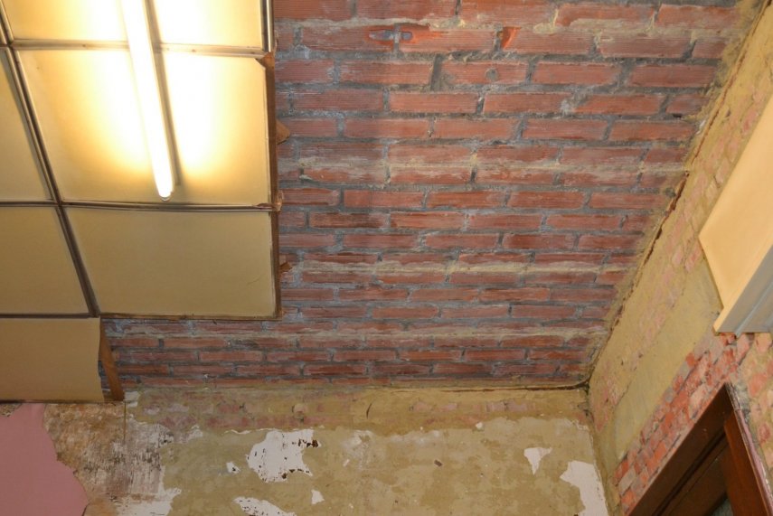

Обсуждали мы как то уже этот вопрос. Вот потолок с кухни. Он сохранился не оштукатуренным с момента своего изготовления. Я уже писал через каждые 2-3 ряда идет прут 10 - ка от стены до стены. Вы видите здесь арматуру? А она находится внутри. Значит это не просто кирпичь, а керамические панели определённой формы.Как это делалось, хрен его знает. На месте они их укладывали или привозили частями и стыковали мне как то всё равно. Главное, что крепко и надёжно. А с мексиканскими потолками я бы давно в подвал провалился с мансарды.
Обсуждать-то обсуждали, но технология интересная и не очень понятная...
Как-то бы ещё оценить прочностные характеристики по сравнению с железобетоном.
А сколько толщина получающейся плиты (сверлил уже наверно)?
Видео раньше не снимали, темы о ремонте тоже не вели. Я так и не нашел информации о процессе создания таких плит перекрытия. До 50-х годов делали на деревянных лагах, потом вот такие, в 60-х уже пошли железобетонные перекрытия. Раз сейчас делают только железобетон, это не значит, что он прочнее. Наверно делать плиту из него проще, быстрее и дешевле. По храктеристикам прочности я вряд ли смогу оценить так как не специалист. Судить могу как простой обыватель, если дом простоял с момента постройки в 1952 году и у него до сих пор всё в порядке с полами и потолками (стяжка не в счёт она пожет быть потрескана), ничего не шатается и не обвалилось, значит такая технология себя оправдывает.
Толщина плиты 15-18 см вместе со стяжкой пола сверху и штукатуркой потолка снизу.

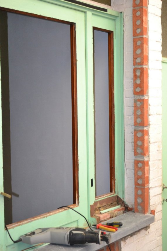

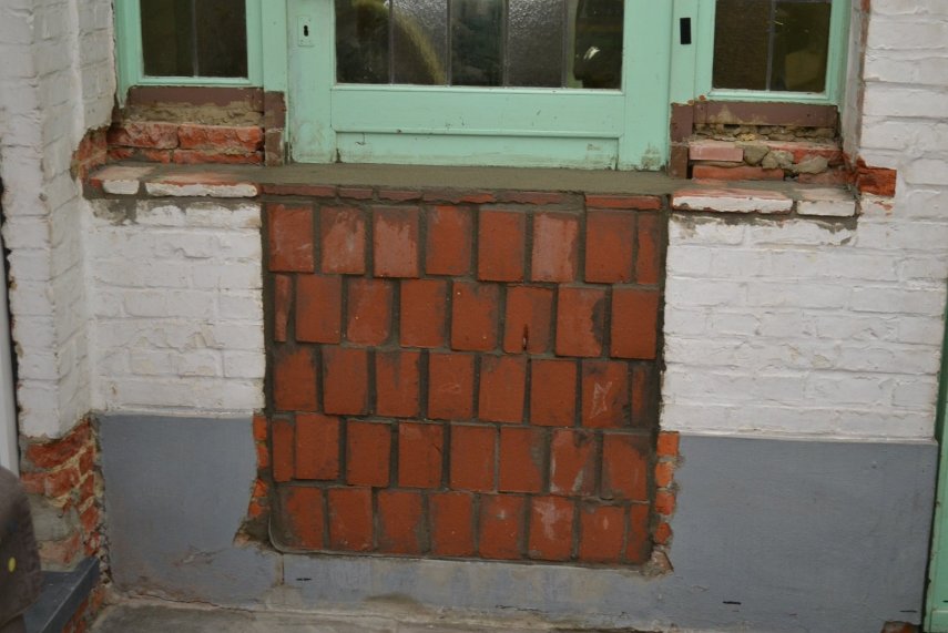

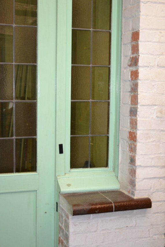

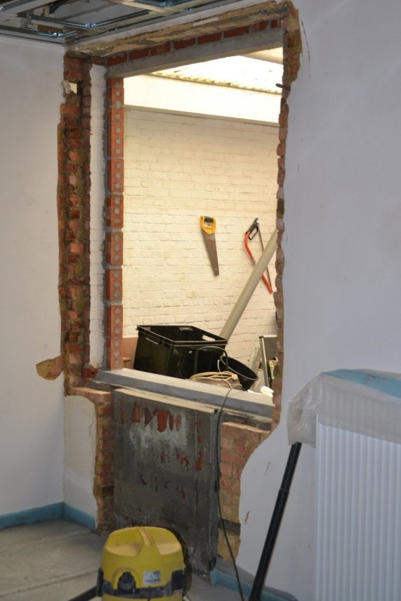

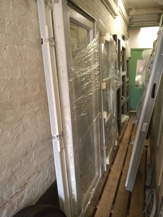

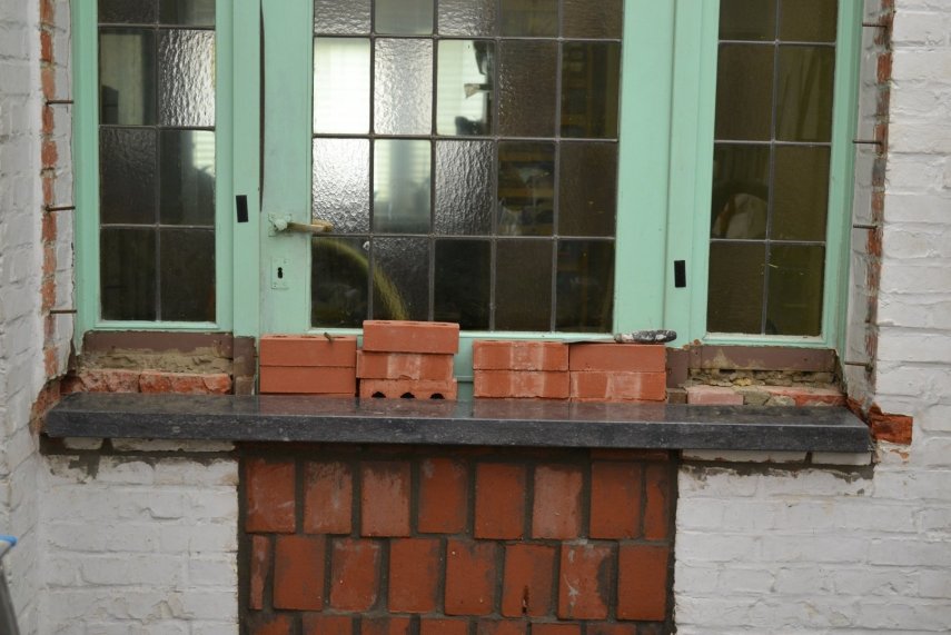

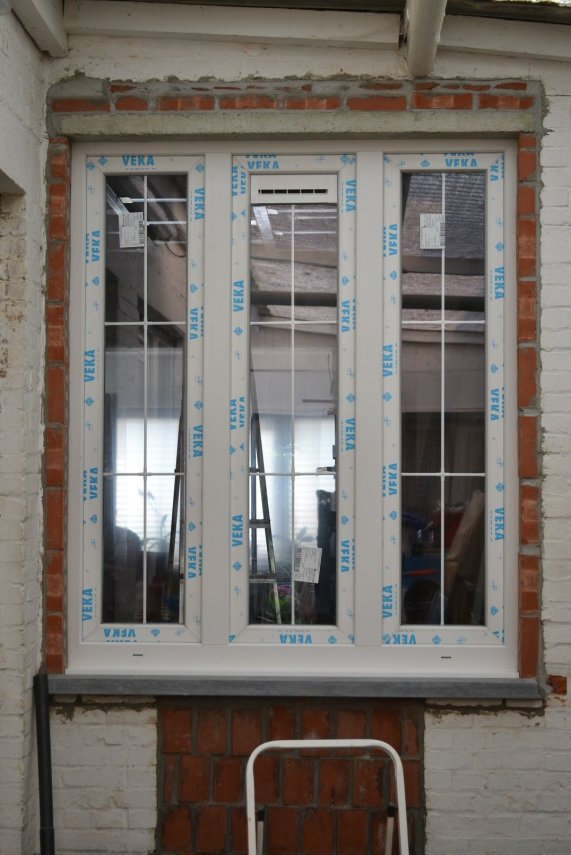

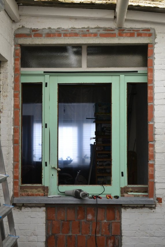

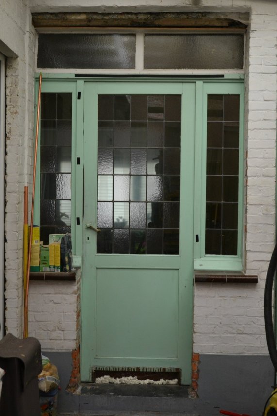

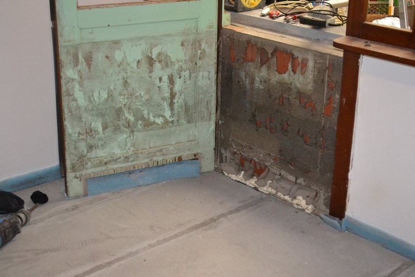

После каркаса потолка переключился на старую дверь с окошками выхода из зала на веранду. У нас в давних планах было её убрать и поставить окно, угол комнаты становился не проходным и пригодным для использования где прекрасно встанет в будущем угловой диван.

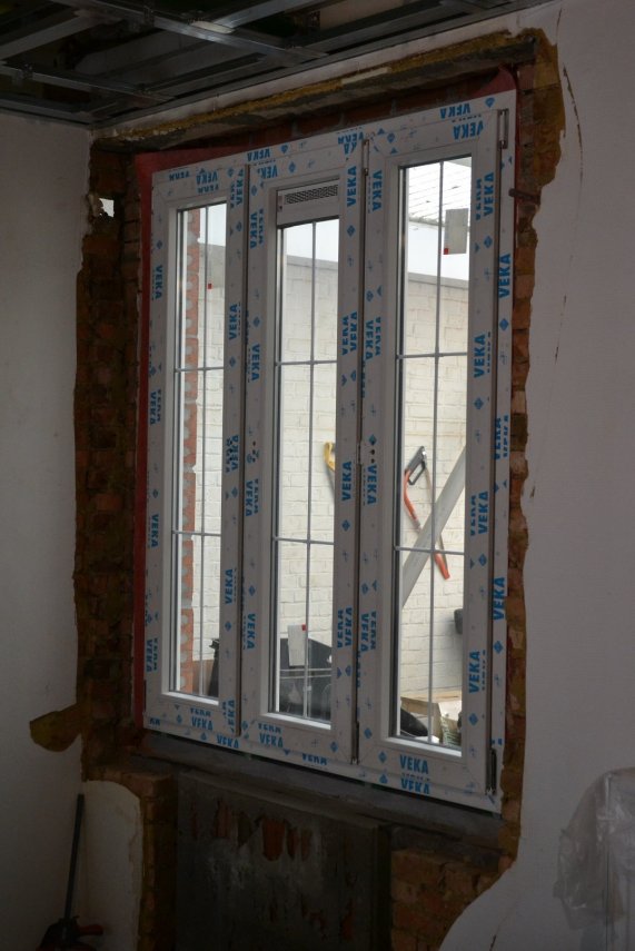

Сначала ничего не ломая сделал работы с наружной стороны. Заложил низ двери, сузил оконный проем, поставил камень. Потом всё демонтировал изнутри и установил последнее окно, которому пришлось долго ждать своего часа.
165A.thumb.jpg.60323754fa3d539ac0f584b88d5429f3.jpg166A.thumb.jpg.d5def09487636dedccdb0aa72be06499.jpg167A.thumb.jpg.c8dabe74ed60a7f631786fb9646dc3af.jpg168A.thumb.jpg.990b859488b17700899f4daf058fcb46.jpg169A.thumb.jpg.139ee3baa38b1b92940a2c0c9035d4b8.jpg170A.thumb.jpg.480ec6fd5d410d0744cd1c98e8bd1700.jpg171A.thumb.jpg.80c6b25c60eb95b48e2f69ab8fb510d4.jpg172A.thumb.jpg.93133f3ae0be43eb230884b623921eb3.jpg173A.thumb.jpg.cfea3c9c696c7335ce9030e5b56cd6f8.jpg174A.thumb.jpg.2ee34131cdb10ead06329ece87298149.jpg175A.thumb.jpg.eb9aa552fbcbd687b28525052698e6bf.jpg176A.thumb.jpg.aec96ca028228a015dbd4f2f82d8382e.jpg
Переплёт получился толстоват.
Специально такое окно сделал?
Может лучше по-современному, одно стекло открывающееся?
Я как то и не думал пару лет назад заказывая это окно про современный стиль. Любоваться через одно стекло на веранду? Вот я недавно хотел заказать раздвижное окно-дверь из алюминия для выхода на террасу.Одна створка глухая. Стоимость выходит почти 2тыс. евро. А главное оно нереально тяжелое. Это не окно установить, где снял створки и работаешь с лёгкой рамой. Поэтому там вместо современной развижной двери, будет обычное окно и дверь из пластика. И цена у него уже за комплект 800 евро и надрываться не придётся.

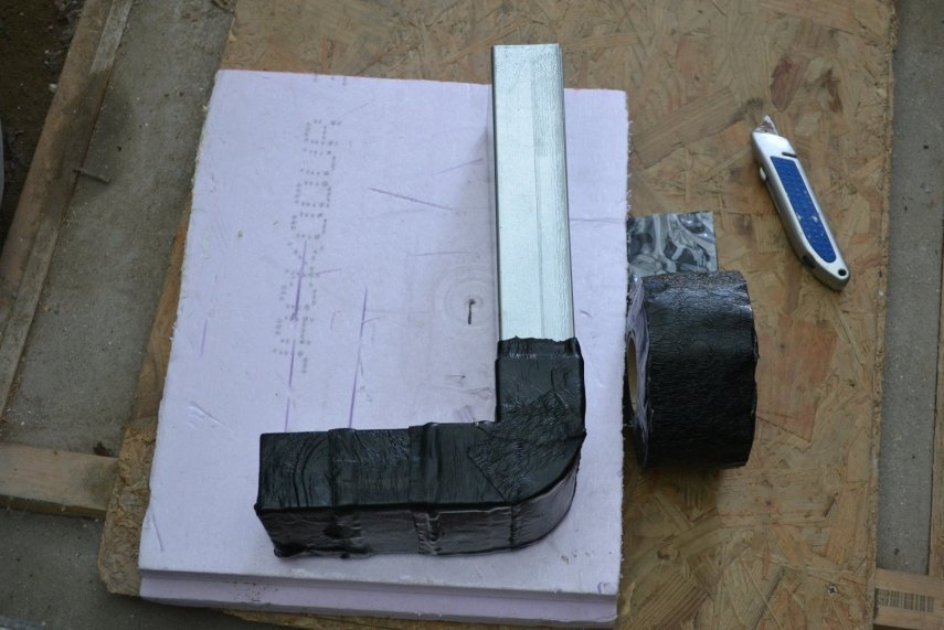

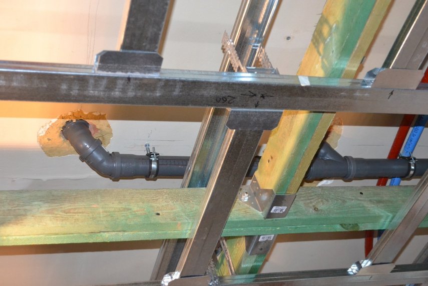

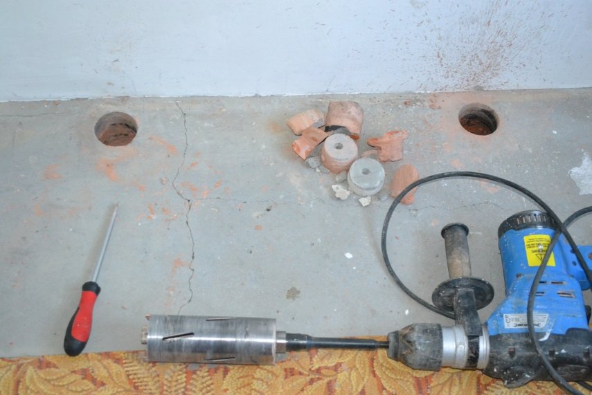

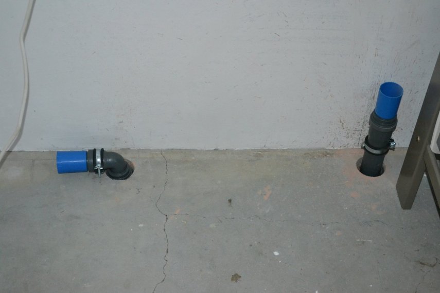

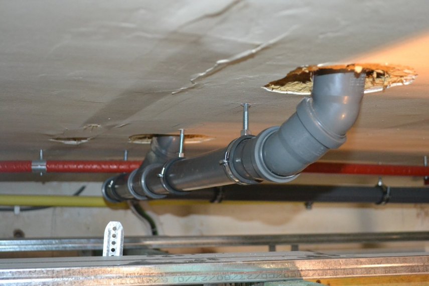

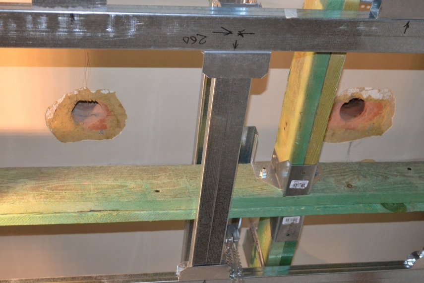

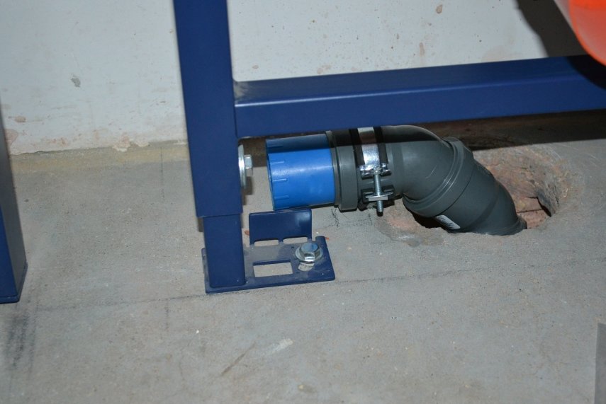

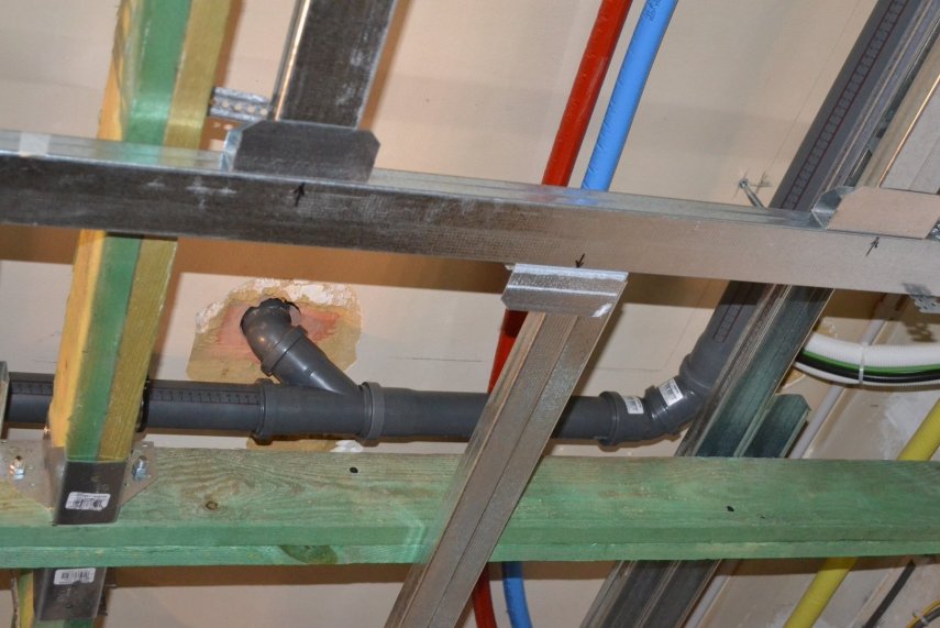

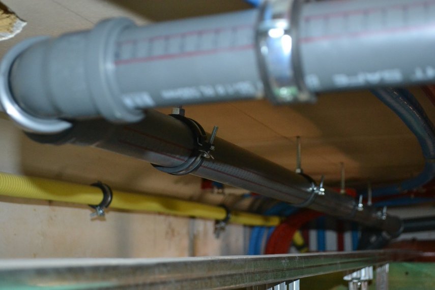

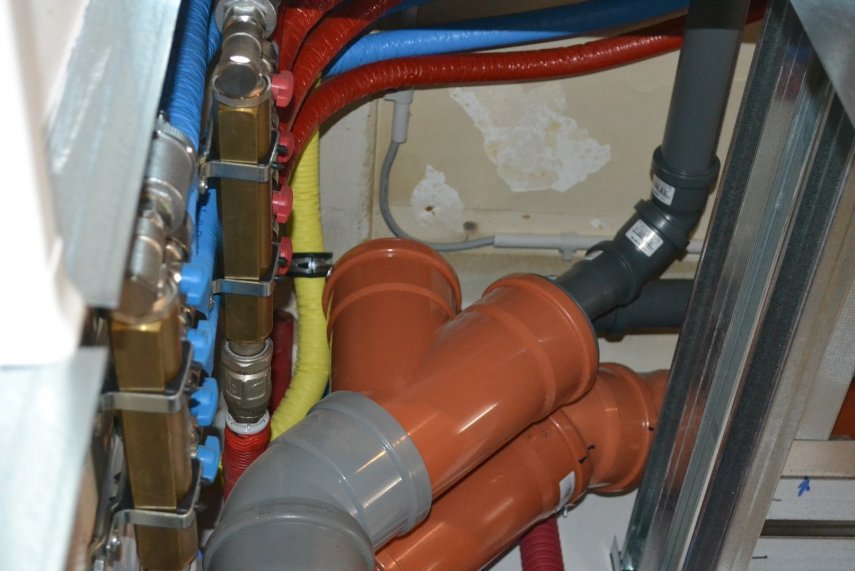

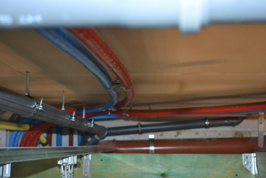

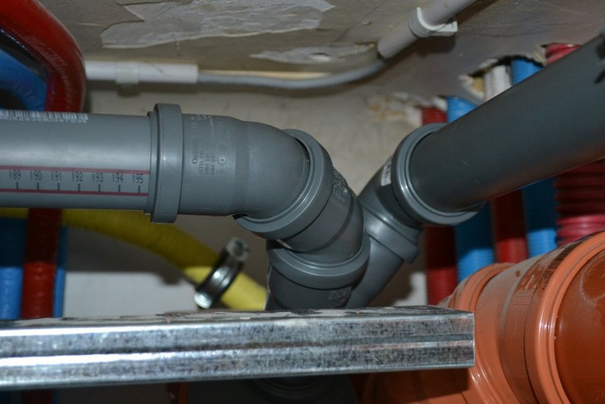

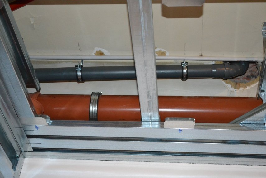

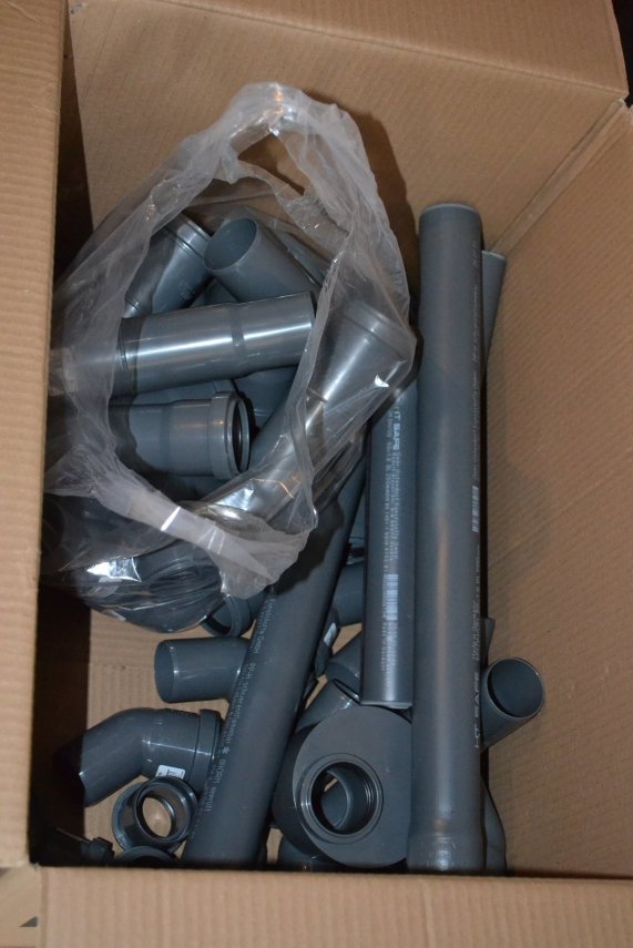

Идём дальше. Следующий этап провести сливную канализацию для ванной комнаты 1 этажа. Её решил провести под потолком. Такое решение позволяет сделать разводку труб водоснабжения всех точек в ванной без особых проблем. Взял хорошей по качеству трубы и уголков с запасом. Засверлился через пол на 60 мм коронкой. Труба под полом на 50 мм с выходом на верх через муфты на 40 мм. Всё соединил через тройник с выходом на 110 в главный стояк.

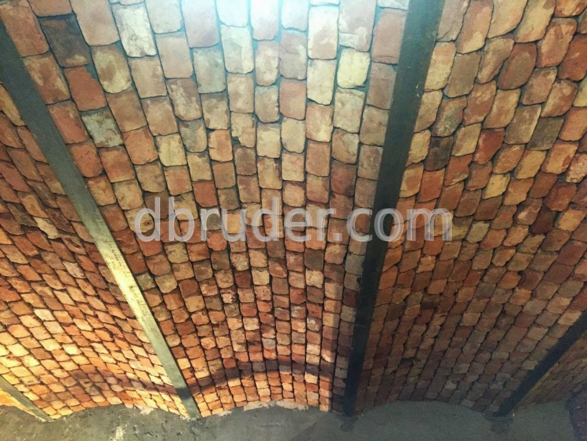

Интересно,что за раствор они используют. Не очень себе представляю, чтобы наш кирпич на нашем растворе при такой схеме укладки не обрушился на голову в процессе этой самой укладки :)
Я живу в Калининграде. У меня немецкий дом постройки примерно 1936 года. Перекрытие между подвалом и первым этажом также выполнено кирпичом.
Добавлю, посредине каждого помещения проложен швеллер. Кирпич дырчатый, но продета-ли в нем арматура, не знаю, не увидеть.
Здесь как раз вопрос в отсутствии швеллеров.
Со швеллерами много вариантов и в том числе с кирпичным заполнением (тоже прокладывают напр металл полосы вместе с кирпичом).
А тут цельный вариант...
А вот, нашёл:
У них и сайт есть:
, но по-каковски. не понятно (Пенгусаха какая-то :D ).
Да, но не только он (Сергей, тебе - https://dwg.ru/b/lis/54 ).
А это уже оригинал, видимо почти как у Виндзора :), но в Минске:
Короче, были такие потолки и у нас, как ни странно, и не очень давно.

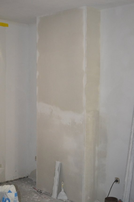

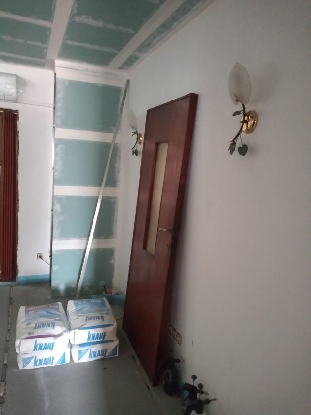

Вот и закончились две недели отпуска. Завтра на работу во вторую смену. Плодотворно отдохнул на ремонте своего дома. Вначале казалось ух сколько работы сделаю, но как всегда в реале всё происходит значительно медленнее.

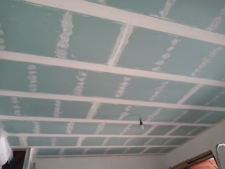

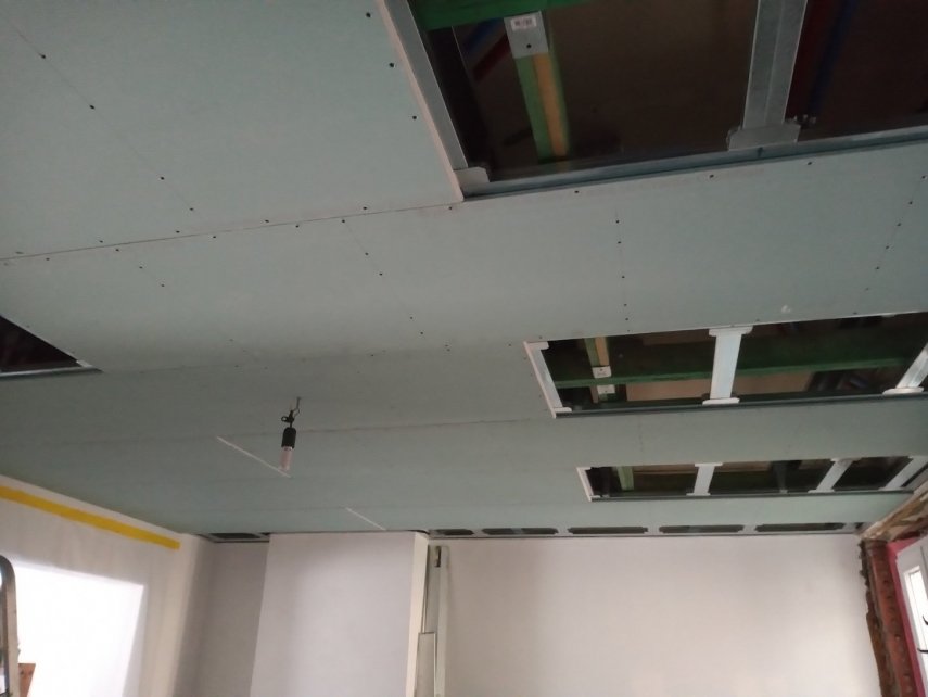

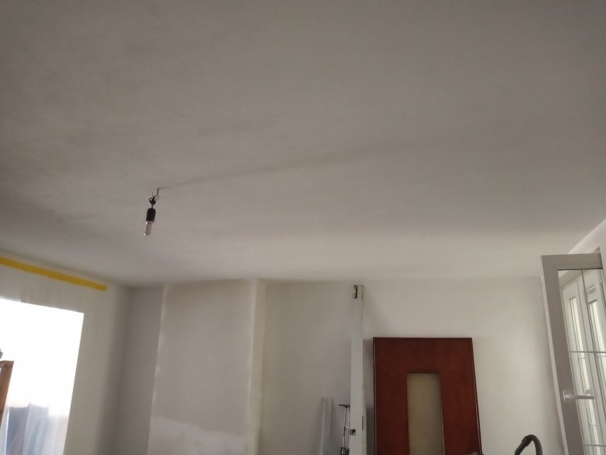

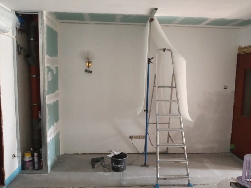

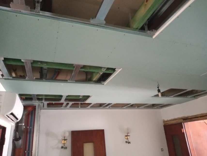

Потолок оказался самым трудоёмким и затратным по времени. Комната 20 кв.м. Два дня ушло на монтаж ГКЛ и полную прошивку каждого листа шурупами. Один день на замазку швов и стыков на 2 раза. Полдня на проклеивание лентой стыков стена потолок. Два дня на приклеивание обоев. Полдня шпаклевание на второй раз, первый раз проходил сразу после приклеивания каждого листа обоев. Осталось шпакленуть финишной на раз, но это буду делать после подготовки стен. Я уже давно не зашкуриваю ни стены ни потолки при подготовке поверхностей под покраску. Нет пыли и время экономится.

Если у нас можно без шлифовки было бы )))
Для крутых и требовательных заказчиков наверно да, придётся шлифовать, но если для себя и при больших объемах я считаю это излишней потерей времени и труда. По моему мнению сейчас стены без шлифовки и те стены, что я шлифовал в зале в квартире совершенно не отличаются. Они такие же ровные, гладкие и без царапин. Но я своё мнение никому не навязываю и не предлагаю делать так как я. Это так же как с системой отопления. У вас там подводные лодки с перископами и десятью манометрами делают и убеждают что без этого просто никак, а здесь всё простенько, только необходимые узлы и работает так же. Что то я отвлёкся.

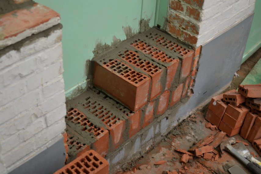

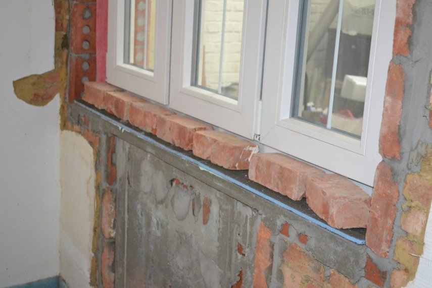

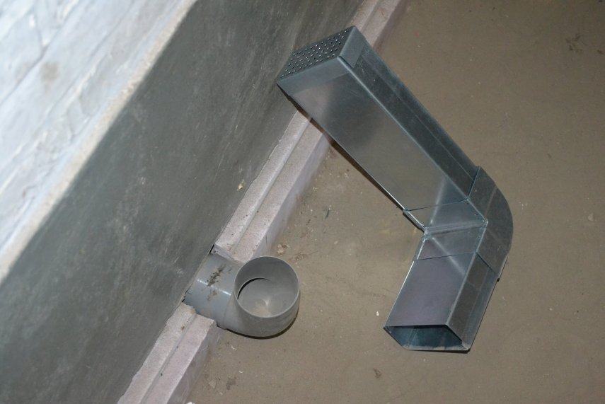

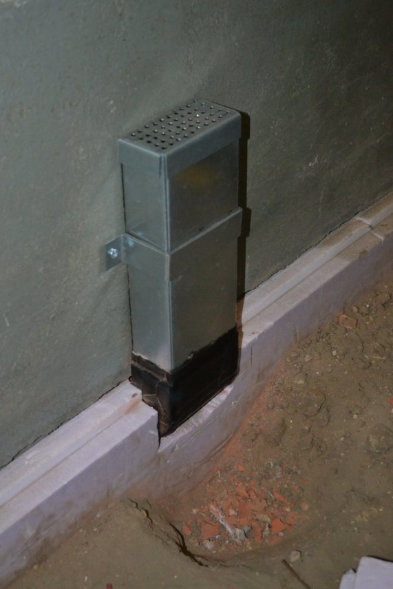

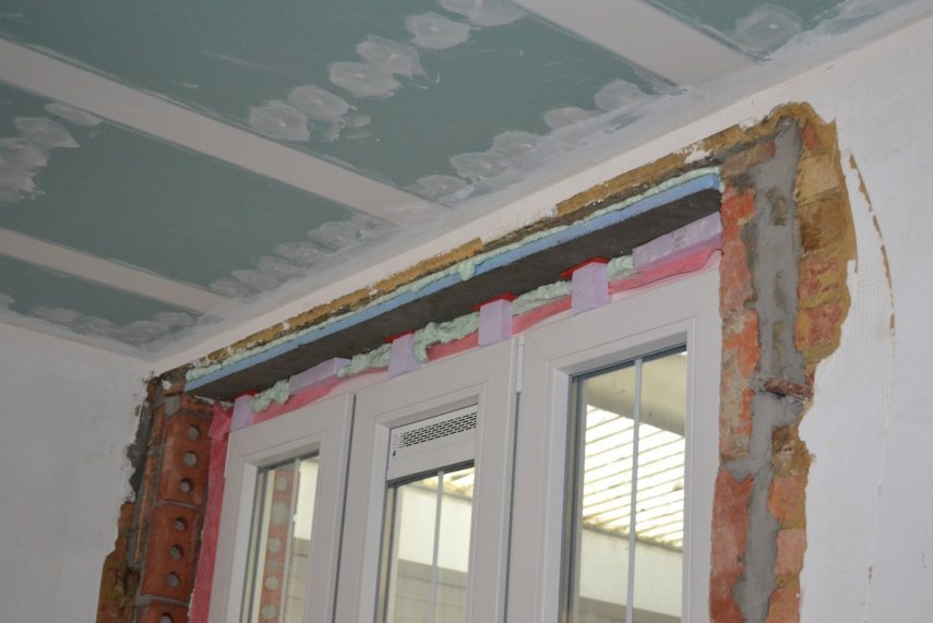

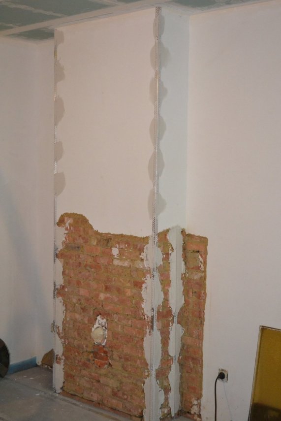

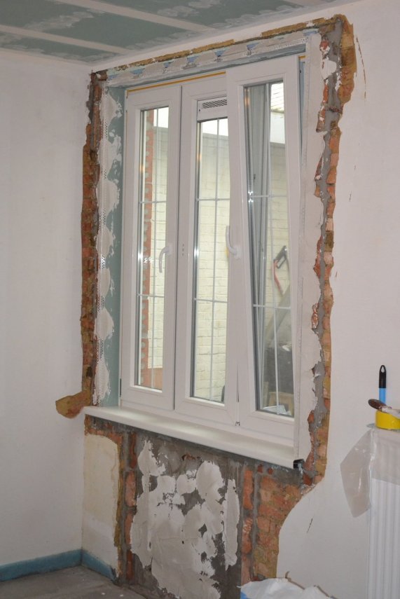

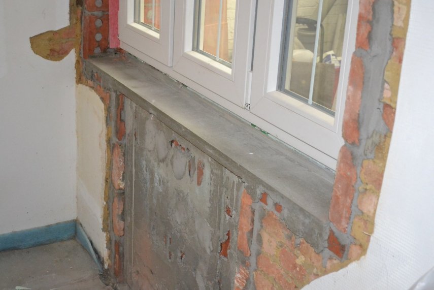

Много времени ушло на внутреннюю отделку окна. До самой отделки нужно было заложить кирпичём полости в стене внизу и сформировать откосы по бокам. Сами откосы сделал из водостойкой ГКЛ. Дымоходы тоже пришлось штукатурить снизу доверху.

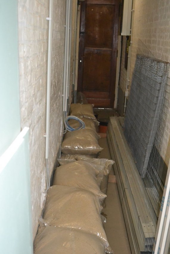

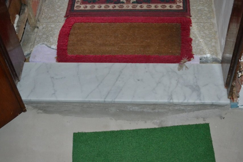

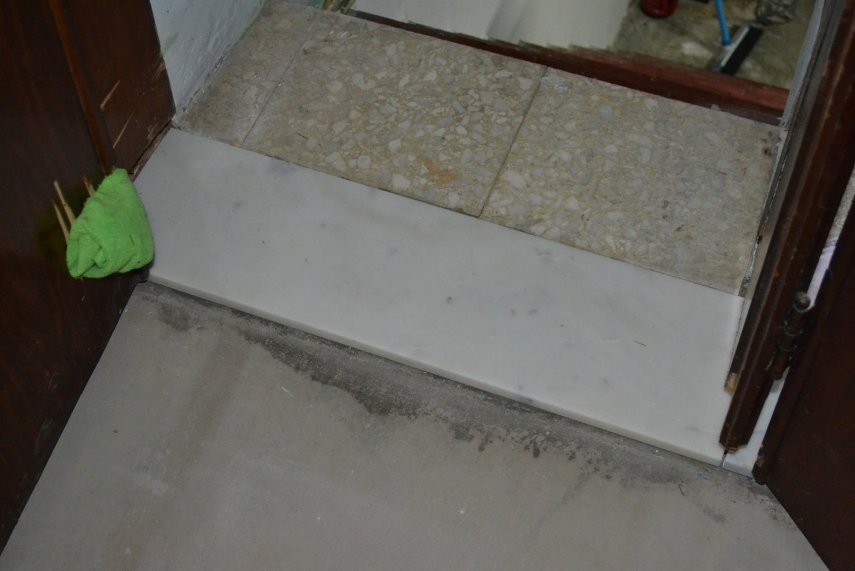

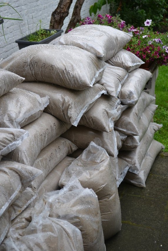

Так же поставил пару порогов из мрамора. Здесь выяснилось после подрезки дверных коробок, что перегородка из прихожей в подвал ни на чем не держится. Все в дальнейшем нужно будет переделать. Ну и буквально вчера сделал то что собирался сделать давно. Переделать отдушины для вентиляции подвала и подполного пространста нижнего этажа в проходном коридоре. Песок у меня ушел на стяжку(сгружал с машины, а потом таскал на террасу и складировал в коридоре один, мешки по 40 кг.),профиль мы вчера перетаскали на мансарду. Еще здесь планирую сделать в течении нескольких дней временный пол из досок и подрезать канализационные колодцы. Через неделю должны приехать заказанные окна, двери и буду их пока здесь складировать.

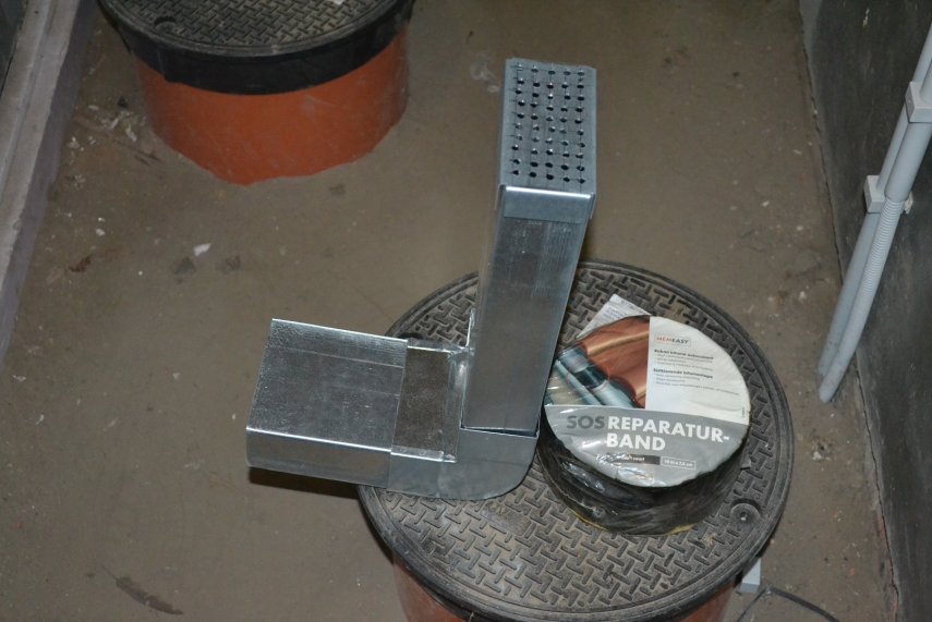

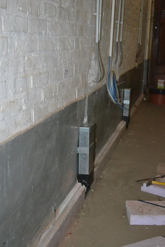

Я бы крышки на отдушины переделал и сделал бы их из сетки 0,5х0,5 см , дырки маленькие сейчас , а потом их еще и пауки затянут.
Однозначно
Не всё так однозначно ?
Крышки всегда можно снять и почистить. Отверстия небольшие, чтобы хватало для прохода воздуха и мешало пролезанию мышей. Вчера поймалась на веранде 10 мышка.

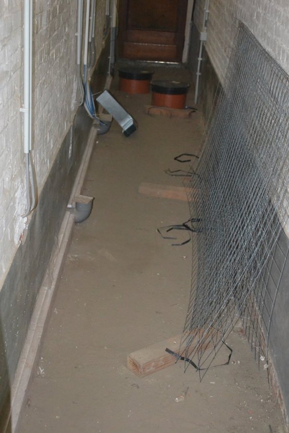

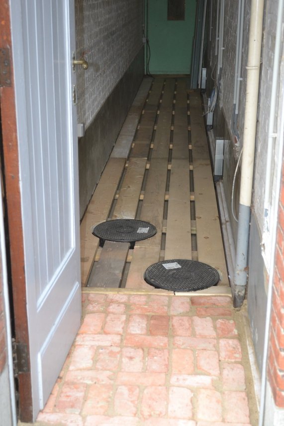

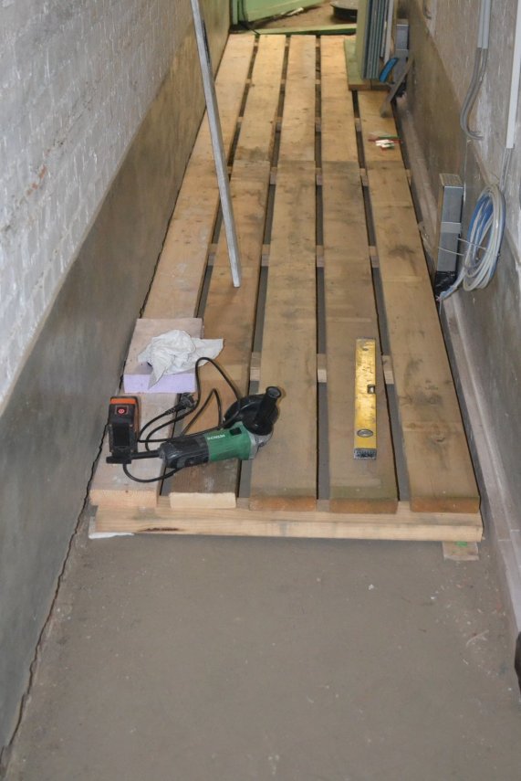

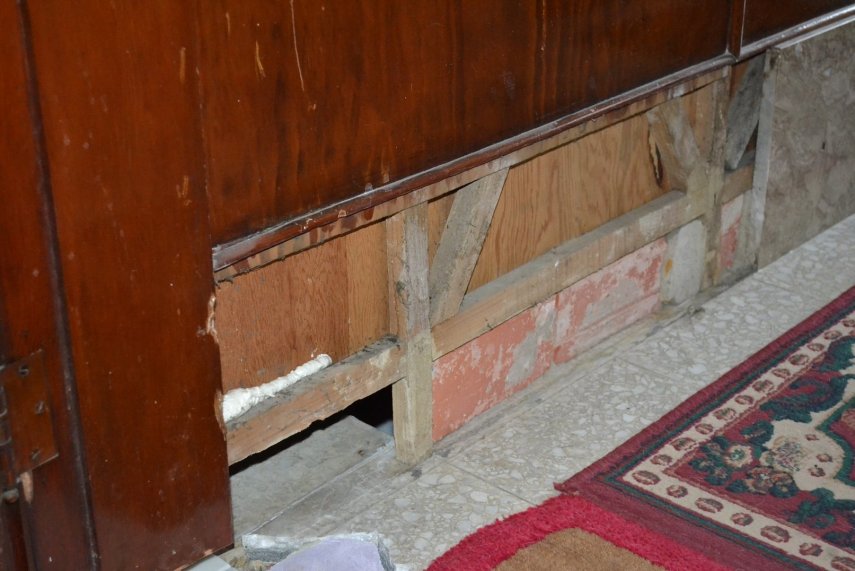

Как и писал выше следующим шагом за отдушинами в этом коридоре стало изготовление временного пола. Его сделал из досок лежащих пока без дела на терассе. Подрезал колодцы, правда получилось хреново, но надеюсь в дальнейшем это исправить. Часть пола выложил из кирпича оставшегося от камина в зале. Вообщем задача состояла из подручных материалов сварганить пол. Задача выполнена. Теперь по коридору можно ходить не прыгая через колодцы и не таская грязь на улицу и в дом. А так же использовать это помещение для складирования каких то материалов. Сейчас здесь ждут своего часа по установке заказанные в Литве в июле и полученные в ноябре две двери из алюминия, две двери из пластика и окно. Качество изготовления неплохое, но личинки в замках алюминиевых дверей оказались слишком простыми. Придётся затратить еще по 100 евро на дверь и самому заказать и поменять.
