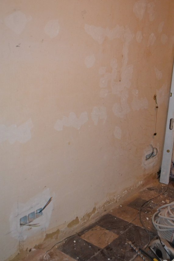

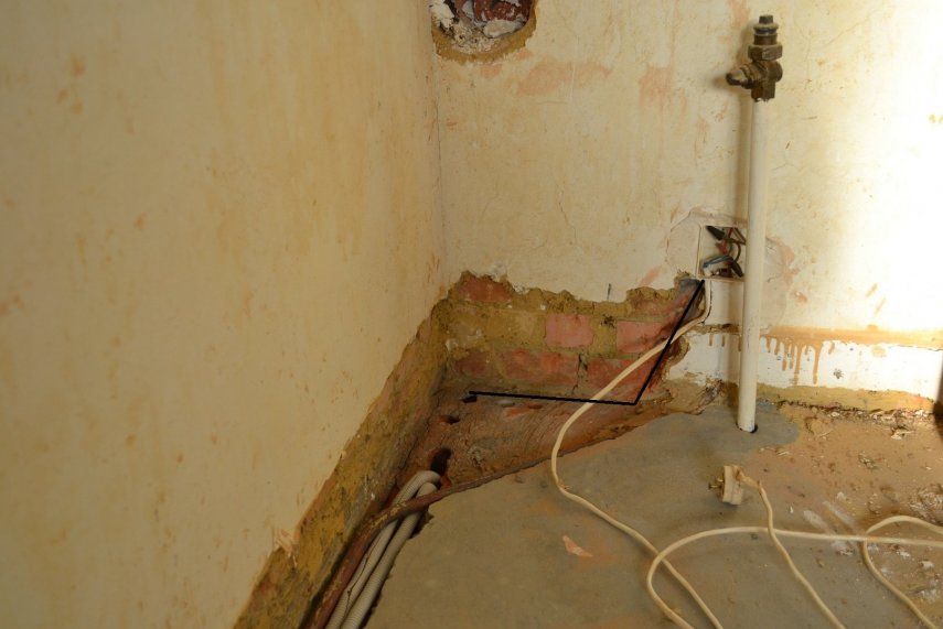

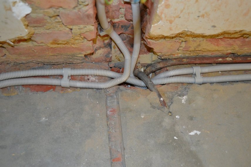

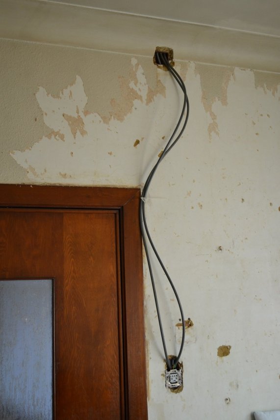

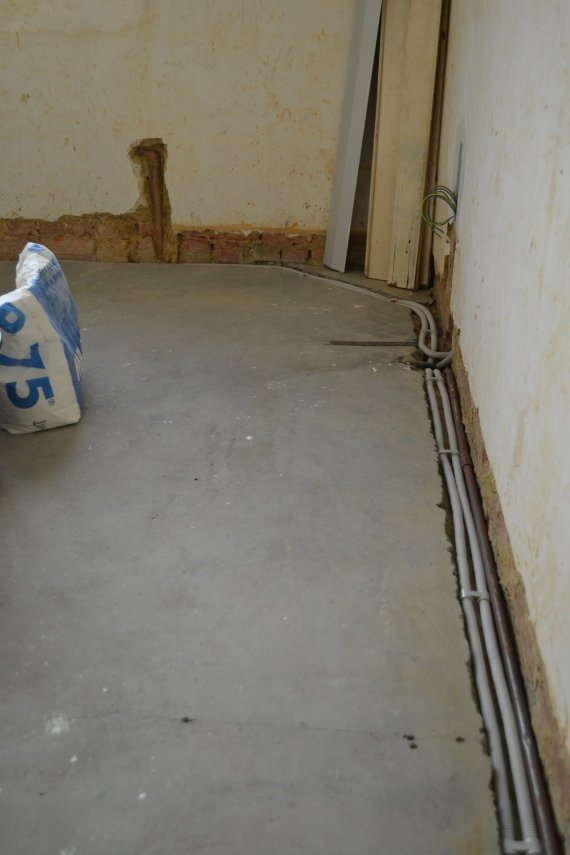

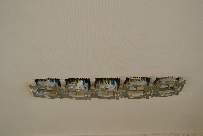

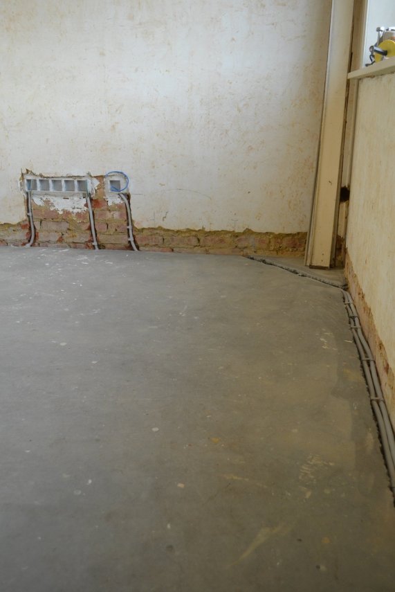

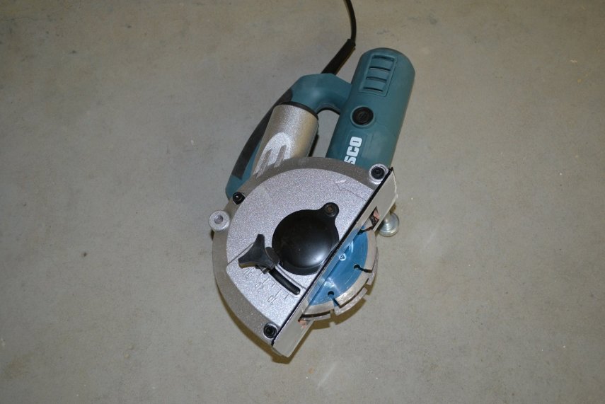

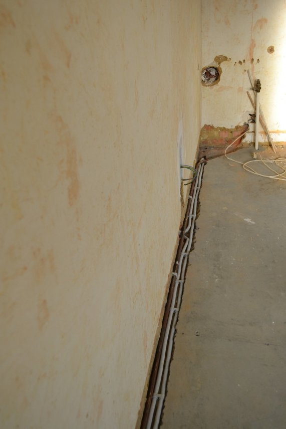

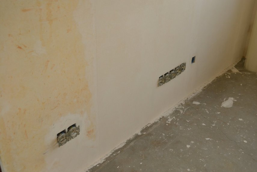

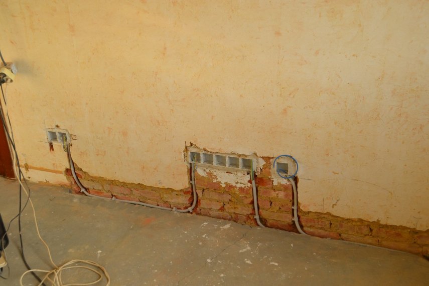

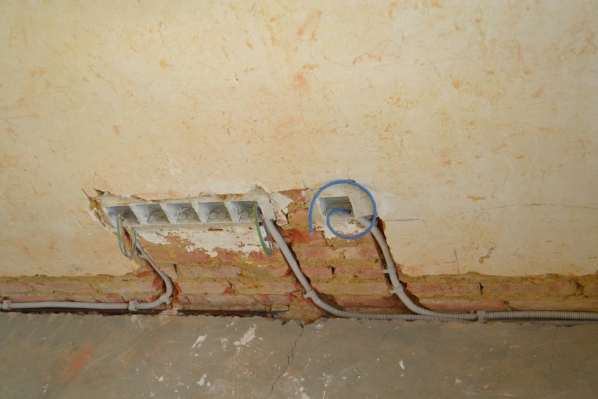

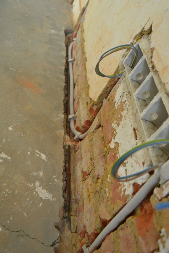

Проложил во второй комнате интернет и электрокабель. Линолеум снял, плинтус тоже. Стяжку хотел резать штроборезом, но потом отказался от этой затеи. Детектором определил возможное залегание метеллический трубок с эл. проводом. В итоге резать побоялся, т.к. эти метал. трубки я использую для протягивания в них нового эл. кабеля на свет и выключатели, чтобы не курочить потолки и стены. Штробу обсверливал по всей длине и выбивал до керпмических панелей потолка. Кабель заводил с угла комнаты через коридор черного хода. Еще заведу третий кабель в эту комнату через нижнюю распредкоробку в верхнюю. Там он соединиться с уже протянутым новым кабелем и у меня весь первый этаж будет полностью обновлен новым кабелем на свет и выключатели. Штроборез пришлось купить новый. Старый сдох, но его хватило на ремонт квартиры, надеюсь и этот прослужит года четыре.
На комнату вышло 14 розеток. По 3 вертикальные с каждой стороны кровати, на противоположной стене - 1 для интернета, блок из пяти для телевизора и аппаратуры, и две возле двери для подключения пылесоса или еще чего-нибудь. Коробку под потолком убрал и кабель тоже. Обойдемся без шнурка над головой для отключения света в комнате лежа в кровати.
5 часов назад, windsor сказал:
Добавь для общего света проходной выключатель (1 или 2 кл. ) над (уровень от пола 60 см, или там около 90) розетками "3 вертикальные с каждой стороны кровати".
Не смертельно встать до выключателя, но как удобно когда не нужно подниматься для этого. :)

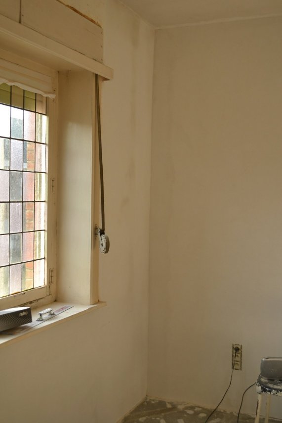

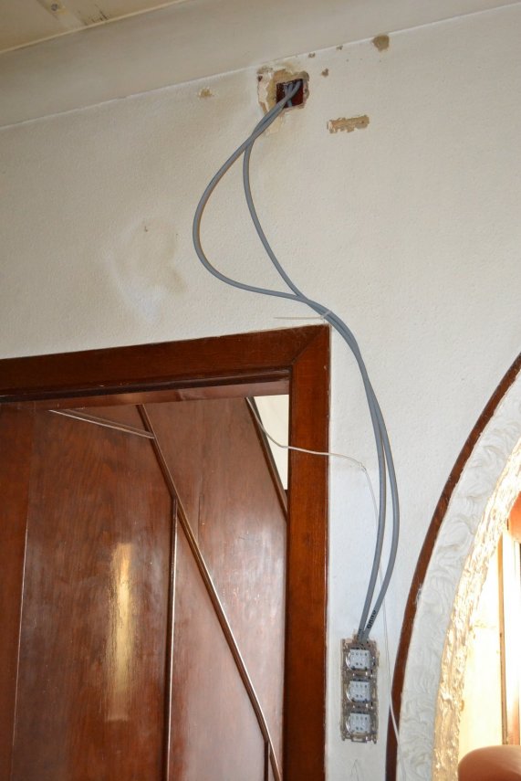

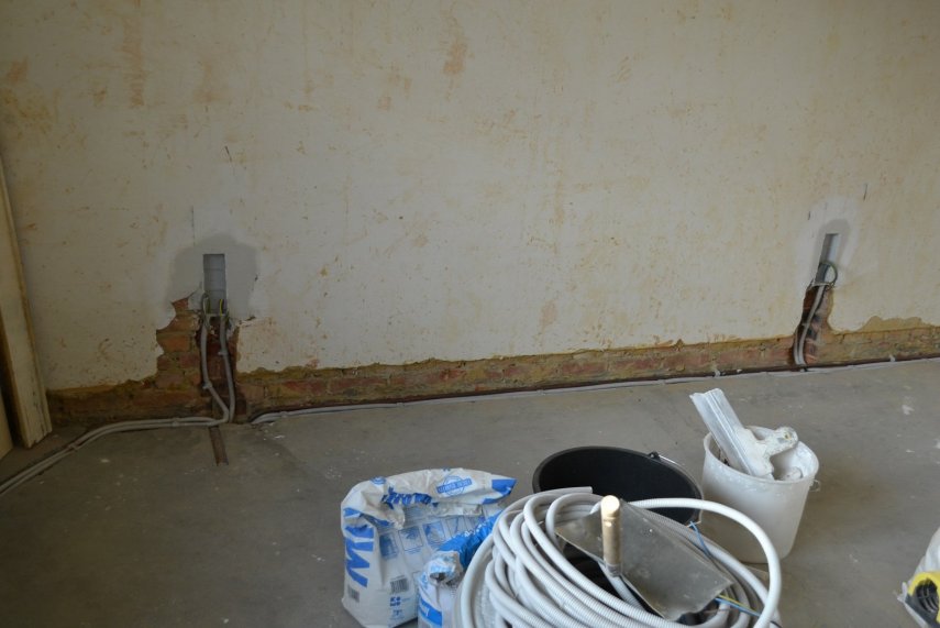

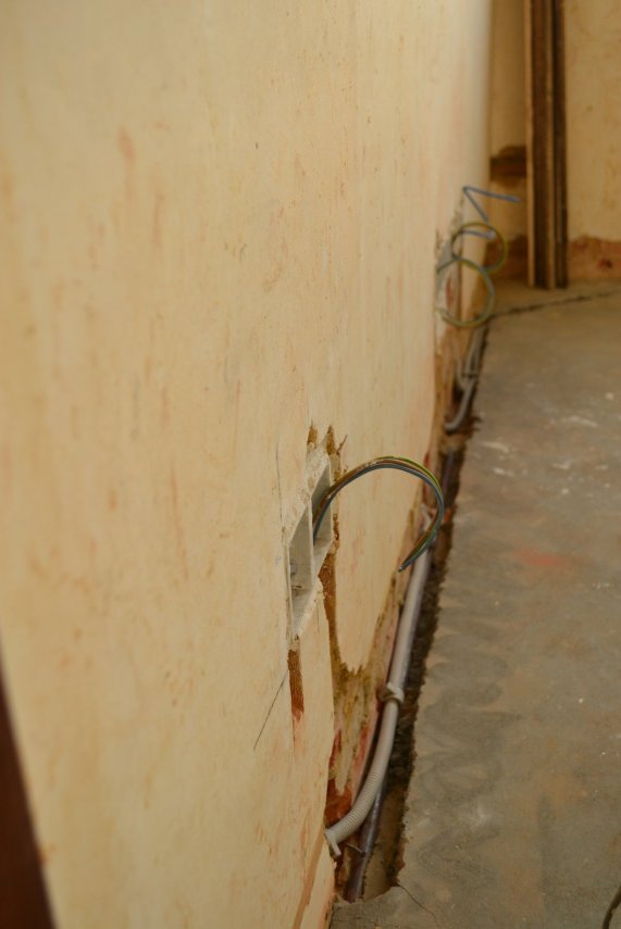

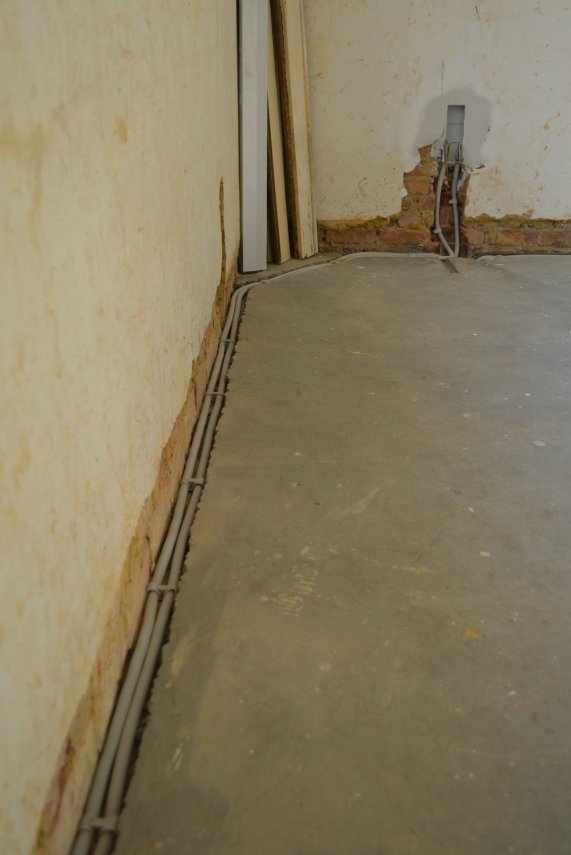

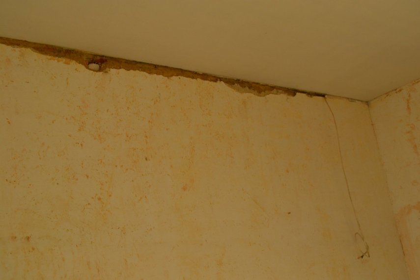

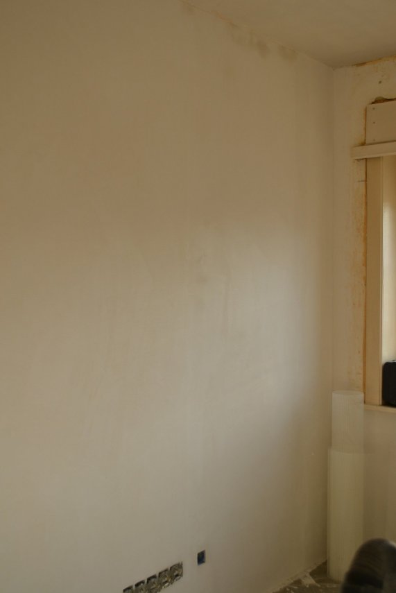

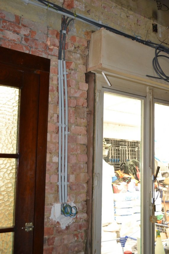

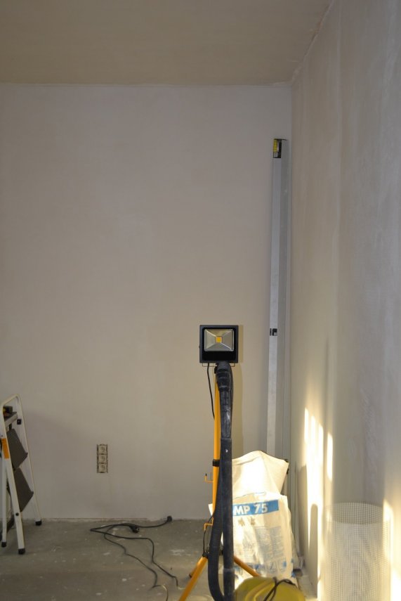

Все штробы в полу и в стенах замазаны. Сейчас занимаюсь армировкой стен. Остался небольшой кусочек возле двери, потолок оклеить стелообоями и можно будет все вруговую шпаклевать. В трех комнатах второго этажа установлены розетки и подключены кабели. Заведен кабель на свет. Теперь весь этаж по электрике полностью обновлен - на розетки, выключатели и освещение идет новый кабель.
Протянули со специалистом новый кабель на лампочки и выключатели нижнего этажа. На кухню и котельную буду заводить отдельно. Сейчас задача состоит в том, чтобы спрятать в стену идущий поверх нее кабель. Подвести центральный от щитка на освещение нижнего этажа, вывести еще один на мансарду для коридора ну и розетки конечно. На первом этаже и на мансарде еще не начинал штробить. Пока все силы брошены на приведение в порядок стен и потолка во второй спальне.
Сняли размеры окон, будем созваниваться с фабрикой в Польше. Хотим там заказать с доставкой. Профиль aluplast, оборудование немецкое. На первом этаже ободрал все дерево и почти все обои со стен. Вчера съездили выкинули очередную порцию деревяшек.

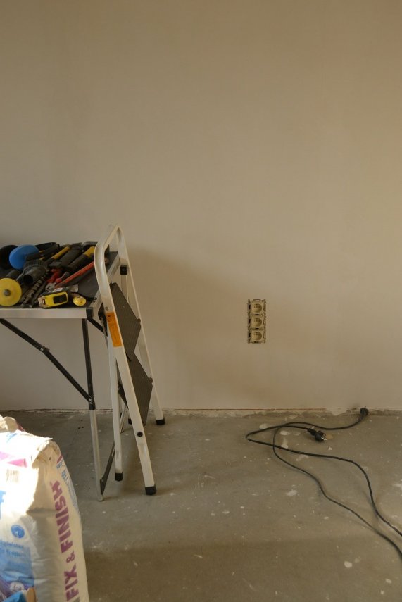

Закончил работы в нашей спальне. Как и в первой комнате стены армировал сеткой, два слоя шпаклевки, третий слой финишный. Потолок оклеил стеклообоями. Все вывел под покраску и на два раза покрасил грунтовкой. Електрика готова. Освободили спальню сына и переехали в нашу. Он сейчас осваивается в своей комнате.

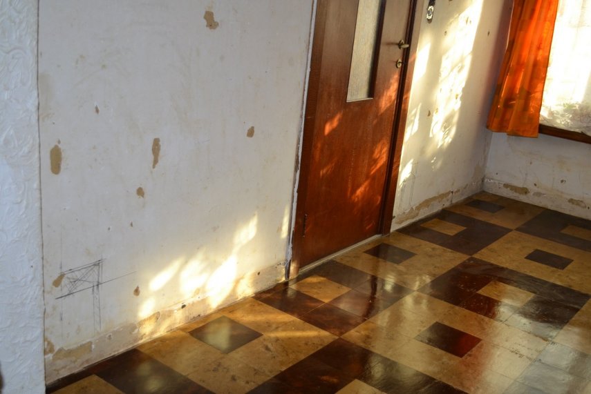

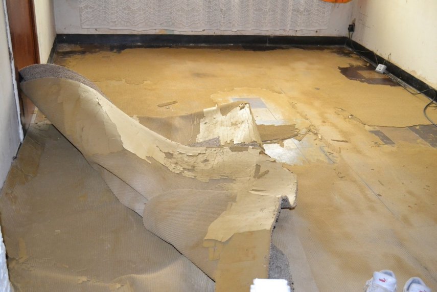

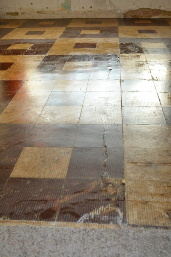

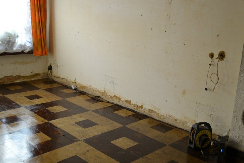

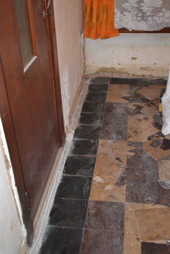

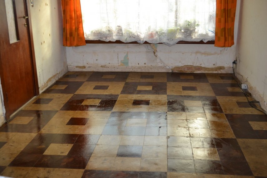

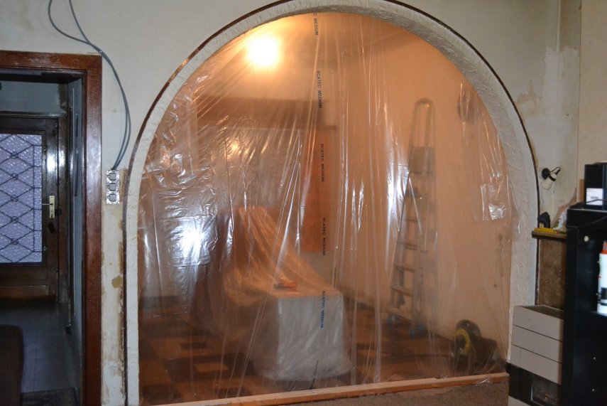

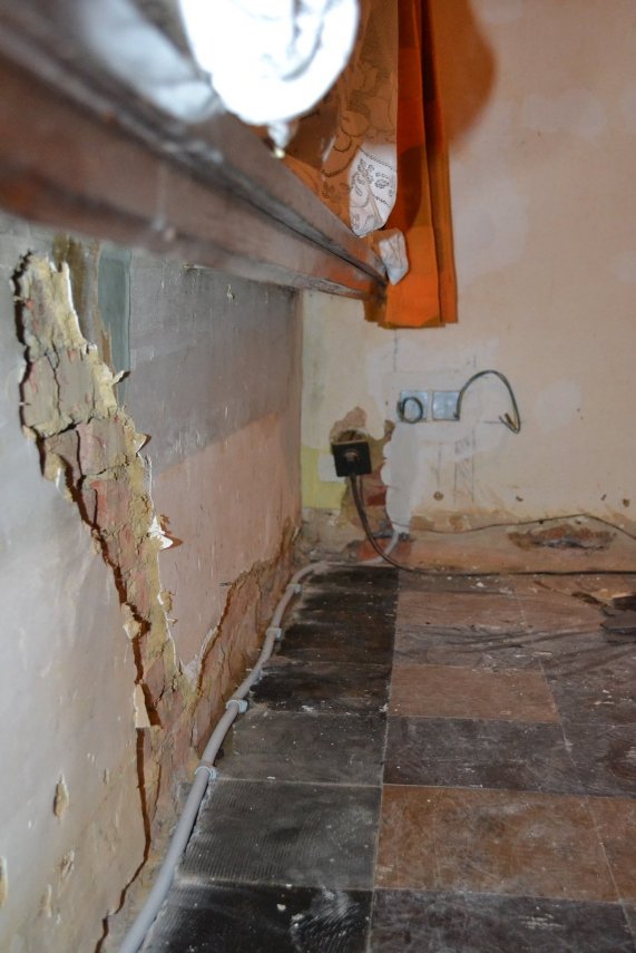

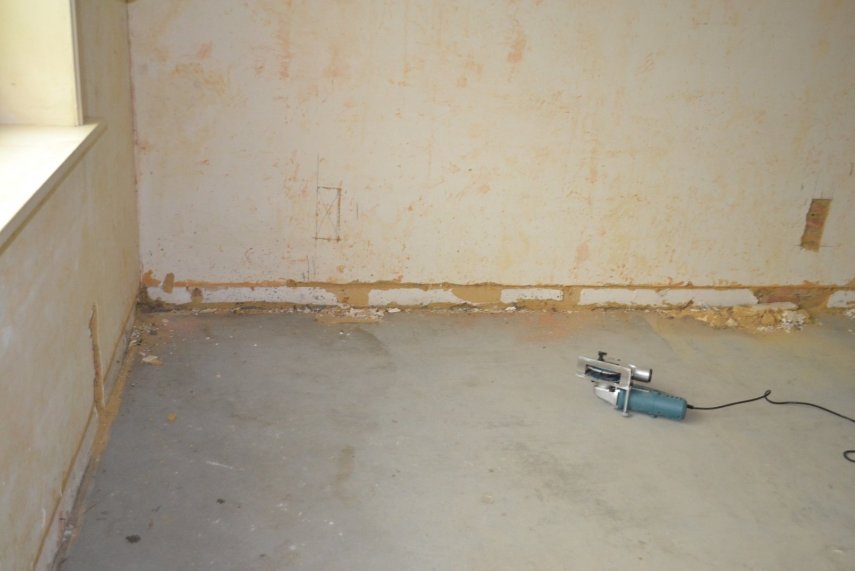

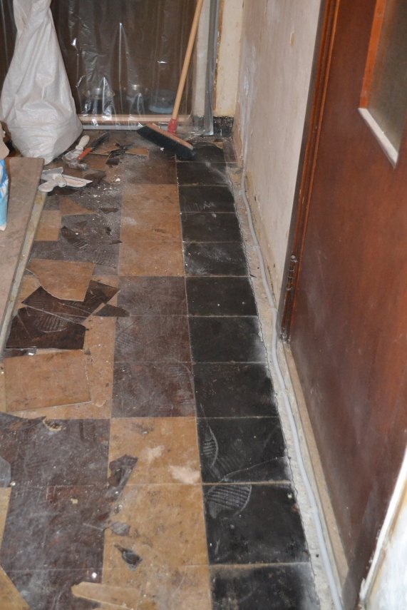

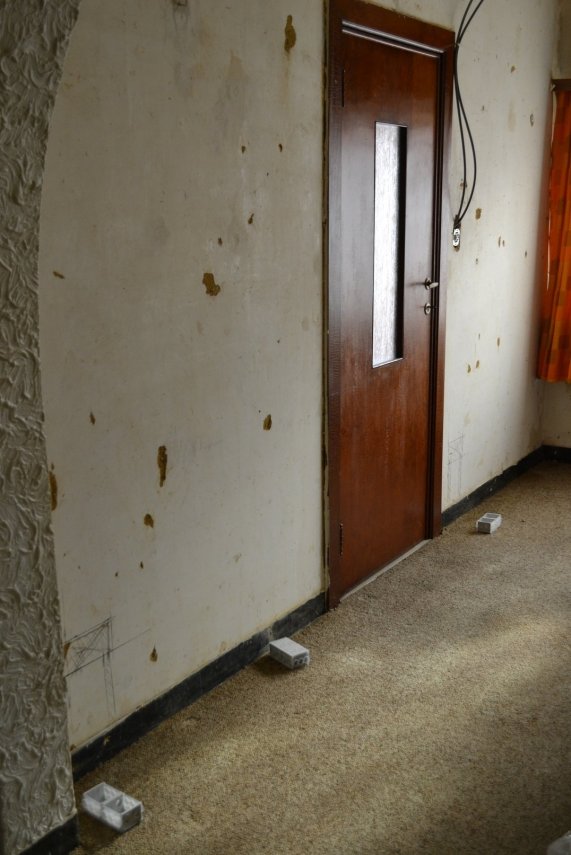

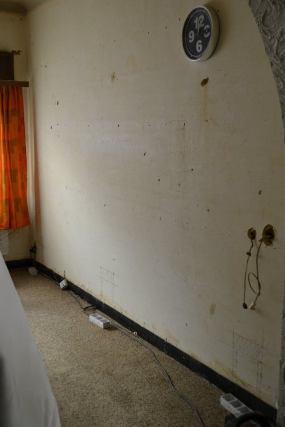

Начинаю электрику на первом этаже. Сделал разметку. Снял старое ковровое покрытие. Вся синтетическая основа распалась от времени. Под ним оказалась плитка. Она не керамическая, а пластиковая, толщиной 3 мм. Из сюрпризов, кроме трещины на стене, оказалось, что она прошла через пол комнаты. Пока это приму к сведению и буду заниматься в этом помещении электрикой.
Добрый день!

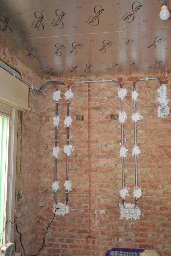

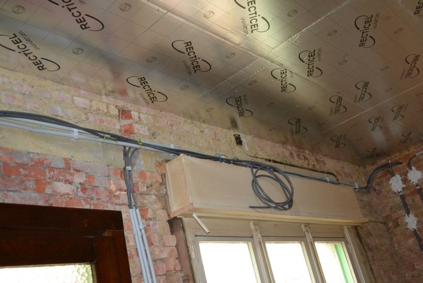

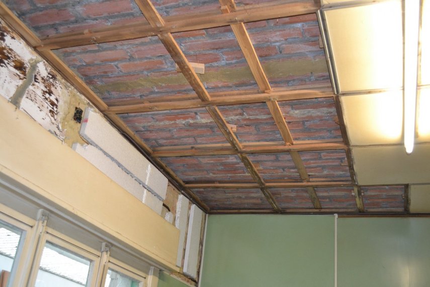

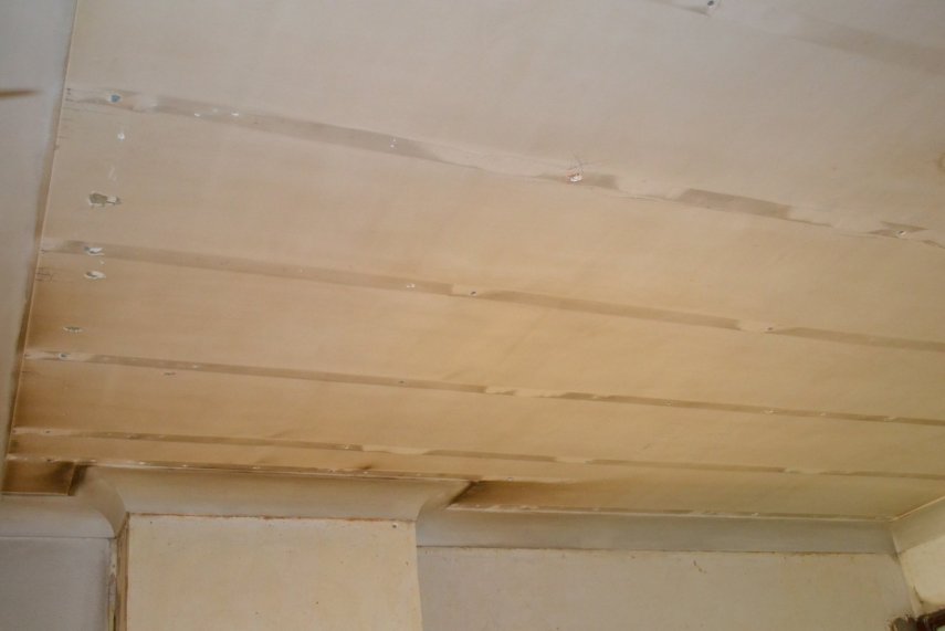

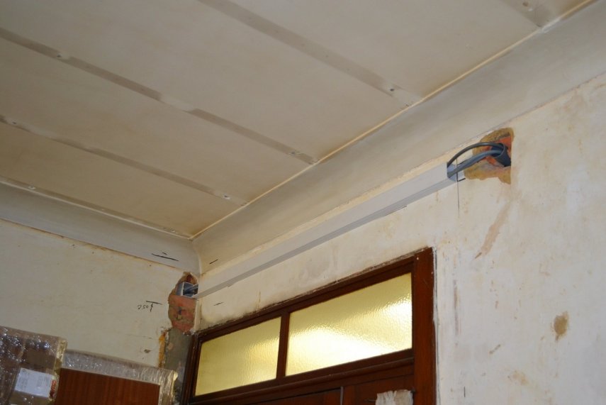

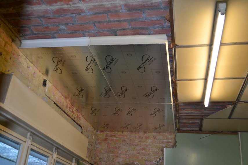

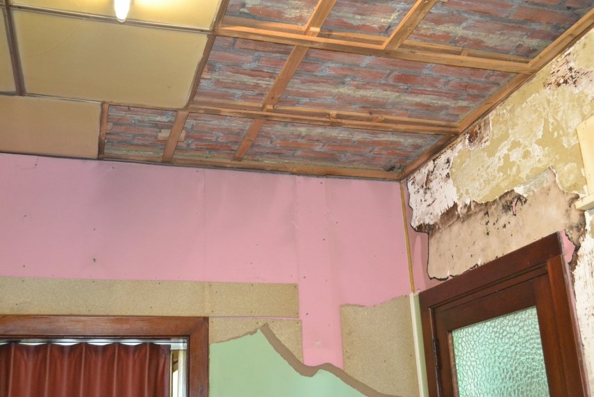

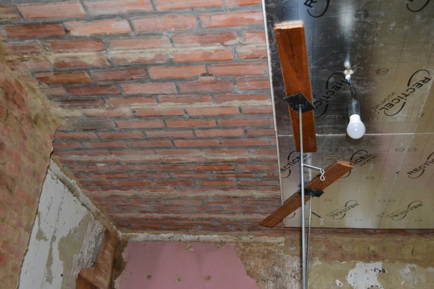

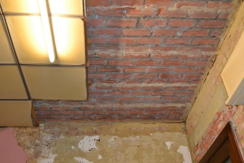

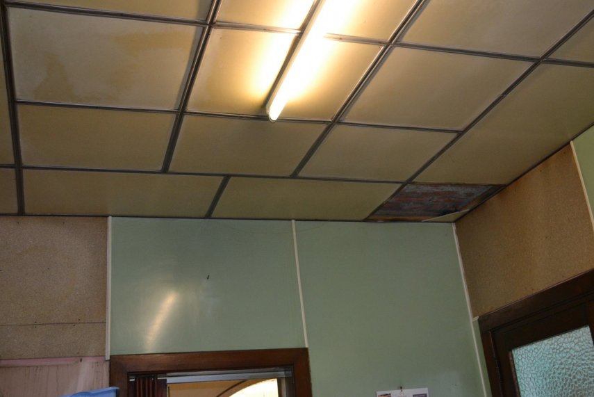

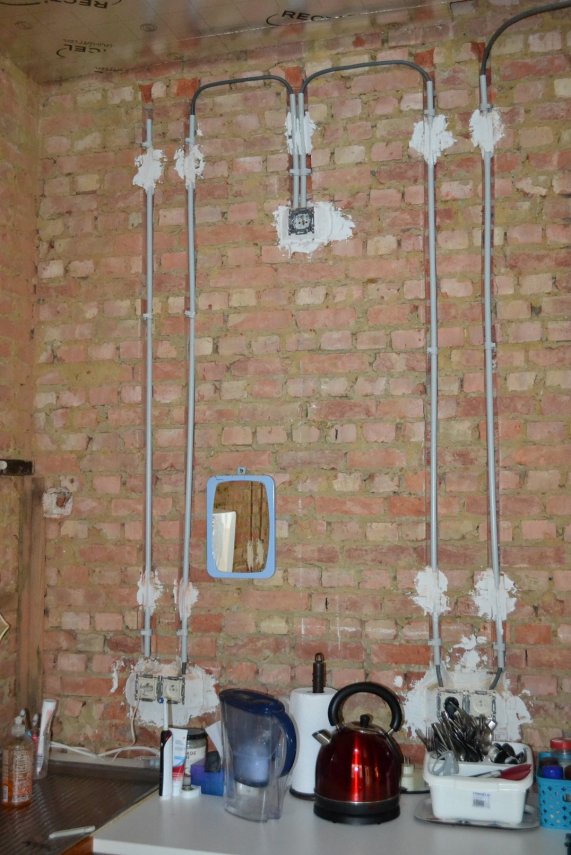

Завел эл. кабель в эту комнату. С одной стороны не штробил стены и стяжку, кабель зашел с коридора черного хода, ну а дальше пришлось резать. Перешел на кухню, пока жду спеца по электрике. Здесь начал снимать потолок. Хочу его утеплить, такой вот изоляцией. Почему переместился сейчас сюда? Нужно открыть стены и посмотреть как проложен старый кабель. Сюда мне нужно завести 9 шт на свет, розетки и эл. технику для кухни. Через кухню пройдет кабель в котельную.
Все это надо к чему то крепить. В керамические панели потолка засверливаться бесполезно. Поэтому решил сначала снять все сверху, утеплить, под ним поставить 60х80 деревянные балки и уже без проблем кидать кабель в любом количестве и в нужных направлениях. Кроме того эти балки будут основой и для крепления потолка из гипсокартона.

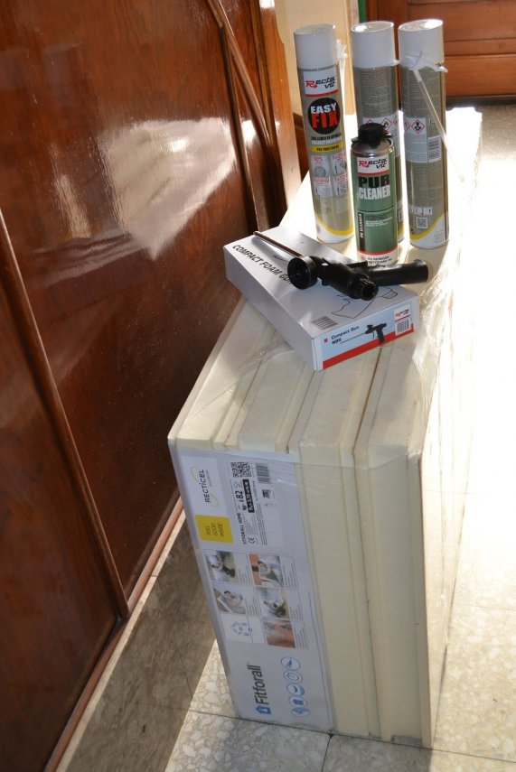

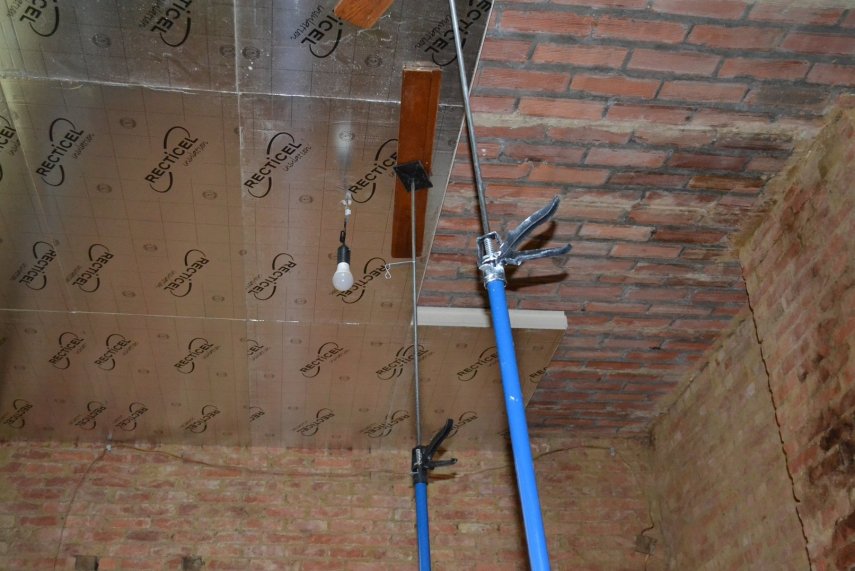

Сегодня приклеил четыре листа на пену. Сделал бы больше, но пену взял без адаптеров для пистолета. Прощелкал та сказать ввиду отсутствия опыта обращения с пистолетом для монтажой пены. Теперь буду знать.

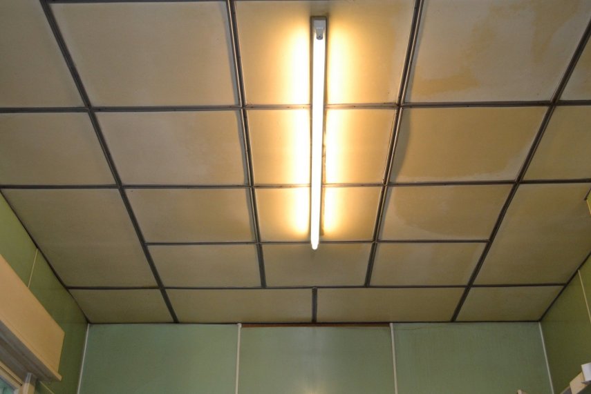

В зале вся плитка приклеена на битум, на битумной основе сделан плинтус, в кухне стены под пластиком местами оклеены какой то хренью со смолой. Все светлые квадратики потолка на кухне, это все на основе асбеста. Чрезвычайно канцерогенно и опасно. Это даже в контейнеры с мусором нельзя выбрасывать. Нужно ложить в мешки, везти на место где сортируют мусор и там в спец. контейнер выкинуть. Мне кажется смолу даже у нас там раньше не использовали внутри жилого помещения.

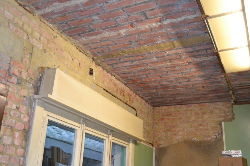

Для роллетов. Раньше так делали. Я его потом уберу. Роллетов там сейчас нет и я тоже не планирую их в будущем здесь ставить.
Вот тут Элис предвидел, что тебе это понадобиться)))  пост № 168.
Я кстати уже попробовал снять резьбу под пистолет. нормально выковыривается, так что смотрю у тебя промывка пистолетная есть, можно с неё переставить пистолетную резьбу на обычный баллон.

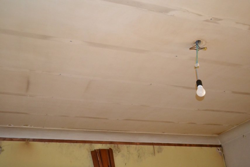

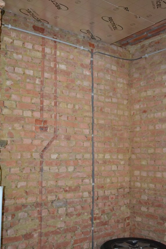

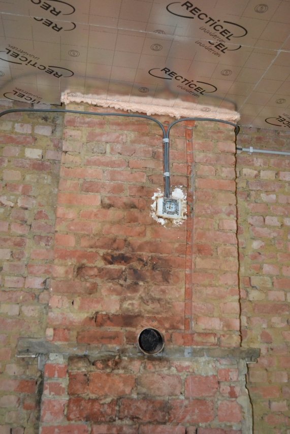

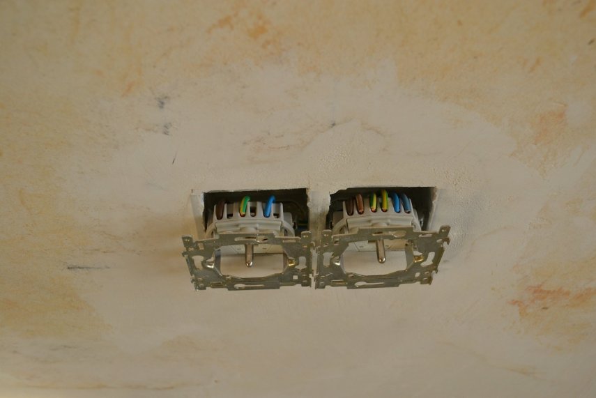

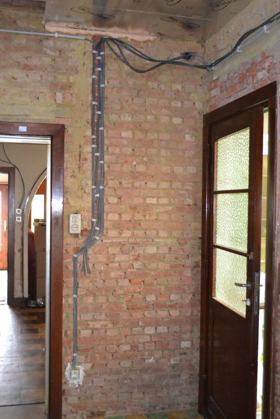

С изоляцией на потолке почти закончил. По кухне основные розетки уже подключены, остались только те что на технику добавить. Выключатели остались не подключены так как эта линия идет шлейфом с коридора черного хода через кухню и пойдет дальше на туалет и котельную, а там я пока не закончил.

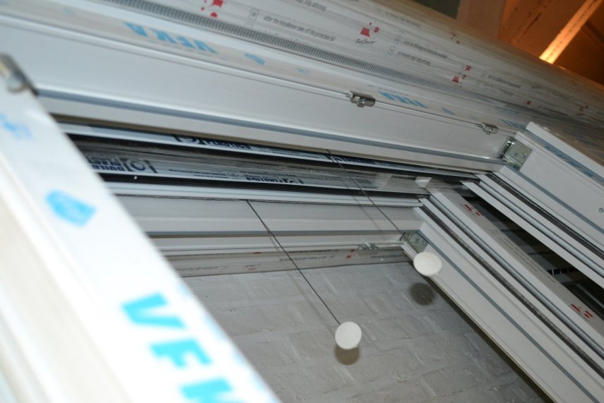

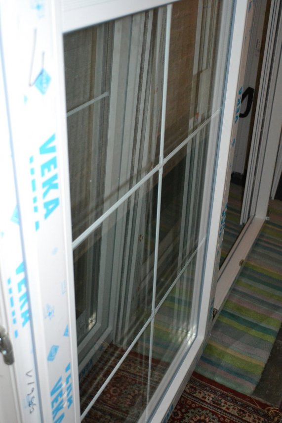

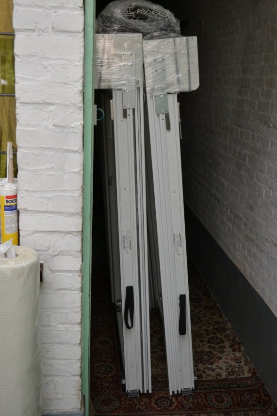

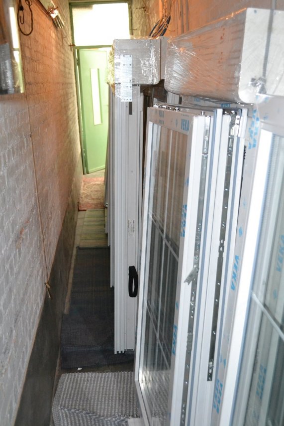

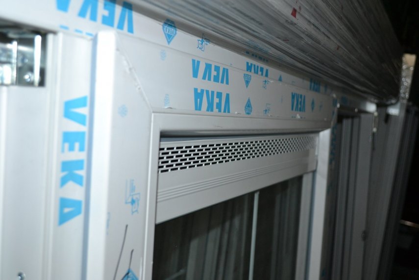

По электричеству работы придется отложить. Позавчера привезли окна из Польши, все составили в коридор, а в нем уже не поработаешь и кабель не протянешь. Окна заказал на другой фабрике. Профиль Veka. Все окна (5 штук) с открывающимися створками. Один блок проветривания Renson на окно, скрытые алюминиевые рольставни с москитными сетками и шпросы 8 мм внутри стекла. Сегодня заказал по интернету дополнительный материал - ленту Псул, ленту для закрытия шва пены изнутри, пену - все фирмы Soudal, саморезы, дюбеля. Анкеры 45 штук они мне  с окнами в комплекте привезли. Недели через две планирую начать установку первого окна. Нужно быстрей коридор освободить.

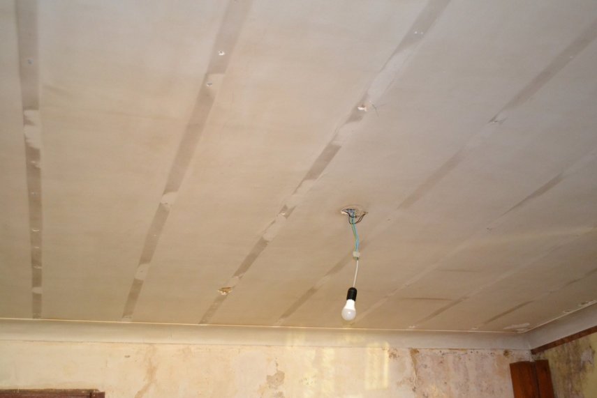

@windsor , стыки на потолке металлизированным скотчем потом, или так останется (как на фото)?
@Рыбак ,
6 минут назад, Рыбак сказал:
или дешевле
26 минут назад, Рыбак сказал:
А почему окна из Польши?
здесь за три окна запросили 6 тыс. Там заказали 5 окон за 4.300 Кроме того лифт будешь оплачивать сам, знаки запрещающей парковки тоже. Да наверно окна будут изготовлены с помощью космических технологий, но я не готов платить такую цену за три окна. Они все здесь просто охреневшие от своей исключительности. Куда не обратишься везде только тысячи насчитывают. Так что я уж как нибудь сам поставлю. Качество профиля не хуже, чем здесь.
Стыки конечно проклею скотчем он уже куплен. Просто пока вся поверхность не сделана оставил так.
Добрый вечер!

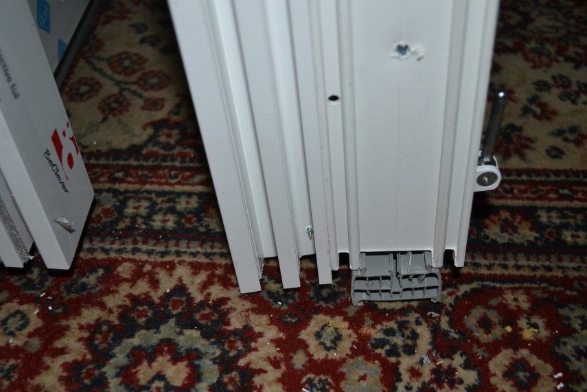

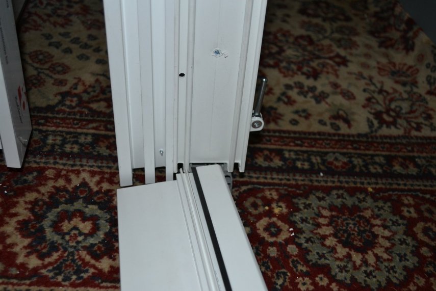

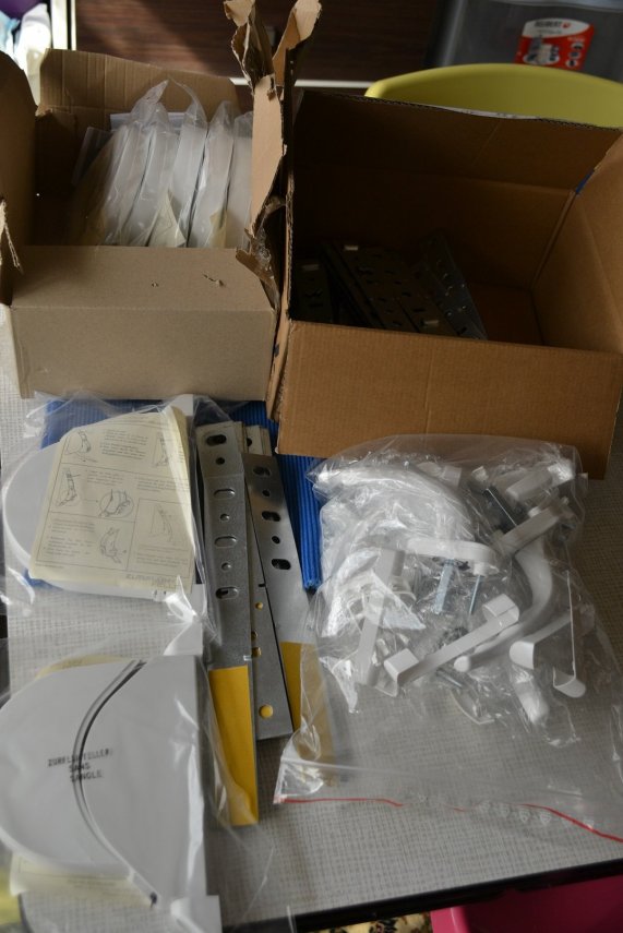

Может вы поможете найти решение? У меня пока не получилось. На фото подставочный профиль и профиль который должен быть установлен с внешней стороны окна, на него будут опираться направляющие рольставней и на него же опускаться. Сам профиль будет опираться на каменный подоконник.
Теперь суть проблемы. Если я поставлю этот профиль, то подставочный придется убрать. Тогда на что будет опираться рама и как утеплять низ окна?  Я раньше думал, что такой профиль защелкивается под раму и вместе с подставочным образует единую конструкцию, а здесь получается нужно выбирать или то или другое.
