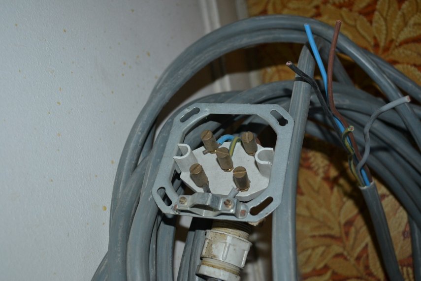

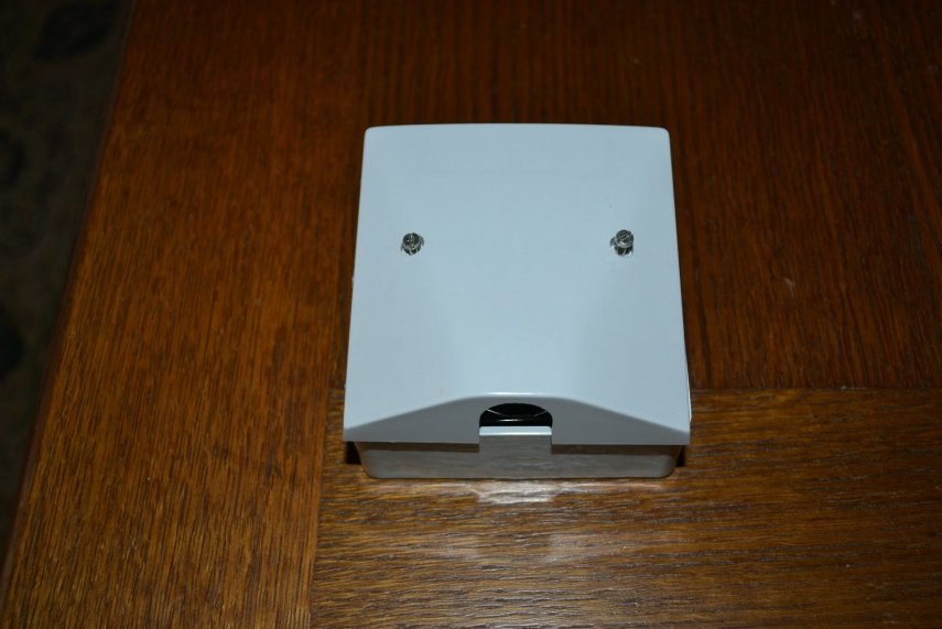

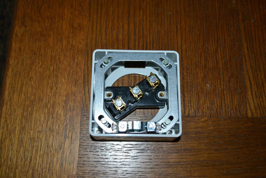

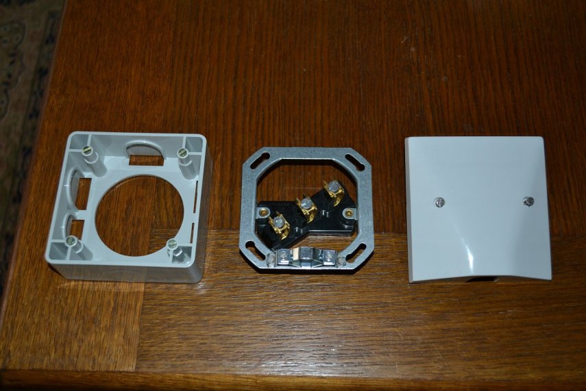

@windsor  а это что такое?) Если розетка - сфоткайте всё в подробностях , плииз, в свободное время - не видел такой)

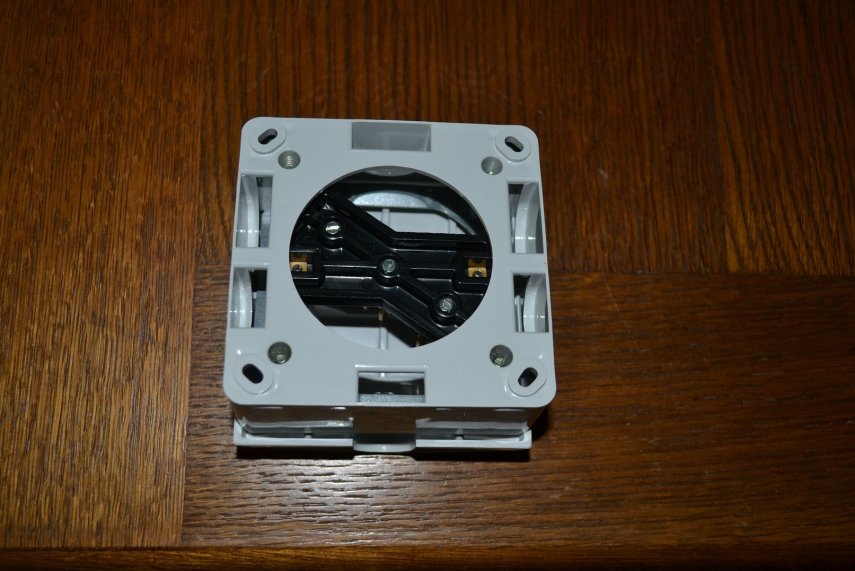

Это розетка для подключения варочной поверхности или плиты с духовкой и варочной поверхностью с общим подключением.  В моем случае подключение было только кабелем, есть версии розетка и вилка.
Сейчас сфотал ту, к которой буду потом подключать индукционную варку.

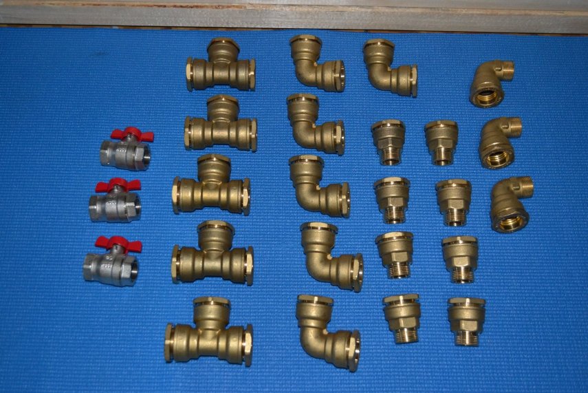

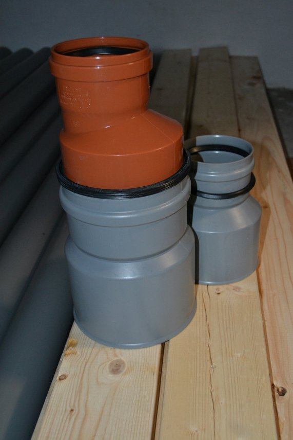

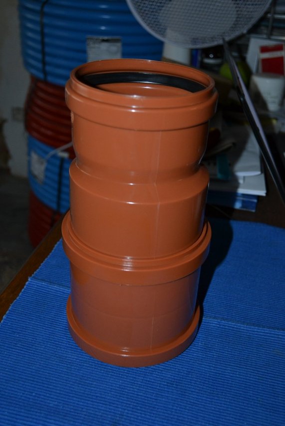

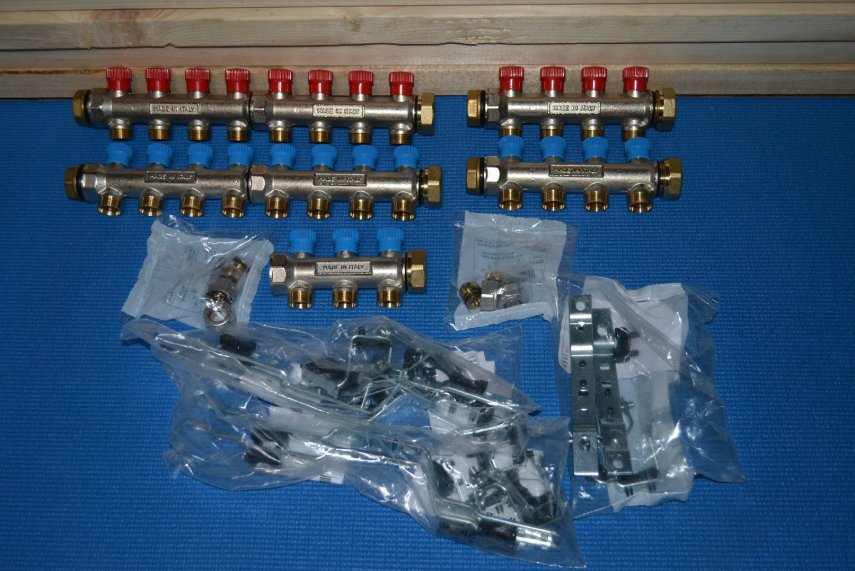

Ездил сегодня в одну фирму. Закупил части будущего водопровода. Коллекторы заказал в другом магазине, заберу в понедельник.. Водопровод для холодной воды решил сделать из трубы РЕ. Ее и фитинги к ней буду заказывать через интернет. Взял там же муфты и переходники для канальи. Они нужны для перехода со старой трубы на новую.

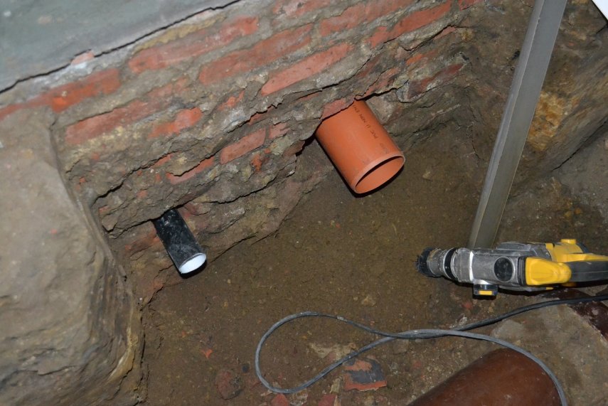

Прошел сегодня вторую стену и вывел из подвала трубу для канализации и второе отверстие для водопроводной трубы РЕ. Ее хочу заложить под землю и вывести в котельную.

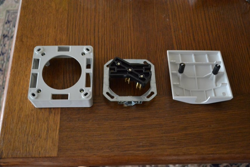

@windsor  по первой фотке всё равно не понял, по второй провода приходящей линии подключатся  в соответствующие клеммы  куда подключаются провода индукционки?
Клемм может быть 5,6 или 3. Да кабель от щитка заходит в эту розетку. Подсоединяется к клеммам, туда же заводится кабель от варки и подсоединяется согласно инструкции. Все закрывается крышечкой. Безопасно и практично.
@windsor по теории проводки должны быть одного сечения. А по первой фотке, где только винты и нет клемм - это что и как?
А что не так на первом фото?
Три жилы одного кабеля, одинакового сечения вставляются в три стержня и сверху зажимаются винтом. В эти же отверстия вставляются по цвету жилы от кабеля варки и зажимаются винтом. Что смущает? Что нет клемм? Ну это просто другой способ крепления кабеля внутри розетки с одинаковым результатом. Кабель зажат надежно, ничего не болтается.
@windsor то есть там исходящая линия не показана? Подключается к тем же самым винтам, где уже подключена на фото?
Не надо оправдываться и т.п., хотел бы сказать. что там что-то не  то - сказал бы). Просто интересует как).

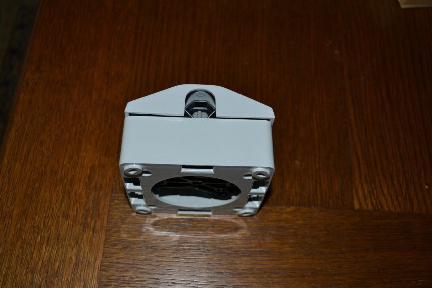

@windsor а "снизу" тех винтов какие-то фиксаторы? 5 штук их  - типа на трехфазное подключение?
Снизу скобка для фиксации кабеля варки или плиты. Зажимается двумя винтами.
Здесь на фото старый 5 ти жильный кабель. Он был в квартире подключен к розетке для плиты поверх стены. Поэтому я его снял. Счетчик был однофазный
Я про те фиксаторы спрашивал, а про те к которым провода соответственно.  То есть проводки и "входящего" и "исходящего" кабеля подключаются к тем же винтам?

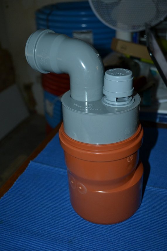

Клапан справа на фотке? - Если да, то зачем, где и как ставится?
Ну если проводки не встретятся и цепь не замкнется, как же мы пожрать себе сготовим, плита то работать не будет. Конечно к тем же винтам. Но у разных варок подключение по разному, поэтому нужно смотреть инструкцию. Но если ты делаешь ремонт кухни и меняешь всю проводку то соответственно мощности выбранной будущей варочной поверхности ты подбираешь кабель ну и т.д.

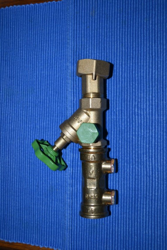

Да это воздушный клапан для канализации. Я его временно установлю в подвале, пока все фановые трубы не выведены на крышу. На фото - это не узел в сборе для установки. Будет немного по другому.
@windsor просто такие коробки не видел, потому и спросил. Основательность нравится).

Пока отсутствует фановая труба клапан выравнивает давление внутри канальи, предотвращая срыв гидрозатворов при сбросе воды.
@Manul как я почитал в одноэтажных домах это( труба) элемент не лишний, но не обязательный.
Клапан же ставится, как бы после всей сантехники перед "сливом" уже напрямую в канализацию.

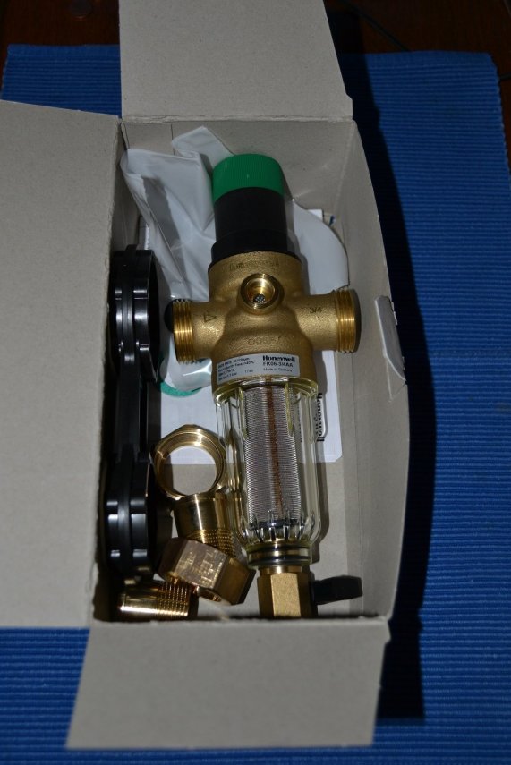

Позавчера съездил поменял муфты для установки на переход со старой трубы канальи на новую. Первый продавец "редиска" продал мне не те что были нужны. Там же взял фитинги для трубы водопровода. Пластиковые хотел заказать, но потом передумал. Эти мне показались более надежные. В пятницу поеду возьму там же ПНД трубу 50 метров. Коллекторы взял в другой конторе. Через интернет заказал три фильтра, но пока от них ни ответа ни привета.
