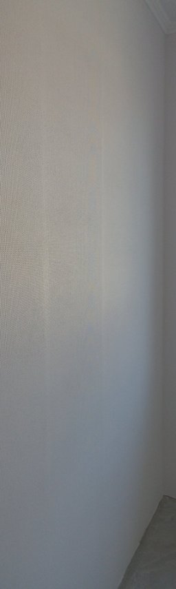

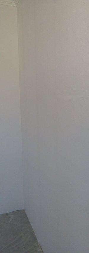

Сегодня была на объекте и сфотографировала стены: одно фото - к окну, второе - от окна. Немного видно на фото эти вертикальный полосы. В реальности они более заметны. Может я делаю бурю в стакане, но первый раз когда увидела меня чуть Кондратий не хватил
Ну да, похоже на "закатку" пластиковым роликом.  Еще возможно клей раскатали, т.е. излишки выдавившиеся из стыка раскатываются валиком, отсюда "задавленный" рисунок и блеск на швах.  И еще вопросик, рулоны по торцам были нормальные или замятые, как бы чуток подзабитые, совсем чуть-чуть примятие внутрь рулона? Иногда заказчики не обращают на это внимания, но потом такие рулоны хуже стыкуются и приходится чуть ли не "задавливать" стыки или пускать все стыки под прирезку, если это позволяет рисунок. В некоторых случаях найти прирезанный шов гораздо сложней заводской кромки и его просто нет необходимости чем либо прикатывать.

Сегодня специально ролики посмотрела. Мастер работает двумя роликами: одним (более широкий, материал какой-то мягкий  и сжимается при нажатии) прижимает полотно, второй (узенький и похож на силиконовый) прокатывает швы. Вроде бы, жесткого пластикового я не нашла.

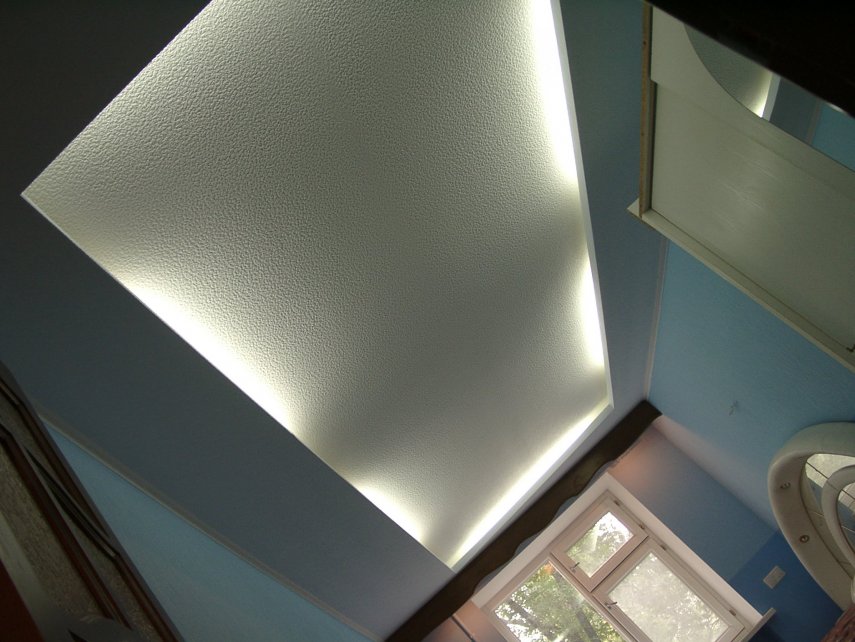

Бывал в моей практике такой косяк. На фото можно разглядеть полосу посредине потолка. Там обои какие-то рыхлые, пористые были. Клеем края напитались так, что и под краской различие фактуры проявилось.
