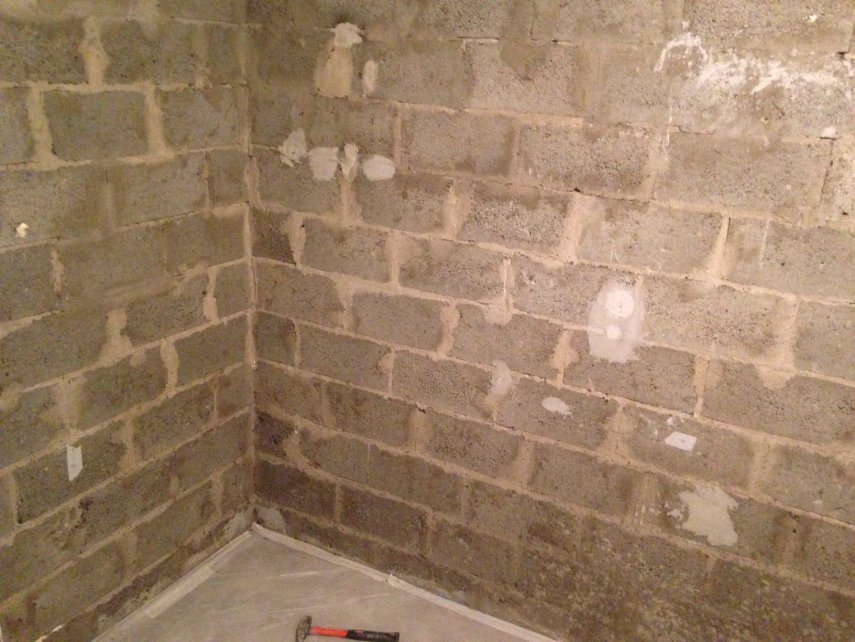

Делаю сам ремонт не спеша, Ротбантом с сеткой прошелся по квартире, застрял на этапе совмещенного санузла.
Имеется коробка ванной, фото прилагаю.
Проверил все плоскости:
Угол под ванну из керамзитобетона, перепад толщины штукатурки 15мм:

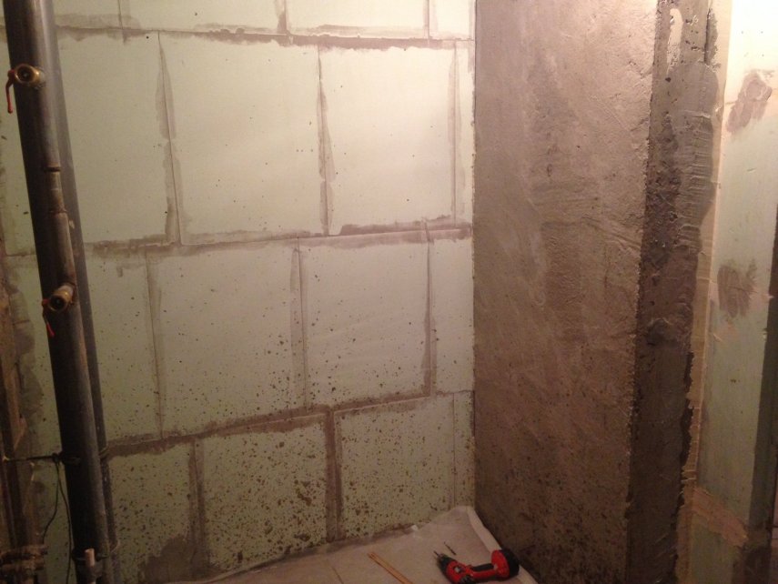

Угол около стояка и унитаза из водостойких пазогребневых плит. Перепад 13мм
Тут же присутствует бетонный короб вытяжки, перепад аж 40мм(сюда может лучше ГВЛ?)

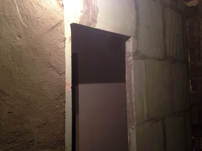

Угол с проходом(пазогребневые плиты) будет соседствовать с раковиной. перепад 25мм:
В связи с разнообразием материалов стен ванной впал в ступор по выбору материала штукатурки. Хотел все цементной штукатуркой Кнауф Унтерпутц сделать, но есть подозрения, что на пазогребень и бетон не прилипнет, да и отзывы о нем не самые лестные-рыхлая.
Может как-то сочетать в такой ванне цементную и гипсовую штукатурки?
В общем выручайте идеями, чем дальше изучаю вопрос, тем больше попадаю в тупик.
Подскажите, чем штукатурить-гидроизолировать и каким способом такие стены для последующей укладки плитки, чтоб надежно было?

Остановился на компромиссном варианте: штукатурка ЦПС у стен, прилегающих к ванне(первое фото), остальное гипс.
