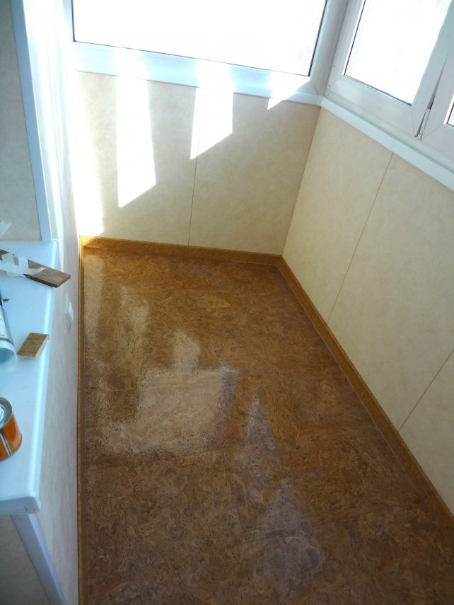

Пол можно и стяжку по ЭППС с демпферной лентой по периметру и подогревом, можно и фанеру на лагах с утеплением пенополистиролом. В типовых домах обычно берется доска 50*150, ставится на ребро, делается решетка, пространство внутри заполняется пенопластом 15 плотности толщиной соомм. Пол получается как раз в один уровень с порогом.

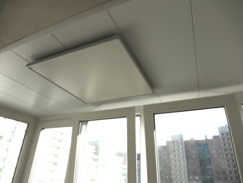

На фото пол - фанера, сверху пробка, на потолке конвектор, на стене термостат, на балконе круглогодично живет ребенок.

Добрый вечер, хотелось уточнить, план ируем утеплить лоджию, батарю нельзя выносить (соответственно) расматриваю инфокрасный обогреватель на поталок и на пол, вопрос: хватит ли этого для утепления лоджии? И насколько это ощутимо скажется на электроэнергии? Или все таки забить на эту затею и поставить обычные двери? Лождия 6м в длинну, уличная стена из кирпича.
12 минуты назад, Ele4ka сказал:
Лучше конечно с этим не заморачиваться, очинка не стоит выделки, но если прижало и очень нужно, то изнутри утепляете зашкуренным ножовкой ЭППС как я описывал раньше, тёплый электрический пол в принципе решит все вопросы.
