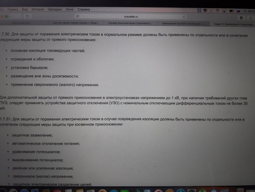

... и тебе это нравилось? Даже не учитывая, что это не правильно по ПУЭ? Не спотыкался об них, не видел оторванных дорожной техникой приваренных полос к заземлителю?

Опять же прибегая к ПУЭ, УЗО применяется в качестве дополнительной защиты...
Фотки трубы
