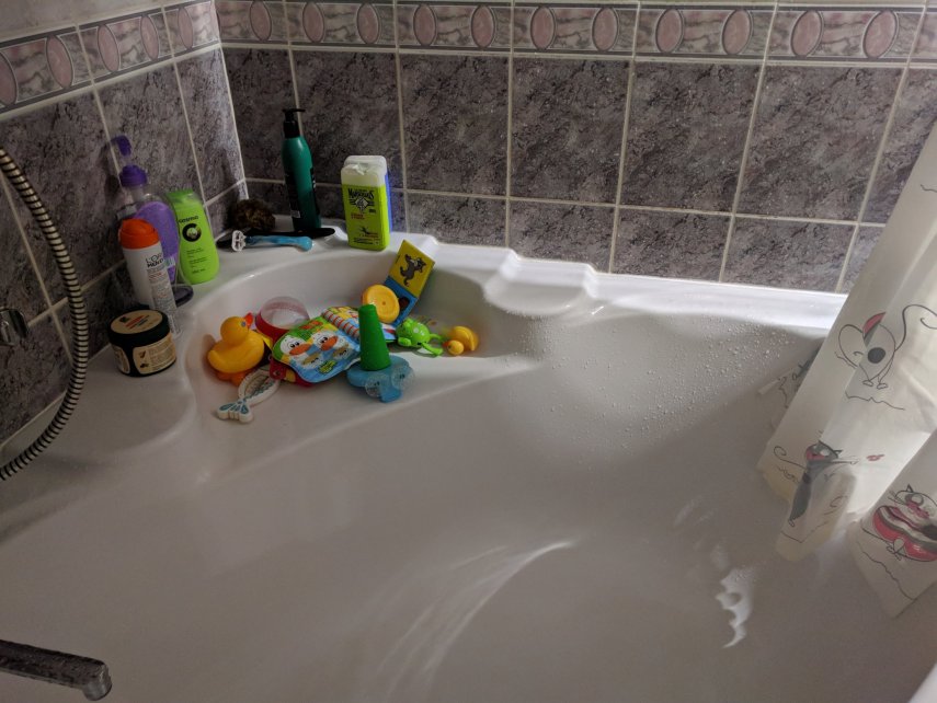

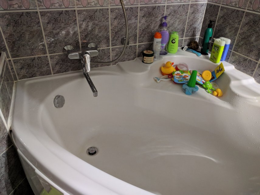

Добрый день, есть ванна, поверхность прилегающая к стене на разных уровнях (фото прикрепляю). Сейчас стык со стеной залит герметиком. Чем можно заделать стык кроме герметика, хотел типа пластиковой ленты (уголка) на тот же герметик, но это хорошо когда поверхность ровная, а что в моем случае можно придумать? Может быть есть какие-то гибкие эластичные штуки?

У Вас проблема только слева, я так понимаю - там можно какой нибудь пластиковый плинтус примостить.
Лучше чем аккруратная заделка герметиком (затирка не эластичная) ничего смотреться и работать не будет.
PS Дорогущая ванная, а из-за непродуманной узкой подрезки слева смотрится как говно,

Глянул на первую фотку, хотел предложить приколхозить монтажную резинку от натяжного потолка. Глянул вторую фотку, маленько офигел. Резинка не прокатит. Изначальный просчёт в размерах.
Наверно бы попытался применить просто ровную белую полосу, к примеру отрезанную от пластикого уголка, нужной ширины. Просто тупо бы приклеил на бортик ванны. Там где ступеньки полоску пластика подогреть феном и загнуть такими же ступеньками. Остудить и приклеить к борту ванны впритык к плитке на МС-полимер.

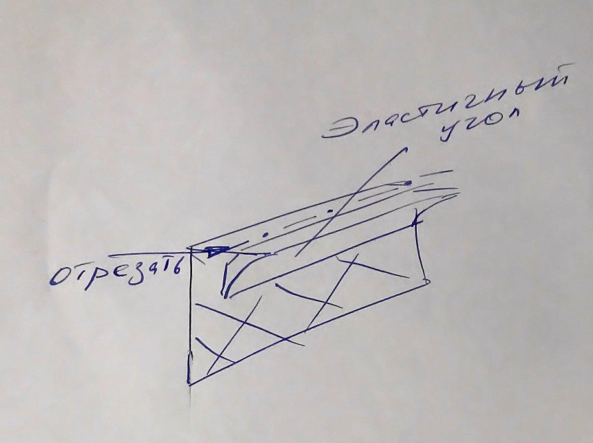

Можно поизголятся с уголком типа так: синие полосы прорезать и подогнать, красные прогреть и загнуть.
Если "синие" стыки хорошо подогнаны, для маскировки можно пройти их Комофеном, так они будут менее заметны. Но эта работа для маньяков.
Другой вариант колхоза с уголком(может где-кому пригодится). Прорезается только угол(пунктир), потом одна полка остается ровной, а вторая гнётся где надо. потом этот колхоз приклеивается.
