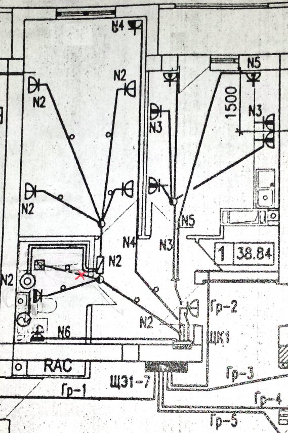

Большое спасибо всем за оперативный ответ! :) Прилагаю схему расположения проводки под стяжкой (поврежденный провод отмечен на схеме красным цветом). В полу расположены также трубы автономного отопления, поэтому менять кабель целиком - значит снимать всю стяжку, в процессе чего могут повредить отопительные трубы, проходящие рядом в ванной и прихожей. Можно ли по схеме определить, опасно ли это повреждение и как его лучше ремонтировать?

Если в процессе выяснится, что повреждено не только заземление, а еще и электрокабель, нужно ли менять весь кабель целиком, или только этот поврежденный участок? Вопрос в том, что после ремонта данного участка кабеля, будет ли он достаточно защищен в случае попадания на данный провод воды? (что возможно, поскольку рядом в полу будут проходить трубы водоснабжения, и как следствие, может быть конденсат или трубы могут начать протекать в отдаленном будущем). Как сделать надежно и без риска для жизни и здоровья? Заранее спасибо вам за совет.
Иногда провод в кабель-канале удается перетянуть от точки до точки целиком. Если не получается, то соединить гильзой и в термоусадку, а лучше в две. Трубу затем заклеить при помощи флизелина и гидроизоляционной мастики, можно кусок жести на поврежденный участок приклеить.
8 часов назад, Ally Moor сказал:
Если  это многожильный силовой кабель , то дешевле ( с учетом если потом  после ремонта ,раздирать весь пол ) поменять его сейчас весь , да и по технике безопасности будет по феншую , а если только заземление можно и отремонтировать и в термоусадку.
