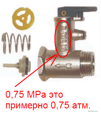

@agent776 - предохранительные клапаны, входящие в комплект бойлера, выполняют три функции -обратный, перепускной и предохранительный. Как раз перепускной клапан и явился причиной вашей проблемы. Даже при минимальном повышении давления в бойлере, перепускной клапан стравливает избыточное (по его заводским китайским меркам)  давление на редуктор. Решение на фото.

после установки бойлера стал течь обратный клапан, идущий в комплекте (как на вашей картинке, который перечеркнут красным крестом). по совету мастера я поменял его на новый (такой же дешевый из леруа). замена обратного клапана не помогла, новый точно также течет из отверстия для сброса воды, причем такой неплохой струйкой. в системе нет редуктора давления. собственно вопрос.
заморочиться установкой редуктора давления и как следствие упадет давление в общем в системе и обратный клапан перестанет течь. или в моей проблеме поможет покупка системы безопасности которую советуете Вы? т.е. Ваша система безопасности сможет снизить давление в системе или она точно также будет пытаться снизить давление в системе через сброс воды.

Встречный вопрос - когда течёт? Сразу после открывания входного крана грелки или когда грелка начинает нагреваться?
Тут же ответы: если сразу - давление в водопроводе больше 7 атмосфер. Или 7 бар. Это примерно одно и тоже.
Если во время нагрева - причина в наличии "устройства защиты водосчётчика от манипуляций", по-простому - обратного клапана на входе, который пускает воду только в квартиру и не даёт возможности "сматывать" счётчик через крышку входного фильтра очень грубой очистки.
Почему Техниксан нарисовал красный крест? А потому, что эти "классические" предохранители могут срабатывать не при 7,5 атмосферах, а существенно выше! Один мой сработал при 16-ти! Сам лично видел и очень офигевал! Товарищ рекомендует FAR-овские предохранительные. Я ставлю самоделку или применяю иные методы.
Поток воды из предохранительного клапана - не самое страшное зло. О бойлерах я подробно написал тут. И дальше расписал как решать проблемы. Но эти способы - дело вкуса и бюджета.
В любом случае, чтобы довести систему до ума, тебе придётся точно выяснить давление воды на входе в квартиру. И вообще, если ты купил и поставил бойлер - который при неумелом его монтаже и эксплуатации устройство небезопасное, очень-очень рекомендую врезать манометр. Цена вопроса около 300 рублей. Возни пол часа - втыкаешь прямо на вход грелки.

ААААФИГЕТЬ!  IMG_20171117_204248.thumb.jpg.c2efee04ce4ba3f36d7d3acd27314927.jpg На картинке выше написано: 0,75МРа = 0,75 атм. Читать:  0,75МРа = 7,5 атм
Видать @Bagis был прав...

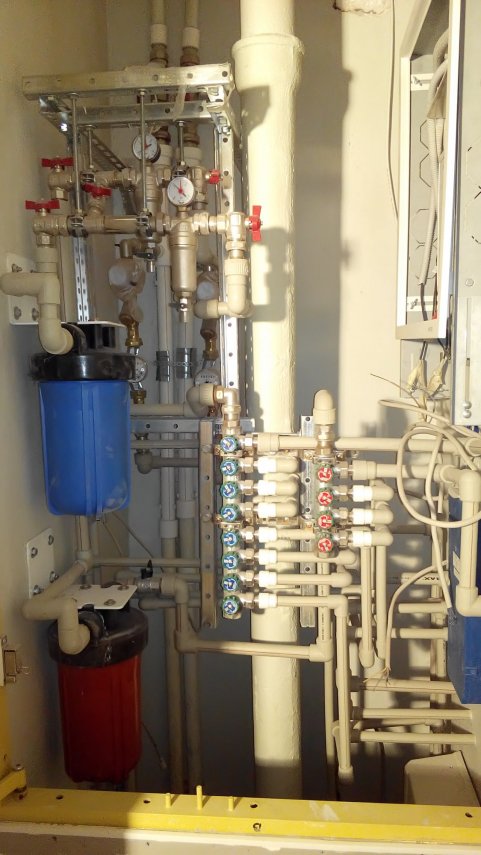

4 часа назад, Дмитрий 78 сказал:
Задавай
Ну, прям так сразу и задавай. Сперва комменты.

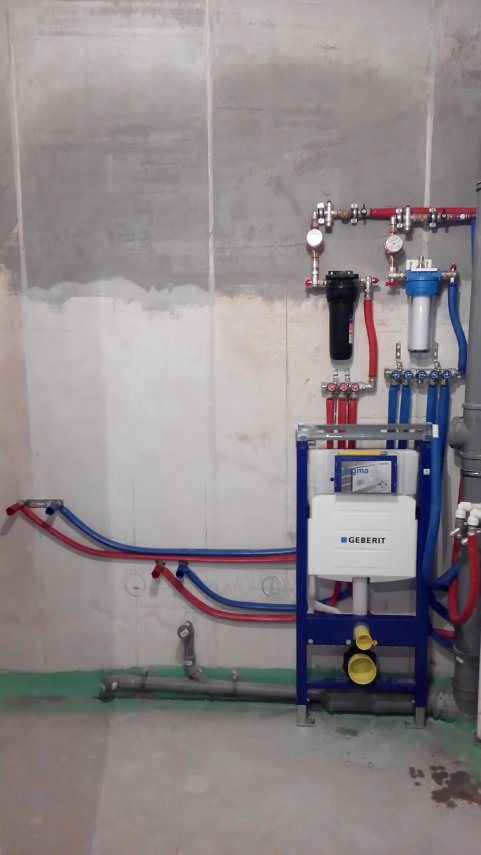

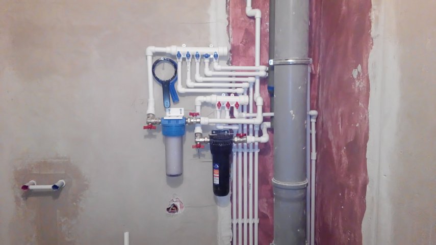

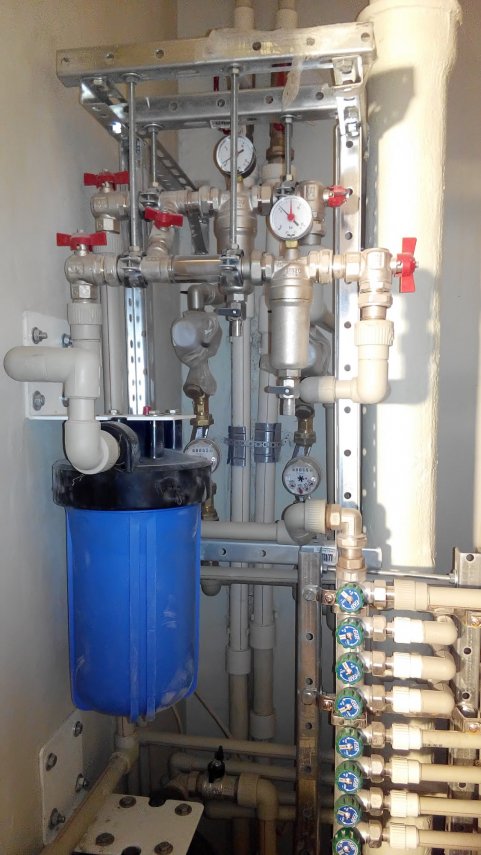

Параллельность и перпендикулярность очень радует! А где не перпендикулярно - это подчёркивает ранее упомянутые визуальные достоинства.

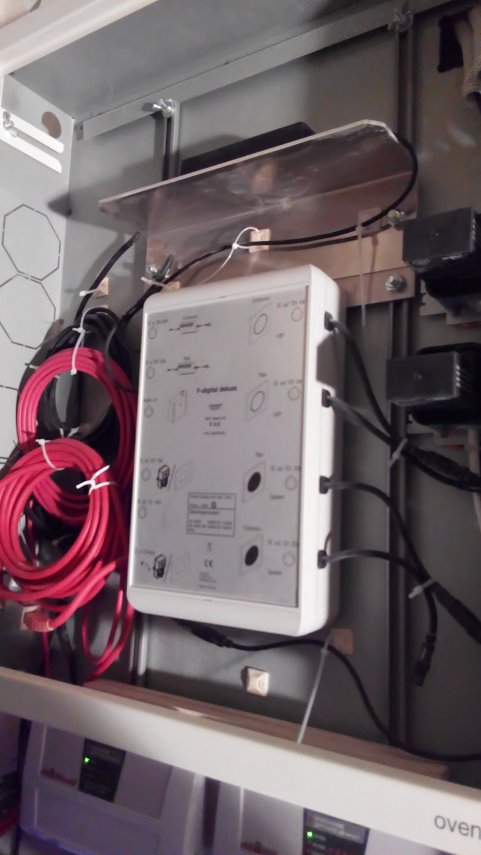

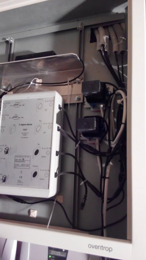

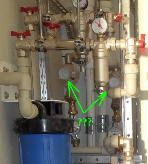

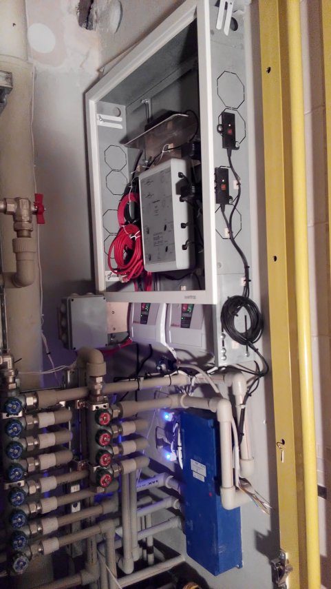

А теперь вопросы. Что это такое зелёным?

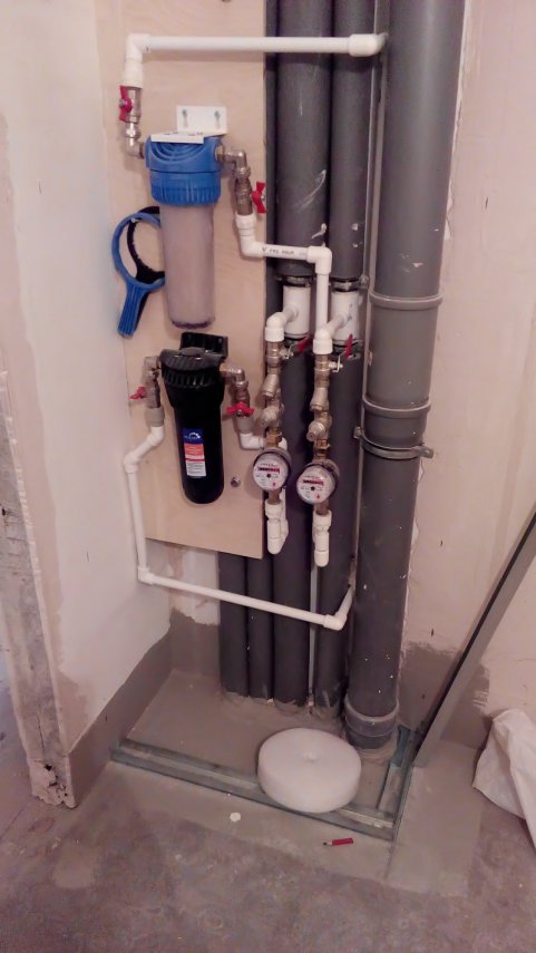

Стоимость работ не маленькая. Но почему у тебя поршневые редукторы? Мембранные подороже, но разница не сильно увеличит итоговую сумму . И место для них, пузатых, тоже навалом. Почему у тебя рядом с редуктором нет манометров? Они в другом месте на виду (кстати, это логично: зашёл в сортир и стряхивая остатки нечаянно проконтролировал) или их нет вообще?
С какого на какое ты снижал редукторами?
Зачем такие фильтры на всю воду? Почему не сделать ступенчатые только на питьевую, а на рукомой пустить только после промывного? Неужели вода такого низкого качества? Мне трудно понять - в кране из скважины. Но вонючую, мутную, жёлто-коричневую с зеленоватым оттенком, что однажды полилась из крана в гостинице в Вышнем Волочке никогда не забуду!

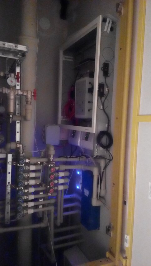

@steamroller зеленым выделены приводы аквастопа. Редуктор стоит только перед парогенератором турецкой парной. А так, давление 5,3 всех устраивает. Попозже ближе к завершению все запротоколирую. Очистка промывными фильтрами, затем тонкой очистки, на питьевой воде вообще система очистки и газации от Grohe blue
3 минуты назад, Дмитрий 78 сказал:
это чтобы тебе лучше было видно
Ладно-ладно! И так видно, что || и Т :)
Я про другую картинку, где заказчик явно попроще и турецких бань не заводит:
Я про эти редукторы. Мне очень сильно кажется, вплоть до абсолютной уверенности: где есть редуктор - там должен быть манометр.
