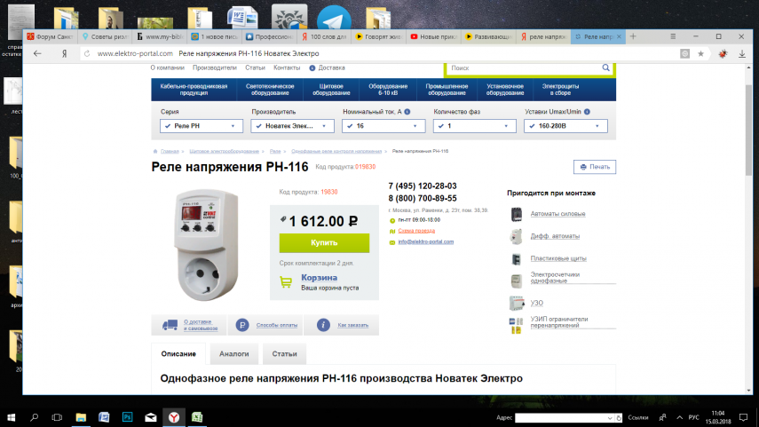

Вот, как вариант в щитке:
3 минуты назад, Evgen сказал:
Ну это как три автомата, а бывают же и поменьше?
