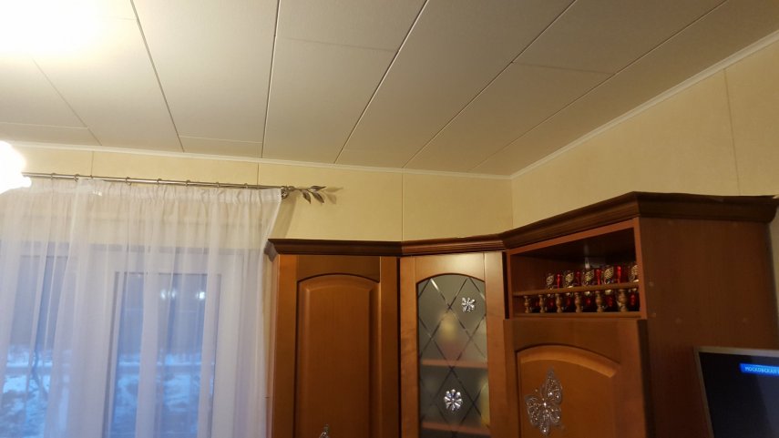

Можно декоративные потолочные панели Изотекс. Если у Вас деревянный потолок, то просто пристреливаете строительным степлером. Пример на фото.
