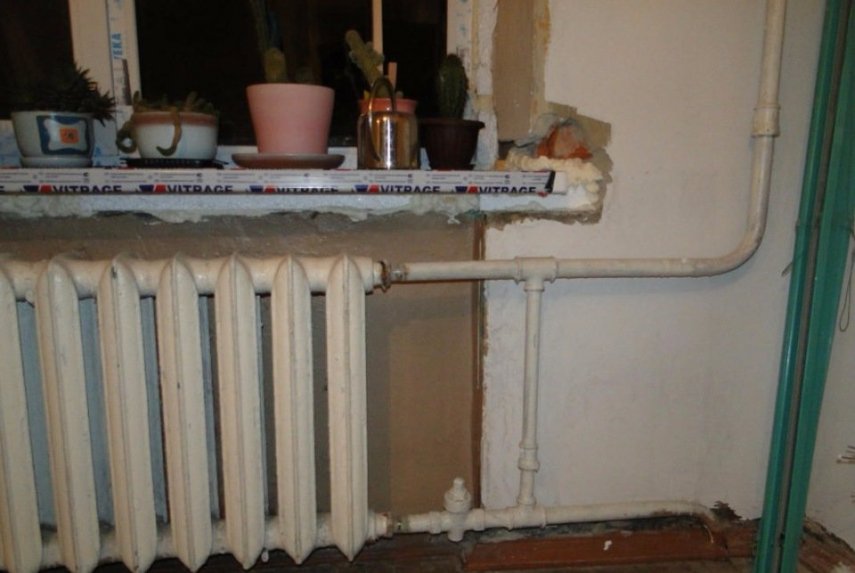

Радиатор не снимается, а заделать стену гипсокартоном - теоретически, я разберусь, куплю инструмент, но реально - радиаторы в нише, то есть заделается только "зад", а по бокам стеночки ниши не 90гр, а 100 наверно, угол не сделаешь, ну мне без опыта будет тяжело...

А радиаторы какие? А еще лучше будет показать фото чего у вас там.;)
Радиаторы обычные советские батареи, сделаю фото вечером. Спасибо)
Вот примерно такое расположение, радиатор такой же, но только стена и радиатор у меня менее красивые.
С таким радиатором проще:) Старую краску можно сначала отколоть молотком/топориком, потом зачистить шпателем, после наждачкой. После покрасить специальной для радиаторов краской. Ну а нишу заклеить, как уже предлагалось, гипсокартоном и обоями. Если долго мучиться что нибудь получится.:D
Ты вредитель? :) По чугунной батарее топором?!!
Не надо этого делать. Даже если удастся местами сковырнуть куски старой краски, выглядеть батарея после этого будет ужасно. Помыть её. Наждачкой сошлифовать потёки и капли по низу батареи и на трубах. И можно красить. Лучше использовать матовую краску.

Термофеном или смывкой можно удалить ту краску, до которой доберетесь, потом покрасить. Лучше краскопультом.

Стенку за батареей крась в первую очередь (Там полоски просто получаются) А потом саму батарею.Я красил и горячую и холодную .Нормально .Всегда эмаль-глянцевая.Желтела немного через год.Года три назад посоветовали какую то матовую.Забыл уже название.Она дороже была,но не желтеет.И не крашу теперь каждый год. А над батареей и сбоку обои как и по всей комнате.
Я старые батареи в доме хорошенько отмыла, муж наждачкой прошелся и я красила матовой! краской, по мне так меньше видны всякие недочеты. У меня радиатор вплотную к стене прижат, за ним я просто тоже той же краской для радиаторов покрасила (вроде акрил). Нормально смотрится, не супер-пупер, но приличненько. Краска эта сохнет махом и не пахнет, в отличии от эмали.
