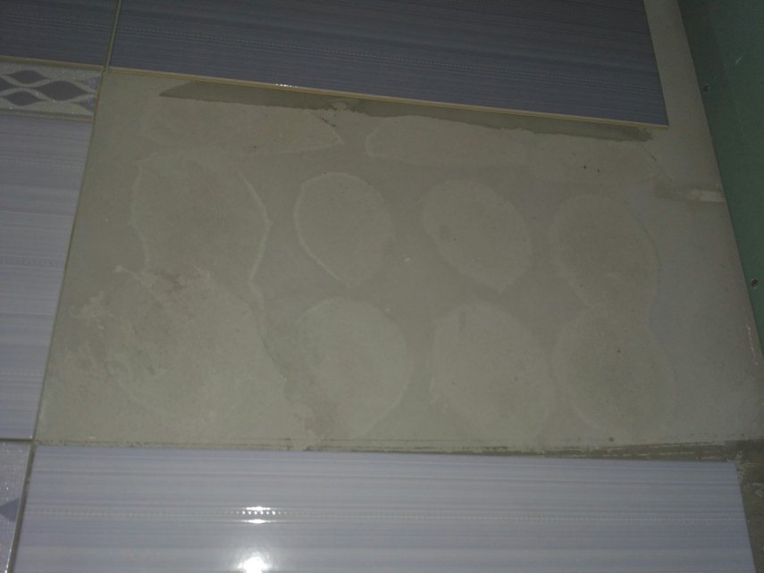

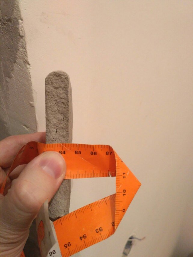

помогите советом.в ванной отвалилась одна плитка (25х49см) и бордюр .(месяц назад положена). затирка еще не положена.толщина плитонита-почти 15мм, как видите,его клали круглыми лепехами на плитку,пара плиток-кандидатов на отваливание еще есть.  стоит ли перекладывать всю плитку?
Раз есть ещё кандидаты, +, похоже, клей толком не пристал ни к плитке, ни к стене, то стоит попробовать всё снять.
@Bagis  а класть такими лепехами вообще можно? В смысле, соответствует ли стандарту?
Раньше, когда на раствор плитку клали, часто так делали. Сейчас, для современных материалов, как мне кажется, для стандарта, слой толстоват)
Сейчас, обычно, на гребенку кладут: промазывают основание сплошным слоем, плитку проходят "на сдир".
У Вас же, похоже, пытались одновременно и стену подправить ( скорее всего геометрия далека от идеала), и плитку приклеить. Из-за чего такой способ выбрали, я лично, могу лишь догадываться.
первый раз такое вижу)))) видел как ложили, и сам в итоге так делал, а именно все промазывал и все, вот как выше сказили
