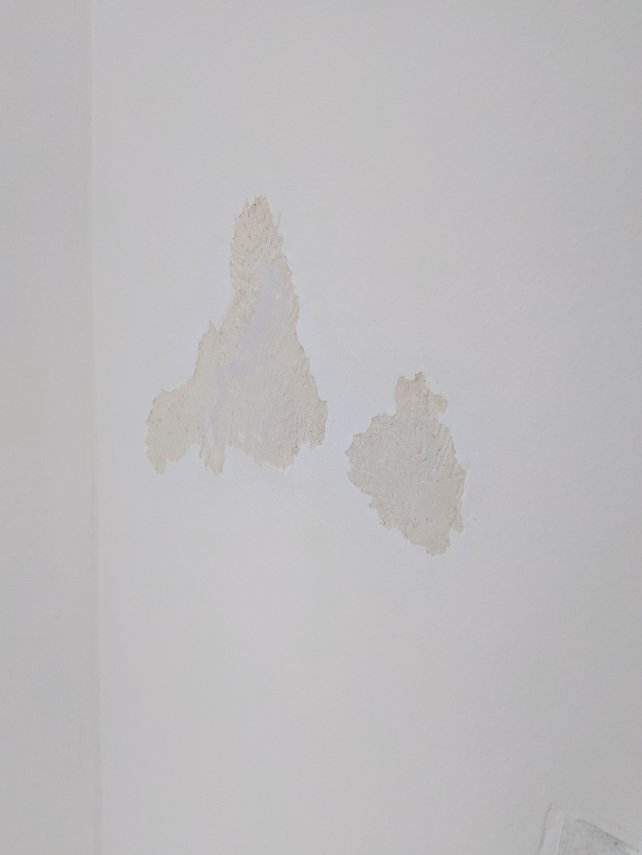

Зачем было акриловой шпаклевать, не понятно. Скорее всего разница будет заметна.
Такое бывает, отрывает валик , особенно если долго по одному месту елозить
В смысле зачем? Не по штукатурке же красить.
Не не, буквально после пары прокаток. Да и валик еще мокрый был.

Подковырнул по краям подрывы-странное оно какое то. Ротбанд снизу, который был под шпаклевкой-как каша размок и до сих пор влажный. Поверхность не гладкая, как была до шпаклевки, шероховатая. Краска местами мажется-не высохла полностью.
Сушу пока что места где нужно подремонтировать.
Я думаю, может там где подорвало- перегрунтовано было, много напиталось в стену и не до конца высохло перед покраской?
Смущает еще, что краска еще местами мажется.
В помещении 18-20, но стены холодные. Со вчера окна были закрыты, только с утра открыл на проветривание и включил дуйку на место где шпаклевать буду. Не знаю, до конца ли просушивать. Грунтовать-не грунтовать..
Ну и еще сложность теперь- найти границы дефекта и может где рядом есть места где есть потенциальные места на отрыв, может уже чуть подцепило, но не оторвало. Прощупал- нигде вздутостей нет, не бухтит нигде, на ощупь все прочно.

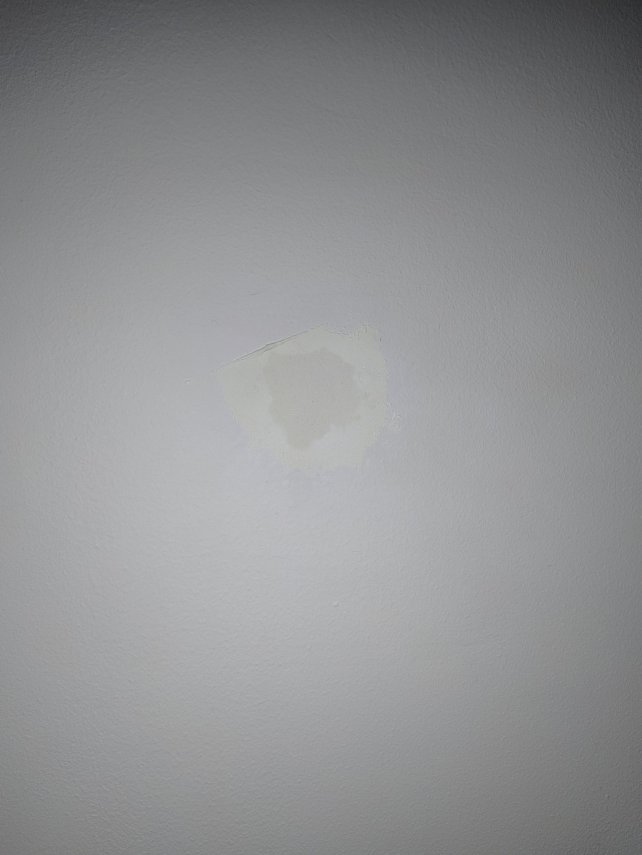

Зашпаклевал сатенгипсом. На ощупь сухое, но вижу, что разное по цвету. В середине темное пятно, по краям около сантиметра белое. Нужно ждать именно полного высыхания? Фен есть, но думаю, как бы не сделать ним то, от чего ремонтирую.. чтобы не отщелкнулась от стены уже свежая шпаклевка.
8 hours ago, Дмитрий 78 said:
Полностью высушить
Сейчас, на этом этапе можно как то усорять подсушивать? Я боюсь, что оно будет такими темпами месяц сохнуть полностью.
Вот еще одно пятнышко подшпаклевывал тем же сатенгипсом:
Около 20мм в диаметре. И имеет точно такой же вид. По краю ореол около сантиметра. Со вчерашнего дня вид совершенно не изменился. Окна целый день открыты на проветривание. На улице сейчас +18-20, в помещении около +20.
И опять с грунтовкой метания. С одной стороны - упрочнится поверхность шпаклевки-меньше вероятность, что ее оторвет при последующем окрашивании, с другой стороны- краска ьудет хуже впитываться в шпаклевку и есть вероятность ее подрывания при нанесении следующего слоя краски.. Я склоняюсь к тому, что лучше загрунтовать.
