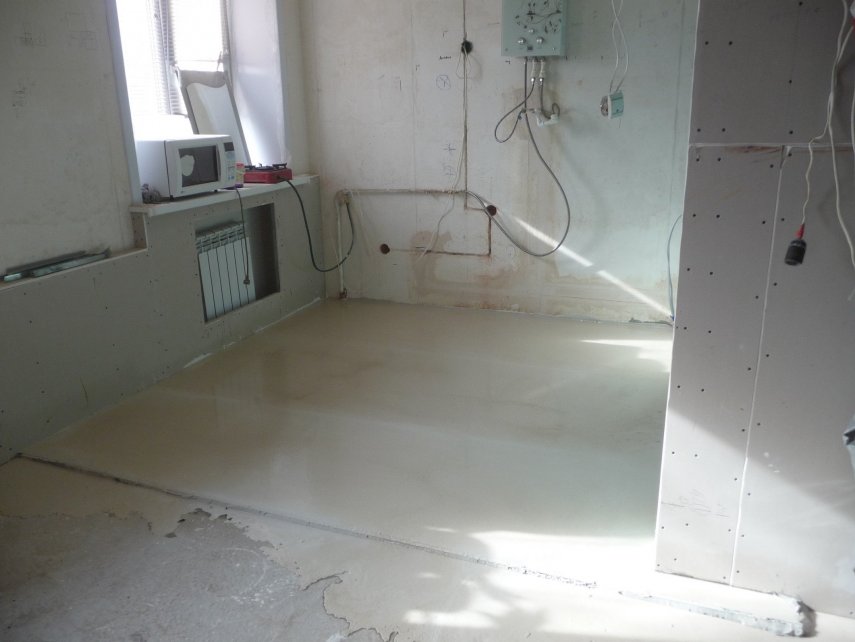

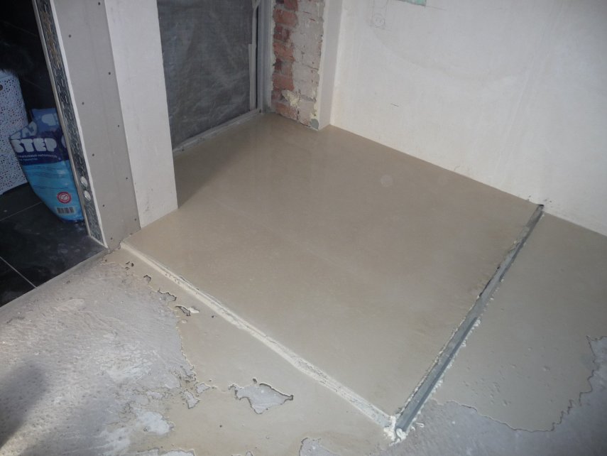

здесь участок деревянного пола
здесь на наливном полу будет плитка(2 участка) а остальное будет по факту стяжка под линолиум и все в один уровень,а вот тот деревянный пол у меня геморр,он кривой
