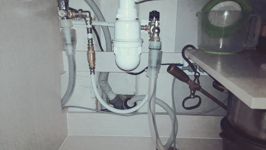

Отвод для стиральной машины
5 часов назад, Дмитрий 78 сказал:

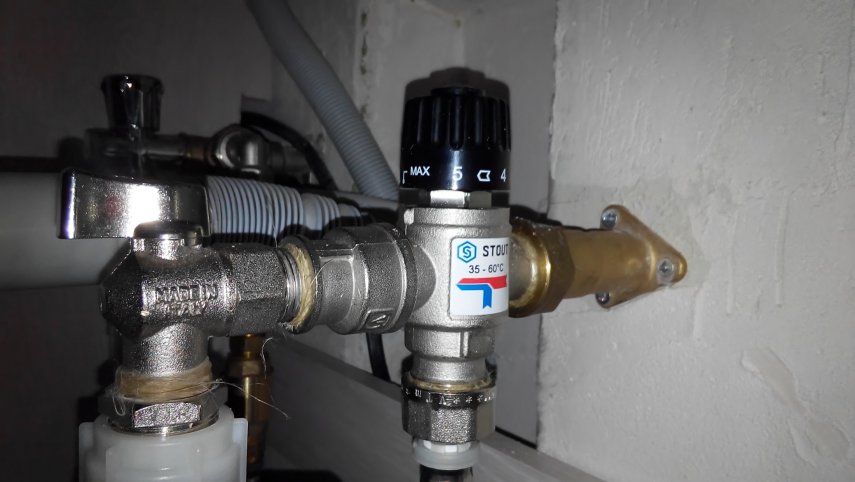

Термостатический клапан поставь,
Уже и так приловчился, да и не охота ничего переделывать.:)
4 часа назад, Evgenik сказал:
Да, там переделывать-то, особо ничего не надо, дополнить просто.
12 минуты назад, Дмитрий 78 сказал:
А где он ,в каком месте устанавливается?.И на что похож?
Понятно.Спасибо.Не подходит.У меня перед смесителем уже тройник с краником для стиралки.Из за этого отодвинул смеситель от стенки.Если еще деталь влупить,то вообще  далеко от стены получится.Не очень красиво.Я наверное как Евгеник.Приловчусь.:)
Такую фиговину лучше ставить максимально близко к источнику горячей воды и регулировать так, чтобы нужная температура была при полностью открытом "горячем" кране и полностью закрытом "холодном". В таком случае расход горячей воды минимальный. Особенно заметно при использовании бойлера.

Этой фиговине перед смесителем на горячей воде место?
10 минут назад, Рыбак сказал:
Ну не после же :)
У меня ударение в вопросе "на горячей воде".Я почему то думал ,что эту штуку на холодной ставят.
Не. Эта штука подключается и к горячей, и к холодной, но на выходе у неё горячая вода заданной температуры. Т.е., открыв кран с горячей водой (не трогая холодную вообще) вы получаете воду требуемой температуры почти сразу. Почти, потому что требуется время, чтобы вытекла из труб остывшая с момента предыдущего использования вода. Если такую штуковину установить на выходе электро бойлера, то количество включений последнего уменьшится, что естественно, т.к. уменшится и отбор горячей воды.

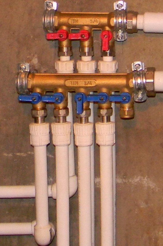

39 минут назад, tiger960 сказал:
А что такое "коллектор"?
Выглядит так(латунная железяка с краниками)
53-pravilnoe_raspolozhenie_i_podklyuchenie_kollekt.thumb.jpg.2acf76c9aef7cecc1e57109537a387ff.jpg

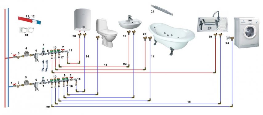

Нужен для такой разводки на каждого потребителя.
Из плюсов такой схемы, ещё и то что не обязательно ставить краник в конце каждой ветки, а можно отключать ветку, для каких либо работ перекрыв краник на самом коллекторе, но в то же время остальные ветки остаются рабочими

32 минуты назад, tiger960 сказал:
Металлическая хреновина.Разделяет один поток на несколько.Наверное выбирают от кл-ва потребителей.Зауживается диаметр трубок ,что бы повысить и выровнить везде давление.В общем нечто волшебное.Я в волшебство не верю.А значит просто не понимаю как эта хрень работает.Но определенное место на стене занимает. И лишние соединения присутствуют.
