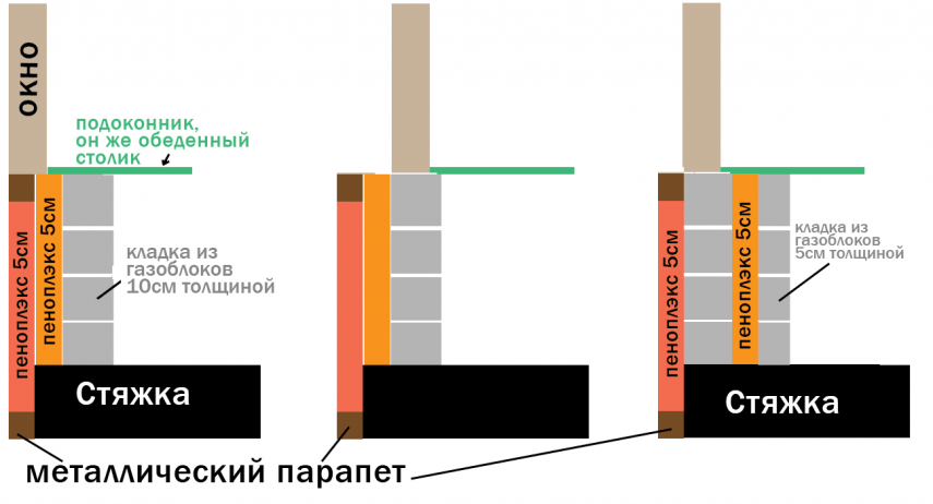

Возник новый вопрос. Слева - как планировалось утепляться, если ставить окно на металлический парапет. Но, говорят низя, промерзать будет, пойдет влага, плесень, мостик холода и другие страшные слова. Надо ставить окно на кладку (средняя схема). Но нужен ли в этом случае 2й слой пеноплэкса? Может, выдрать его и поставить за кладкой, а после еще выложить газоблоками, чтобы подоконнику (он же будет выполнять ф-и обеденного столика) было на чем висеть?

Левый вариант самый лучший по моему. Газобетон можно по всей площади не ставить а установить опорные колонны под подоконник а между ними полки или шкаф, или место для ног. Утепления ЭППС в вашем случае вроде хватает. Если металл ЭППС утеплить не получается (по габаритам), можно использовать теплоизоляцию  магнитерм(он же тепломет) или аналоги.

А чем левый вариант лучший? На металлический парапет же нельзя ставить. Да и оконная рама шире, чем он (82мм vs 50)
Это кто сказал что нельзя? Повсеместно так и ставят. Если не жаль внутреннего пространства, то можно и третий. Причем, можно в этом случае изнутри ЭППС 30 использовать.

Замерщики окон. Говорят будет промерзать, скапливаться влага, а там и плесень. Поставить можем (желание клиента закон), но гарантию не дадим
Есть разные варианты решения этих проблем. Например, П-образный пластиковый профиль крепится сначала на мет. парапет и предотвращает образование конденсата. И вопрос, на что они гарантию не дают в случае монтажа на парапет без устройства стены из ГБ?

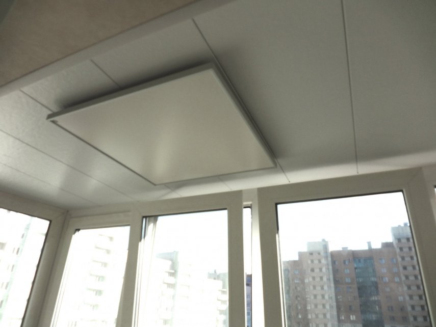

Чтоб дубняка не было - отапливать надо. Теплый пол поставьте или конвектор. При этом, понятно, теплоизоляцию надо обустроить и от щелей избавиться. А то после установщиков оконных конструкций очень часто щели остаются и сквознячки.

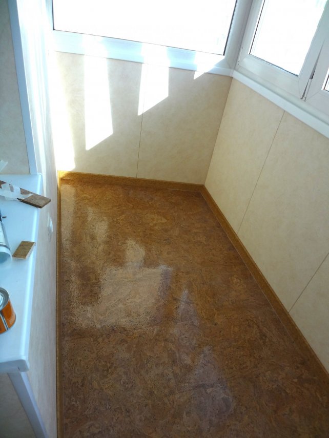

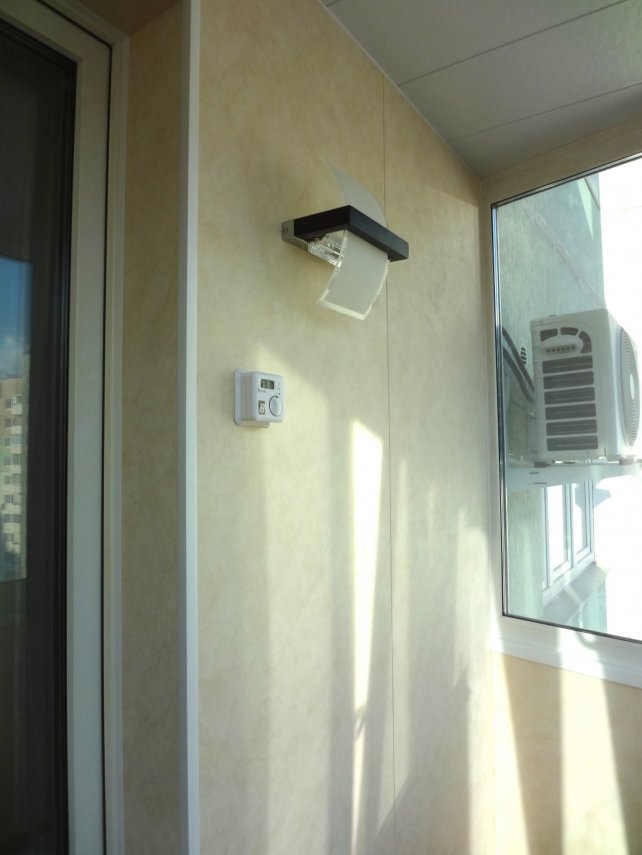

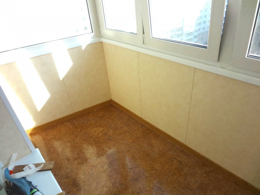

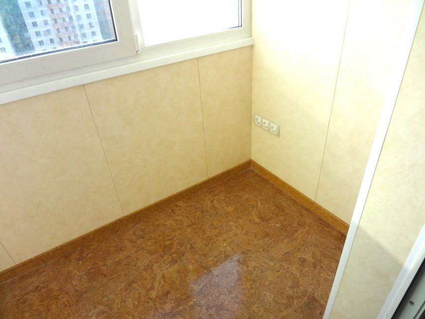

Вот на этой лоджии оконная ограждающая конструкция смонтирована прямо на мет парапет. Дом похожий на ваш. Изнутри утеплена ЭППС 50мм, металл обмазан теплометом, затем сделана зашивка декоративными панелями по дер. каркасу. Отапливается конвектором. На этой лоджии уже пару лет круглогодично живет подросток.
