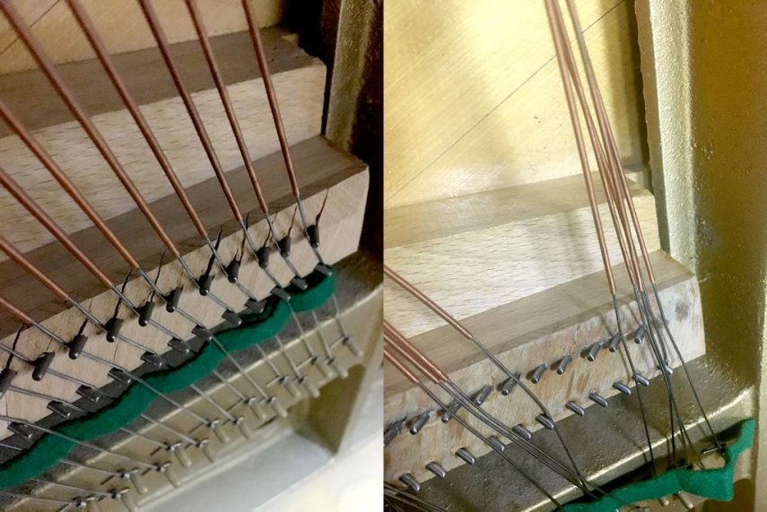

Ты понимаешь принцип работы муз.инструмента? Тон звука зависит от свободной длины и толщины струны. На фото видно, что стальные опоры струн, задающие длину смещаются вследствие растрескивания бруса вбок, т.е. это не влияет на длину струны, и как следствие на тон звука.

В детстве жили в хрущёвке, в однокомнатной квартире, некуда было деть трофейное немецкое пианино, у него были точно такие же проблемы с растрескиванием, оно не держало тон. Жаль что в то время просто некуда было его деть, красное дерево, очень красивая резьба, клавиши из слоновой кости. С отцом разобрали пианино и выкинули на помойку. Разбирать начали после того, как начали лопаться струны, когда струна лопается, то рассекает всё, что будет у неё на пути. Если поехал строй, то это уже не остановить,клей не поможет, реставрация слишком дорогая, имеет смысл если редкое и дорогое пианино.

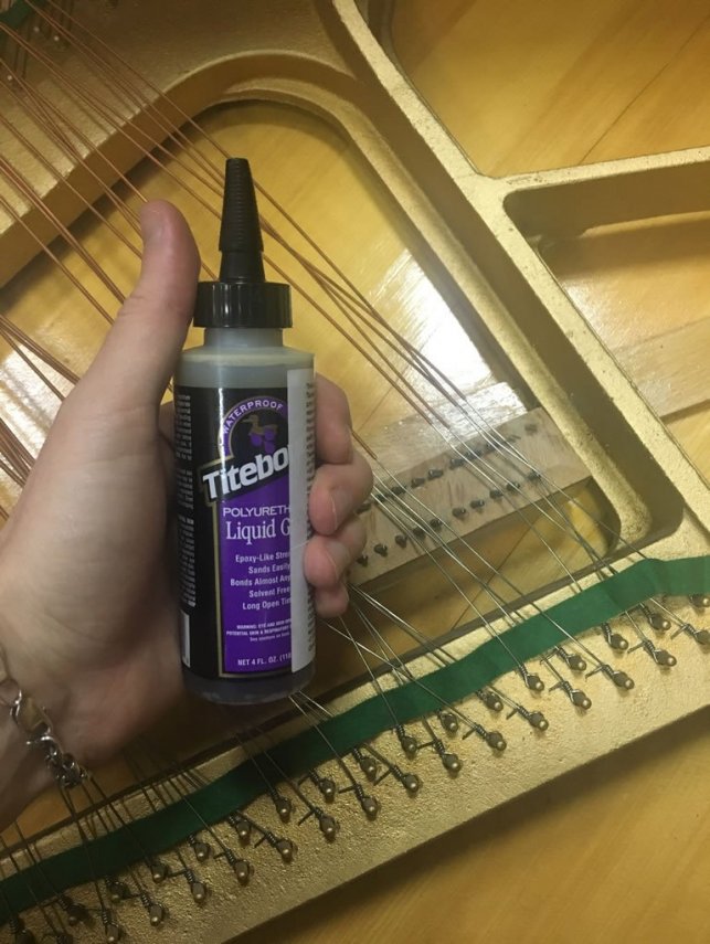

Добрый день. Решил отписаться по результатам. Спасибо всем кто откликнулся на топик. В итоге я решил все заклеить полиуретановым тайтбондом, который еле еле нашел по сносной цене. Самое интересное было, когда вытаскиваешь штифт и заливаешь прям из носика вплотную в отверстие от штифта клей, то он начинает просачиваться в соседние отверстия, как будто там внутри система тоннелей, но как я понял это как раз и хорошо, что клей везде попал, не говоря уже о трещинах, куда клей проник замечательно. Затем я вставил обратно штифты и зафиксировал все это дело деревяшками со струбцинами. В итоге штег как новый без трещин, единственный минус - внешний вид так себе, я даже пошкурил немного, но там что-то бесполезно уже. Сегодня буду ставить на место струны и натягивать их и посмотрим стал ли хуже звук, а может и лучше =)
