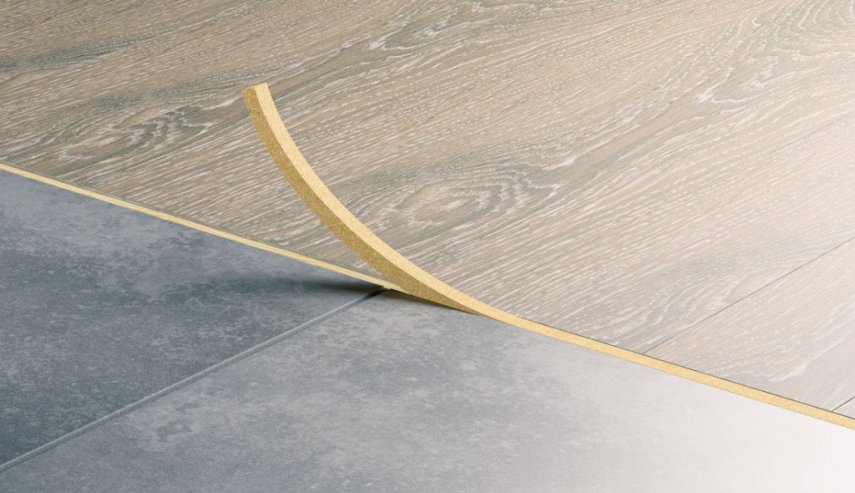

нужно ли делать зазор в 1 см в месте соединения ламината и кафеля ?
Можно использовать пробковый компенсатор

11 минуту назад, volkodav сказал:
probkovyj-kompensator-mezhdu-plitkoj-i-laminatom-osobennosti-ispolzovaniya-19.thumb.jpg.621e3ec32ddefbf859fe08f32dc07d6a.jpg
Ясно, спасибо.

2 часа назад, volkodav сказал:
Да-да, конечно, можно, если знать. Я от тебя ВПЕРВЫЕ про этот компенсатор слышу! Уже слазал в Яндекс и вернулся с желанием лить стакан. Я очень не люблю накладные порожки. Очень. И тут ты... Вот бывает же...

18 минут назад, steamroller сказал:
Тоже очень не люблю. Но они выполняют самую главную, на мой взгляд, задачу - прижимают кромку ламината, при этом позволяя ему немного двигаться при изменении линейных размеров.
С пробковым компенсатором не всё так просто, он больше предназначен для стыковки плитки с паркетной доской, край которой можно с помощью клеевого герметика зафиксировать к основанию. Так что решение проблемы стыковки без порога ещё ждёт своих изобретателей-новаторов )
3 минуты назад, volkodav сказал:
Это я тоже понимаю. Но про эту штуку знать надо. А с порогом сплошные непонятки + этот @Alice Tracy заставляет меня накося ламинат класть. Это же какой же стык получается непростой!
