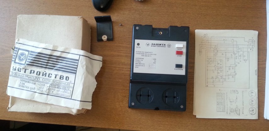

в 1993 году я лично ремонтировал крановое узо (оранжевая коробка размерами как кастрюля на 6 литров) они уже на каждой тройке стояли
Блинн! Я был невнимателен, извини, Димп, сразу не заметил! Ну, раз ты так настаиваешь мериться письками, так давай! :)
Мы делали себе эти узЫ уже в начале восьмидесятых. За 10 лет до тебя. Самоделки. На токовом трансформаторе и операционном усилителе К140УД1 в круглом корпусе с позолотой. Для стиральной машинки "Эврика". Такую помнишь? И помещались эти узЫ в поллитровую. В коробку 0,5куб.дм. Никакого третьего провода в те поры по квартирам не таскали. То есть, заземления не было. В лучшем случае стояк с холодной.
Ну, чья писька длинней оказалась ? :) Ты это, главное ты не волнуйся :)

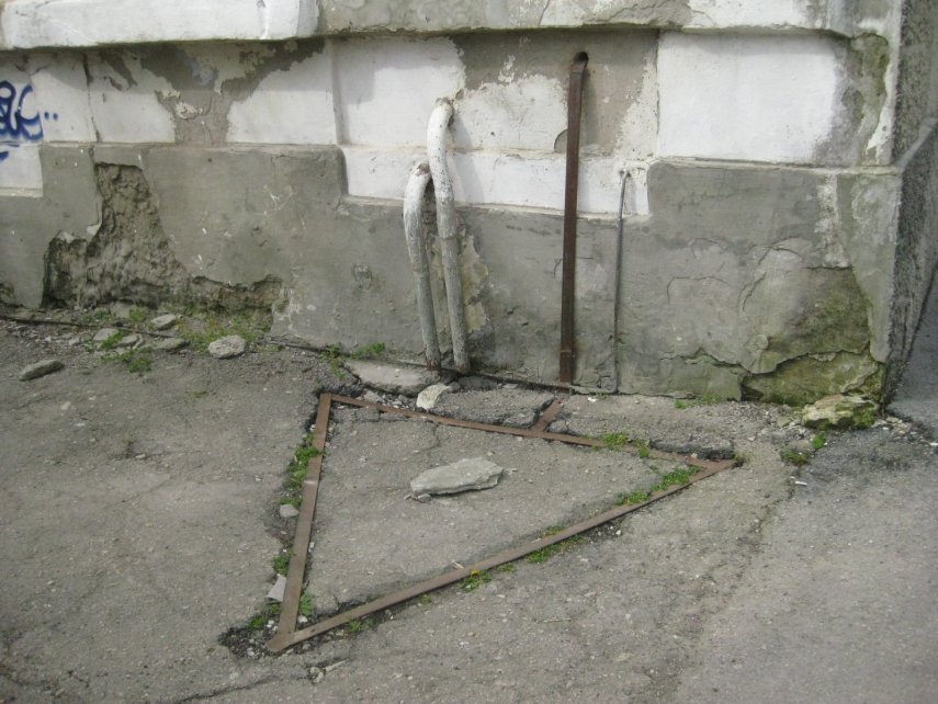

Оль это оно:)
у нас сейчас при капремонтах домов, электрики 2 таких контура делают и полоса вокруг дома, только сам треугольник топят под землю
В 24.04.2018 в 21:27, dimp сказал:
Оль это оно
Я понимаю, что оно. Но разве это не тот случай, когда "лучше никакого, чем такое"? Между вертикальными заземлителями явно нет трёх метров... Что там вглубину, неизвестно, но допустим. А то, что оно прямо под ногами у людей торчит, это как вообще?!... А если во время утечки тут ребёнок будет пробегать?

ptaha, заземление "треугольником"  - это косяк). Достаточно почитать значение слова "контур" хотя бы)
Минимально расстояние между вертикальными заземлителями которое попалось в импортных вроде НТД - 1,8метра.
КО́НТУР, -а, м.1. Внешнее очертание предмета. 2. Электр., радио. Замкнутая цепь проводников.
"Треугольник" это пошёл от связистов вроде). В любом случае лучше располагать заземлители хотя бы в линии, насколько глубоко -дело не первое, важно обеспечить нужное сопротивление контура как можно дольше и в любых условиях.
Располагать  хотя бы в линию - так правильно. Сообщения тут можно редактировать?)
А контуром чего он  является?) И можно почитать про взаимное влияние токов растекания заземляющих электродов.

А контуром чего является контур заземления??:huh:  Я говорю не про ту порнуху, которая на фото в сообщении Птахи, а в принципе.;)
