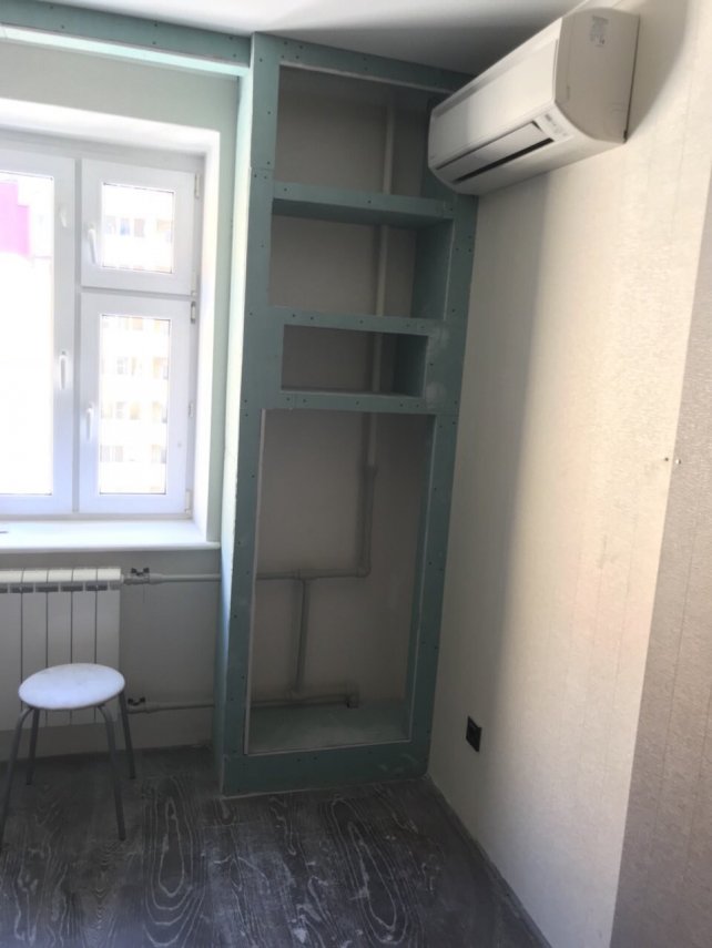

Монтаж занял 10 рабочих дней + работы по наклейке стеклохолста и покраске конструкции. На Ютубе у отделочника С Тулы Широкова Евгения есть перегородка
 со стоимостью в 20000 рублей Snimok.JPG.0ed7a00fb25782a9b296c2a6b64b2736.JPG

Всё дело в технологие сборки. Вы применяли профиля
По мне это ошибочное решение,  я сделал бы это из фанеры.  Нарисовал прямо на фанере. Выпилил.  И получил шаблон.
Затем по этому шаблону обрисовал снова на фанере и выпил второй, вторую  такой же скажем так заготовку .
Сложил бы их вместе и фрезером обгонной фрезой , с подшипником по первому шаблону выровнял вторую заготовку.
В наличие имеем две одинаковые заготовки.
А раз две такие перегородки требуется, то операции повторяем и получаем 4 одинаковые заготовки, или не одинаковые, 2такой формы, две другой.  А можно 10, 100, 1000 штук.
Где написано про то что я применял профиля? Покажите!
Посмотрите внимательнее на толщину узких частей перегородки, которая 50мм. и это с учетом 8мм. гипсокартона с двух сторон, а без без гипса толщина профиля должна быть 30 мм. . И обратите внимание она сама по себе хрупкая и надо было голову поломать чтобы ее сделать более прочной
Вы пишите про профиль, я должен был что то другое подумать ?
4 минуты назад, Sano сказал:
 Вы же сами в личке первым мне про каркас из ГКЛ написали! Для меня как отделочника со стажем каркас и есть профиль.Я и ответил вам в таком же ключе.
