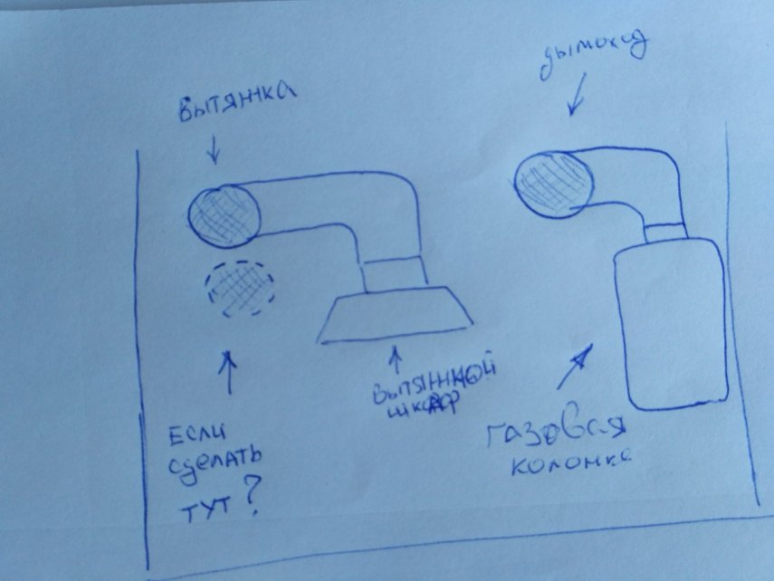

Мужики! Помогите! Делаю ремонт в хрущёвке на кухне. Встал вопрос о подключении газовой колонки и вытяжки. У меня на кухне две дыры, одна обычная для обычной вытяжки, другая дымоход как раз для газовой колонки. Читал интернет и вычитал такую штуку, что если я вытяжкой заткну вентиляционную дыру, а другая будет занята колонкой, то это плохо. Нужна будет третья дыра, для обычной естественной вытяжки. Можно ли как то обойтись без этой третье дыры, либо проделать её под вытяжой, как показано на рисунке.
Пожалуйста, помогите. Или ещё какие то может есть идеи на этот счёт?!
 Под одним из вентканалов находится  на расстоянии 150мм (должен находится лючок) зольник, этот канал  для колонки, вытяжку в другой канал, сделать естественную вентиляцию под каналом вытяжки не получится, так как при работе вытяжки все будет выходить в него (если только принудительно его закрывать-открывать но так никто не делает). Проблема без естественной ветиляции может быть в следующем, при включонной вытяжке может не зажечься колонка, решается приоткрытием окна.

Не думаю, что в России соответствующая документация сильно отличается. Полюбопытствуйте у газовщиков по вот какому моменту:
"Правила безопасности систем газоснабжения Украины:
4.5.18. В зданиях, оборудованных приборами и аппаратами с отводом продуктов сгорания в дымоходы, не допускается устройство вытяжной вентиляции с искусственным побуждением."
При отсутсвии приточки с соответствующей пропускной способностью вытяжка будет тянуть газы из дымохода. В лучшем случае колонка отключится, в другом случае у вас на кухне появится угарный газ и продукты сгорания из дымохода.

Всем спасибо!!! Узнаю. Пока склоняюсь к варианту с обратным клапаном.
Советую очень прислушаться к словам Манула, у меня два года назад по счастливой случайности не случилась трагедия. Чуть не потравились угарным газом. Всем было очень плохо, и становилось только хуже. И самое главное, тогда не знали от чего. А смерть в этих случаях наступает быстро и внезапно. Спасло только чудо.

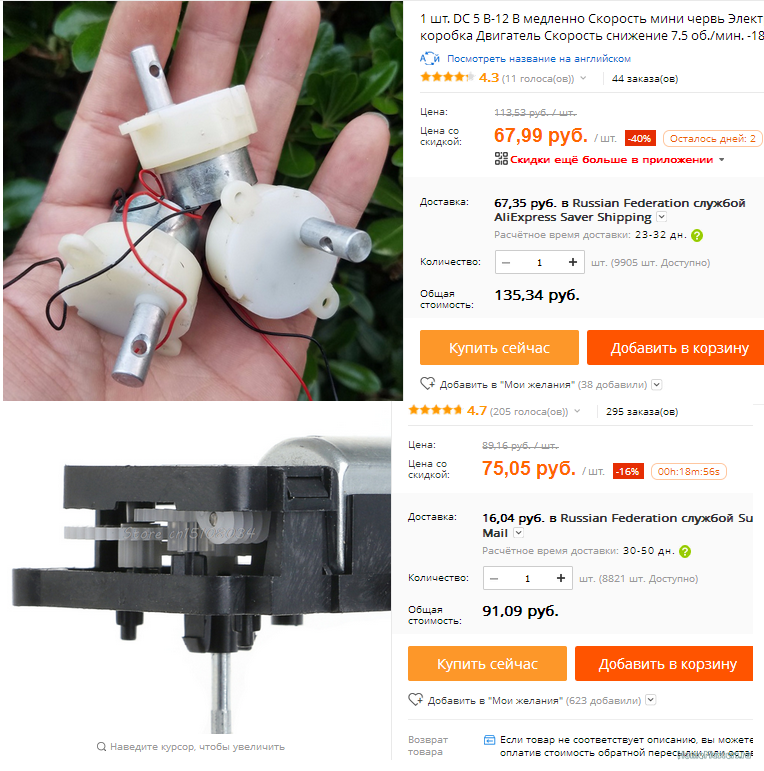

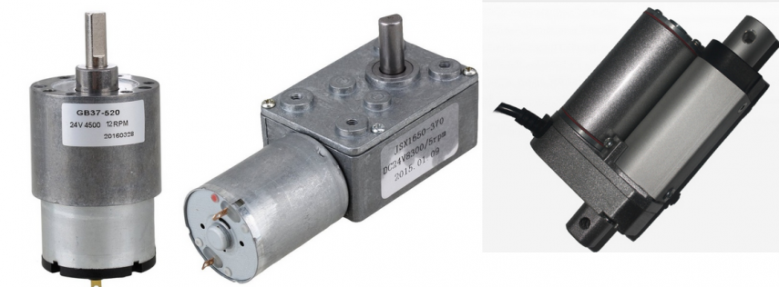

Есть так называемые "автоматические" клапаны. Они сами собой открываются закрываются дуновением потока. А можно и привод сгандибобить. То есть, некий механизм, принудительно перекрывающий заслонку при включении вытяжки или вентилятора. У китайцев этих игрушек дофига.
Не дали дорисовать, продолжу. У китайцев их куча. Вот картинка с найденными в Али приводами:
Цена от 500 до 2000. Самый правый уже содержит концевики. Где-то там встречал совсем дохленькие и совсем недорого. Я тут в ХМ словцо узнал -"опрокидывание". Это про вентиляцию. Это когда не сосёт на улицу, а дует обратно. Хреновейшая штука, надо сказать! Может придуть ароматы с вентиляционной дырки канализационной трубы. И тогда единственный выход - бесшумный и экономичный вентилятор + задвижка с принудительным приводом.

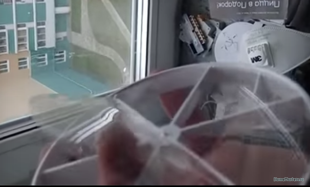

Уважаемый @volkodav ! Шикарная демонстрашка очень в тему. Но эта дверка может забиваться и заедать, требует регулярного осмотра. Вытяжка даёт очень мощный поток, она справится. Но шумит и жрёт прилично. В случае слабых потоков я бы воткнул механику.
Для слабых потоков существует ОК мембранного типа :)

Во-первых, у меня дурной характер - привычка делать "не как у всех". Клапан - решение стандартное и рабочее, а хочется вы... Я это понимаю и отношусь к этому с самоиронией. Как правило, здравый смысл настаивает на применении проверенных решений. Но этот здравый и счастье - непримиримые антиподы.
Во-вторых, я продолжил поиски копеечных решений. Ведь усилие на заслонку ничтожное!
В конце концов, любой моторчик с прицепленной к валу шпилькой по которой елозит гайка - вполне себе привод.
И, в последних, есть еще версия - эжекторная. Тут, в вентиляционной ветке, я крепко заморочился по поводу анемометра. Это неспроста. Надобно и с вентиляторным приводом разобраться, покуда покупные версии или полная ****, или строят втрое дороже самого вентилятора. И если надо поставить много вертушек, а каждый частотник стоит ~пятнашку, то мозги сами включаются, пытаясь решить как сэкономить. Эжектор я запланировал на одном объекте но не доделал из-за отсутствия уверенности, приборов и времени. Там нет этого самого пресловутого "опрокидывания", заслонка вообще не нужна. Приедет измеритель - можно будет предметно продолжить, а не ловить поток свечкой или как сейчас - висящей бумажкой.

@Дмитрий 78 , это с твоей подачи! С твоей!
И там какой-то хмырь отозвался:
Спойлер
Sergey Ostapenko Год назад
Это чё за новый народный самоучка? Обычно воздушный клапан интегрируется в систему вентиляции, а как эта тупость будет работать не понятно. Под действием какого потока воздуха должна работать эта хрень ? Инженерами придумана куча недорогих и действующих устройств в виде вентиляционных обратных клапанов...круглые, квадратные...в общем кому какие надо. И тут вдруг...о чудо!...дурак из глубинки придумал как из подручного барахла сделать абсолютно бесполезную вещь. Как эта ерунда может работать в горизонтальном положении, если даже не предусмотрена пружина закрывающая створки. Только в вертикальном положении и то недолго эта чушь будет работать. Сам обратный клапан стоит дешевле, чем время которое данный "умник" потратил на сооружение данного "гениальнейшего" клапана. Такой клапан эффективно подойдет разве что для проветривания чердака данного таланта, он у него кажется протекает.
Б"дь, я инженер, говорят что-то умею. Но когда автора ролика называют "дураком из глубинки", меня корёжит и плющит и хочется х.чить матом! Мне эта поделка очень понравилась! Не значит, что я кинусь повторять, но она просто великолепна.

Принцип правильный, только практичнее не полиэтилен использовать, а целлофан. Он форму лучше держит, легче и не так щелкает.
А коммент оставил действительно "хмырь" :)
