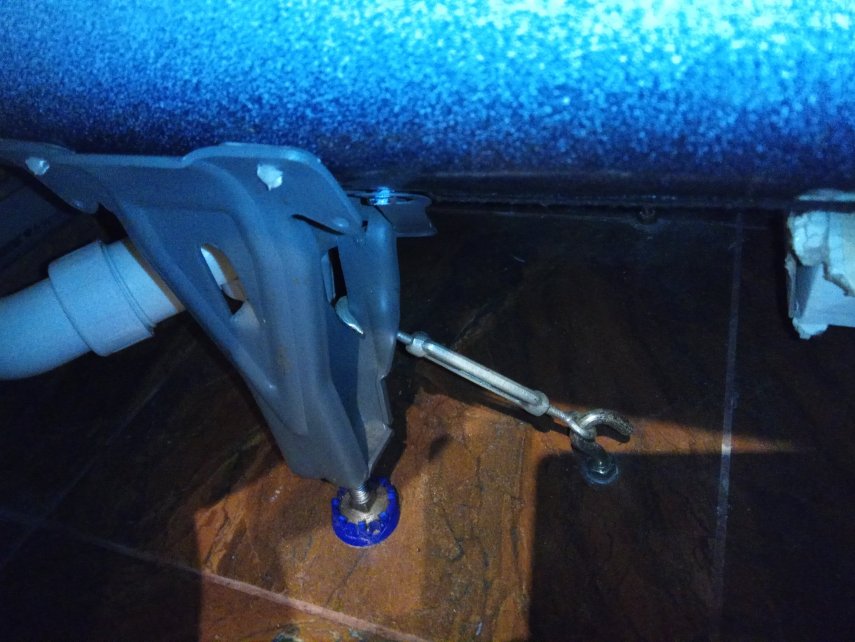

46 минут назад, Sano сказал:
В моей теме "день за днем " где то там был вариант
Нашел этот вариант.
Вот он:
Только не понял. Если я ванну например на себя потяну, что ее удерживает?
Она же может сползти с этих профилей.
Понятно там герметик склеивает, но он же выдерживает небольшие нагрузки.

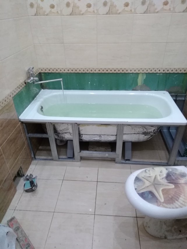

Приклейте ванную как сказали MS полимером к стене, и предложите себе и мастеру каркас похожего вида с дальнейшей зашивкой ГКЛ и обклейкой плиткой:
Чего вы хернёй перфекционизмом страдаете? Четыре штатные ножки и фиксация к стене по двум сторонам. Этого более чем достаточно, чтоб стояла ванна монументально.
