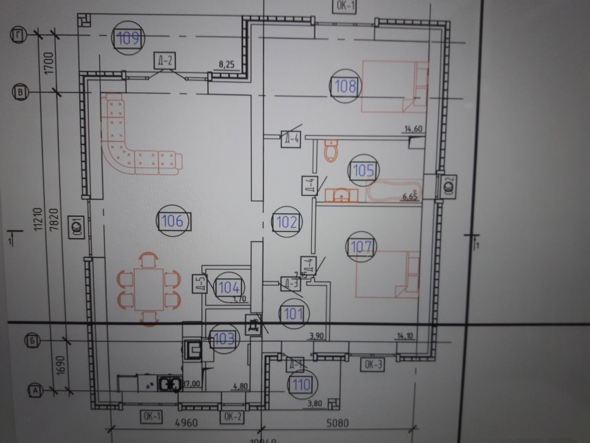

На данном этапе только желание да примерно прикинул как всю площадь дома разбить на отдельные контуры. Да, трубы хочу проложить с шагом в 15 см.
Итак: все примерно
гостиная - 19 кв.м
кухня - 19 кв.м
хоз. спальная - 14,2 кв.м
гост. спальная + тамбур - 15,6 кв.м
коридор + с/у - 15,3 кв.м.
Сразу вопрос, в этом случае при подключении к общей гребенке контуры все будут работать без проблем? Ничего что такая разница 19 и 14,2? Длинна труб в таком случае тоже будет разная.

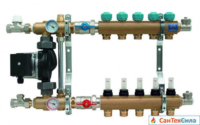

Сверху вентили, внизу расходомеры. Погугли гребенка с расходомерами.
ну если бабки есть можно и такую, а так гребёнку с червячными кранами не с шаровыми.
7 минут назад, эдян сказал:
...оказывается делают и с шаровыми кранами. И в принципе так оно и есть, суть останется та-же, только в первом случае всё просто, наглядно и симпатично, что не всегда нужно человеку, тем более если все это хозяйство запихать в шкапчик.
Это от безысходности, или от жадности. Тонкую регулировку шариками геморрно выполнять, да и закисают со временем они. Не предназначены они для этого. У них два положения - открыто-закрыто. Всо остальное - от лукавого.
7 часов назад, Дмитрий 78 сказал:
Здесь полностью соглашусь.
Ну не так категорично конечно, просто зачем переплачивать если желаемого результата можно добиться и при меньших затратах и к тому-же когда это можно сделать очень даже симпатично, к примеру как на фото. Сразу отмечу, что я скорей всего пойду по пути наименьшего сопротивления для себя и куплю готовые коллектора, благо бабка у меня есть и пока ещё работает:D.
2 часа назад, baton88 сказал:
Да, прикольная идея, но, кстати, тоже далеко не "эконом", хотя, готовый проще.
