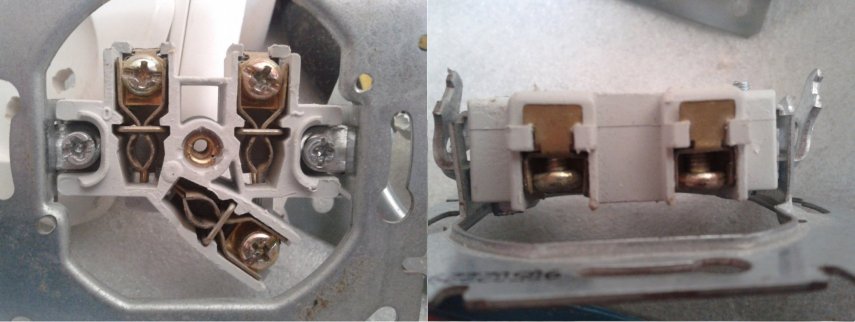

Купили вот такие розетки. Я уже решила везти их обратно в магазин. У меня вопрос - это я за 5 лет разучилась розетки подключать или они и правда идиотские? Если с подключением заземляющего провода более-менее понятно, куда ноль и фазу-то совать??
Если кто-то хочет сказать, что совать надо сюда:
, то сюда ни фига не лезет, а если под винт, то там ни фига не держится.
Более того, при попытке впихнуть розетку в подрозетник, случается вот такое:

@Manul а я как раз думаю, что это Турция (на той базе много чего турецкого есть, да и по цене не Китай). Значит, это у меня руки кривые?

В принципе, без разницы, ибо конструкция розеток и вилок позволяет "втыкать" последние и так, и этак. Любая глупость должна быть однообразной, а значит для удобства лучше сделать во всех розетках фазу с одной стороны, а ноль с другой. Я обычно фазу подключаю на правый контакт, а ноль на левый.
Колечко из провода выгибаешь ( ты же точно умеешь))), винтик выкручиваешь, вставляешь его в Колечко и прикручиваешь обратно. Муторно, неудобно, но что уж тут поделать?!
Там даже шайб нетути. Винтик вкручиваешь, а он шляпкой колечко раздавливает, чай не стальное. Колечко упирается в боковушки, площадь контакта непредсказуема, а дальше - это как повезет. Не, ну на безрыбье и рак соловей, тогда можно и поизвращаться. В даном эпизоде имеем возможность выбора между Viko и Schneider Electric. Для себя любимого я бы особо не раздумывал.

Всё так. Но по фотке ясно - там шлейф. То есть, выгибать придётся 2 колечка. И тут начинаются игры в паяльник. Я сторонник розеток с дыркой для проводов и поджатием торцом винта, а не шляпкой. Например, Lezard.

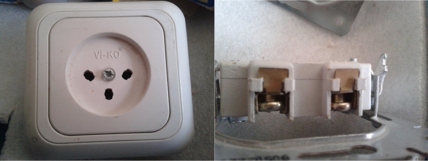

@ptaha , меня другое удивляет - как Вы не поинтересовались тут перед покупкой?
у нас эти Vi-ko очень даже в ходу. Нутро качественное, ну и контакт заземления у нас другого стандарта. ,под винты зажимается всё очень хорошо,делал и шлейфом.В общем,Vi-ko тоже разные бывают. То,что у Птахи ,даже по фото выглядит сопливо.Я за замену на что-то получше.Vi-ko_1.thumb.jpg.91948bacb4bd4b9ba206b5dcf9e4ecb9.jpgVi-ko_2.thumb.jpg.5e027578cdf1f07a2ae297331f623838.jpg
КМК нужно в то место куда указывает красная стрелка всунуть шило и сдвинуть стального цвета пластинку внутрь. Когда эта пластинка будет свободно ходить потом туда провод вставлять.
Можно просто отверткой нажать на головку винта.

13 минуты назад, Evgenik сказал:

эта пластинка не будет свободно ходить,это квадратная "гайка" ,сидит она в гнезде неглубоком.Чтобы зажать что-то там,придется снять контактную пластину со своего посадочного места,а она тогда  будет болтаться как сами знаете что в проруби.
Дык это гайка и есть, без кавычек :D А в своем гнезде она должна ходить, т.е когда винт крутишь должен не он выкручиваться, а гайка отходить вглубь гнезда.

Можно. Но если не поможет помочь шилом.
1 час назад, Evgenik сказал:
все с точностью, да наоборот. ДядьЖень,передо мной лежит такая же розетка, я ее прям щас щЧупаю. В Птахиной розетке просто щели дикие,но это не есть места для втЫкивания проводов.
Вико явно не в два раза дешевле шнайдера, да и качество я бы сказал не сильно разнится. Тут уже хаяли вико. А как по мне-отлтчный бюджетник. Я вико пользую уже почти 20лет. Ни одна розетка, ни один выключатель не вышли из строя. В розетках я делал по разному- и делал U-профиль, и просто ровненько ставил сверху,результат одинаковый-все в норме, ничего не креется, не перегорает и т.п. 2,5 квадрата хорошо туда становится, винтом не выдавливает, головка прижимает.
И да, гайка там никуда не двигается, ходит ВИНТ
