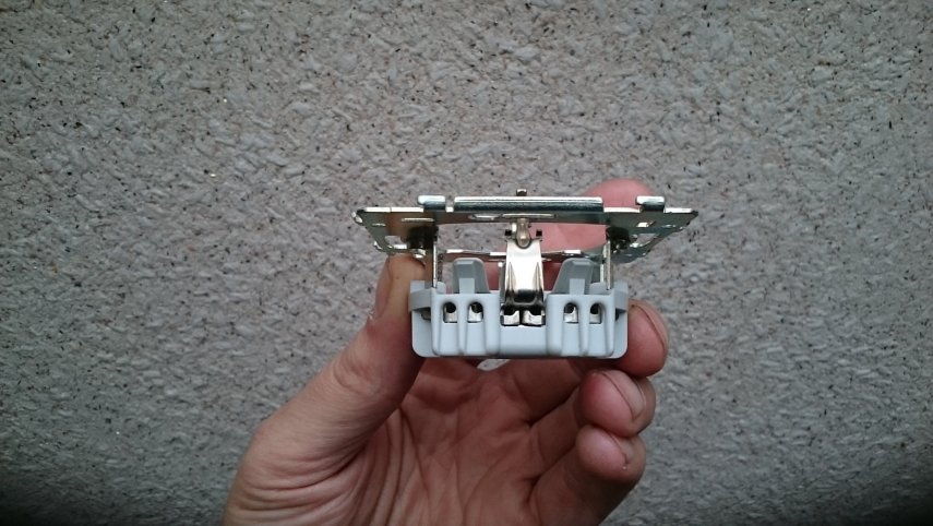

Что кривое, эти розетки или мои руки?

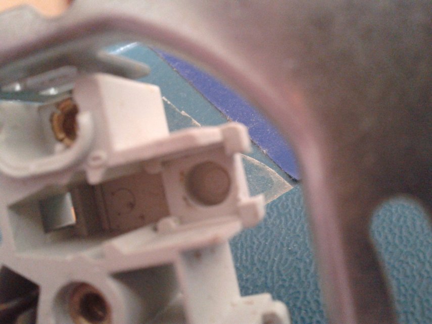

вот,снял контактную пластинку с винтом и гайкой,видно посадочное место для гайки и место для хода винта

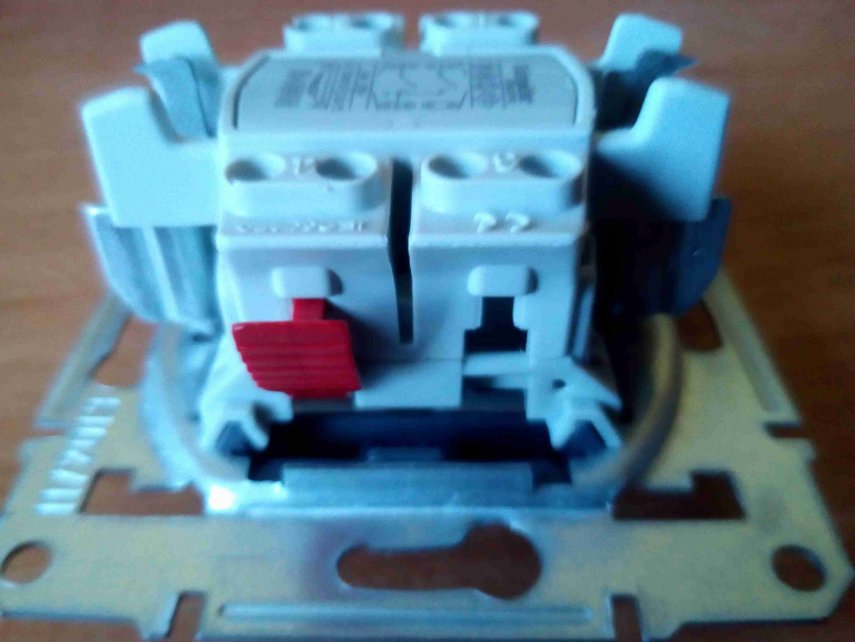

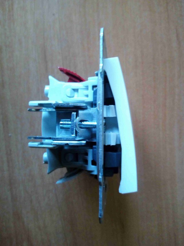

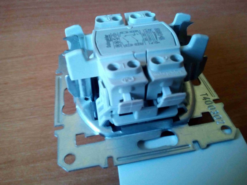

Никаких стереотипов. Всё своими руками. Для меня испытания - это многолетняя беспроблемная работа при интенсивной эксплуатации женщинами и детьми :) Недавно выставлял очередную партию Седны. Мог отснять все, но не предполагал, что понадобиться.
Механизм позетки полностью закрыт, нигде нет выступающих токоведущих частей. Продуман ввод проводников. Юзабельный распорный механизм, позволяющий крепить и извлекать розетку из подрозетника без вспомогательных резинок и танцев с бубнами.

Есть Viko - турки, но в таком они не замечены. Больше смахивает на китайскую имитацию.
Эта долбанутая конструкция, где проводник прижимается круглой шляпкой  винта - именно viko. Выходил из положения загибая проводник U.

Он, собственно, и до установки интереса не представляет, разве что пластмасса негорючая и довольно плохо плавится. Контакты классные - довольно толстая и жесткая латунь, в т.ч. и на "усах" заземления. Квадратная гайка с насечками, а значит провод не проскальзывает при закручивании винта. Под каждую гайку два отверстия для провода. Такая продуманная "мелочь" не дает изгибающей нагрузке (после установки розетки) распространятся на место контакта.  Да, за всё время мне не удалось слизать шлицы ни у одного винта, хотя зажимаю от души.

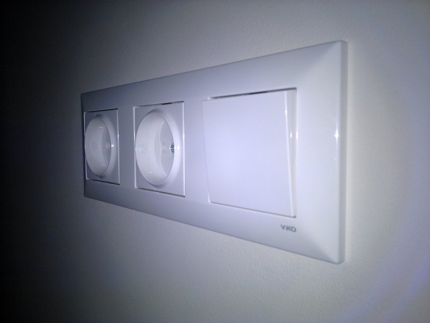

Кстати, о птичках.... Я запамятовал, или вико все продаются уже с рамками? Помнится мне нужно было 2 в одну рамку, так продавали одинарные с рамками, а потом докупал рамку. Или что-то изменилось с той поры?
Одинарные механизмы в с рамками в комплекте, вместе с кнопками, остальное-отдельно.

КМК нужно в то место куда указывает красная стрелка всунуть шило и сдвинуть стального цвета пластинку внутрь. Когда эта пластинка будет свободно ходить потом туда провод вставлять.
Мне туда удалось всунуть провод, но он как бы... не лезет целиком, что ли... выскакивает. Пластинка точно НЕ ходит свободно!

Я не понял суть проблемы. Что за нубы тут собрались? :) Розеток Вико никогда не видали? Окромя Торки и Евгена.
Загибаешь конец провода в кольцо или полупетлю. Можно под это дело круглогубцы приобрести. Хотя, несложно и обычными кусачками загнуть. Выкручиваешь винт. Втыкаешь его в петлю на проводе, изгибом в сторону закручивания по резьбе.Вкручиваешь на штатное место. На мой взгляд, соединение надёжней получается,  нежели прямой конец гайкой зажимать или в пружинный зажим пихать. Площадь контакта больше, не выпадет никогда из розетки, с коммутацией в одной клеме пары концов разного сечения проблем не возникает.
