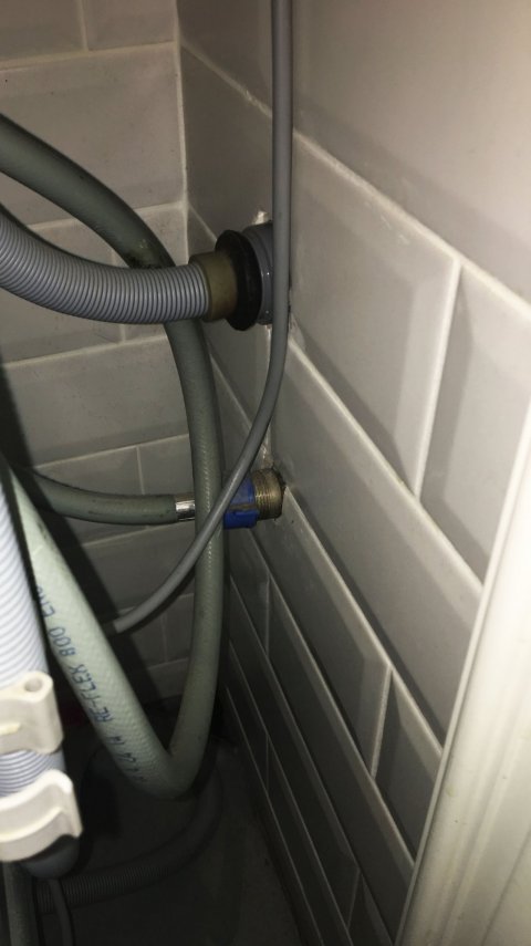

Вплотную к стене ничего не стоит, НО слева идут трубы к стиральной машине. Получается, прямо из этой стены.

Без вскрытия трудно сказать, но скорее всего подтекает труба на сливе стиралки + плохая гидроизоляция пола и стен.

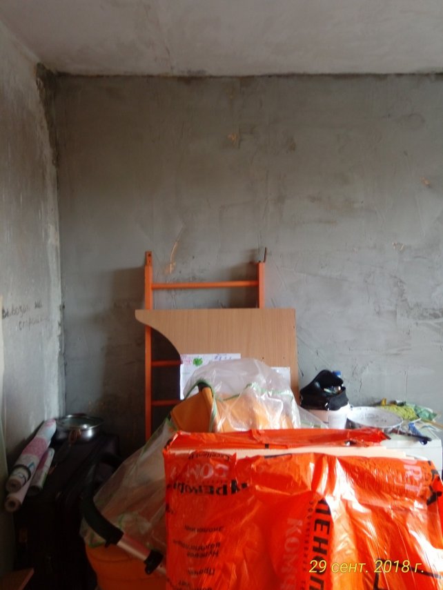

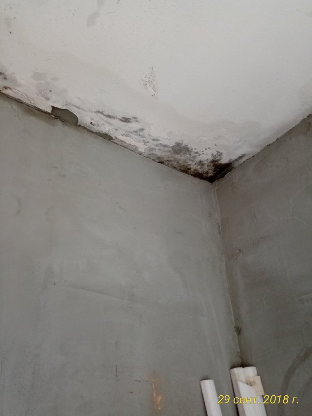

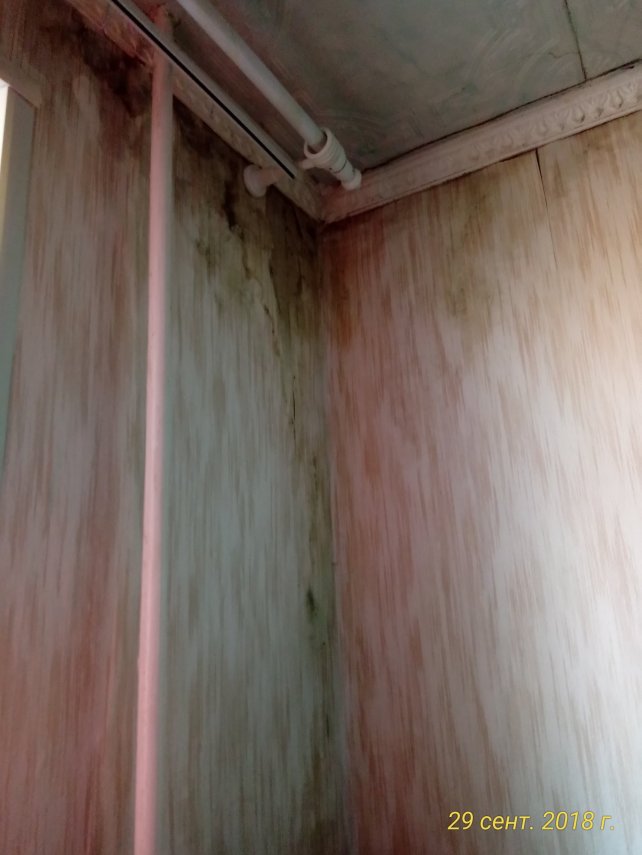

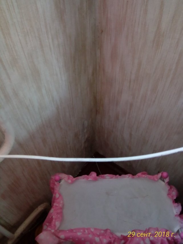

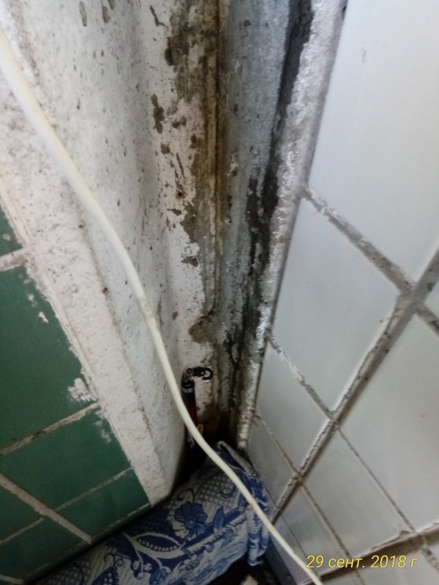

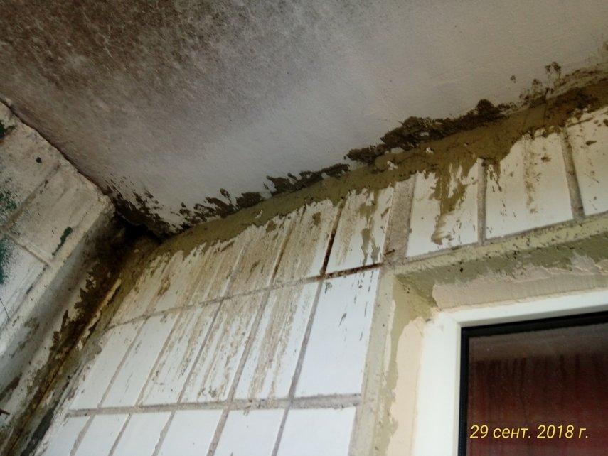

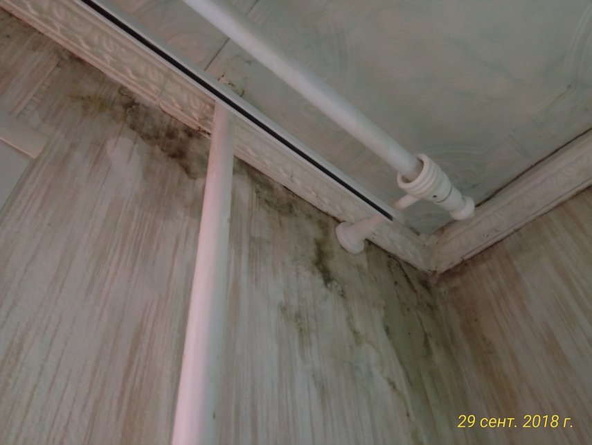

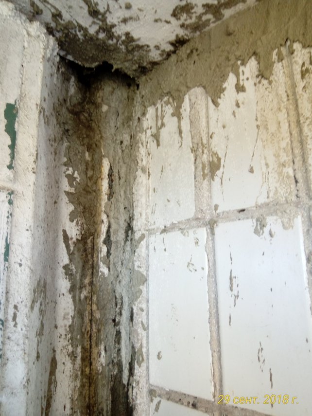

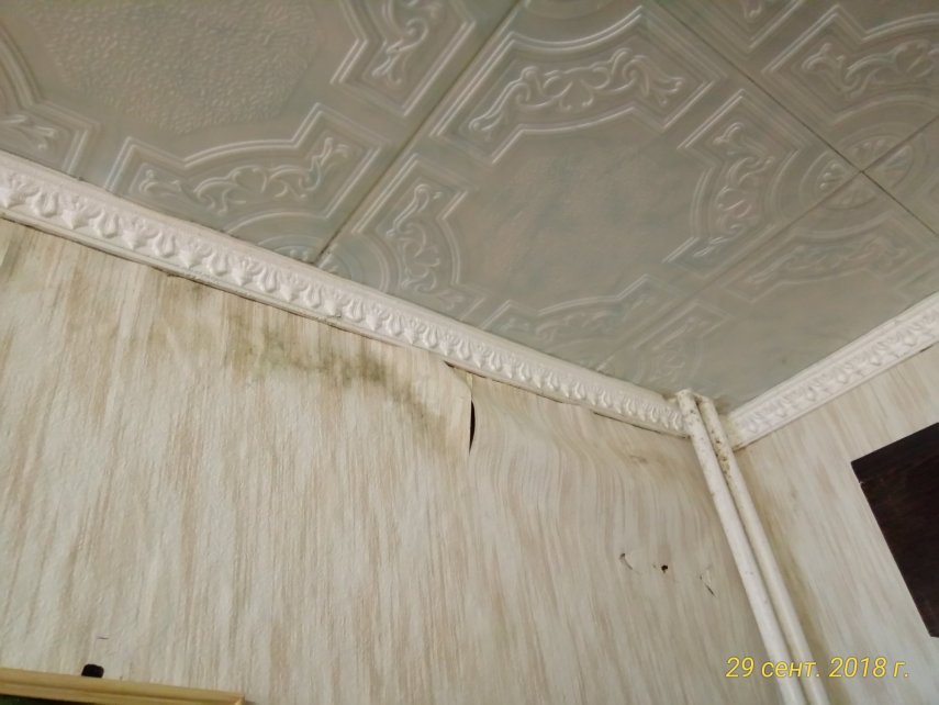

Дорогие люди ,люди добрые крик о помощи ПРОШУ ПОМОЩИ 4комнаты 5этаж угловая квартира просто ужас творится на стенах чем только не обрабатывали грибок возникает вновь и вновь....вот фото где спим мы с женой денег получаем не много город маленький сменить жилье не на что.
Не могу  залить фото сейчас попробую ы контакте
40 минут назад, Serg1988 сказал:
Не надо вконтактов, лей сюда.
Если это панелька, то тут чётко видно что затекает вода между швов. Надо смотреть что там с другой стороны на улице.
В других комнатах думал пеноплекс+клей для плитки для супер влажных помещений вот что получилось....грибок остался на потолке и в углах сырость ...окна пластик все плачут ...воды на подоконнике где то ведерко со всех комнат набегает обогреватели стоят температура в доме 17-18 градусов ...как утеплить это всё ..за голову хвастаемся с чего начать
