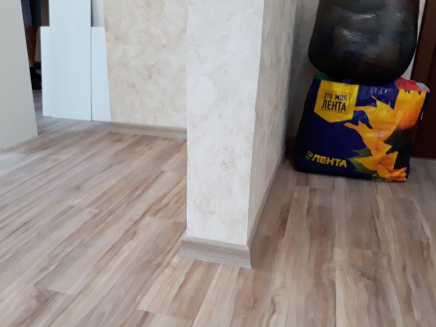

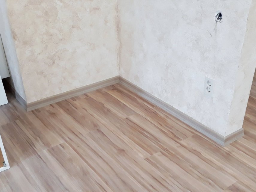

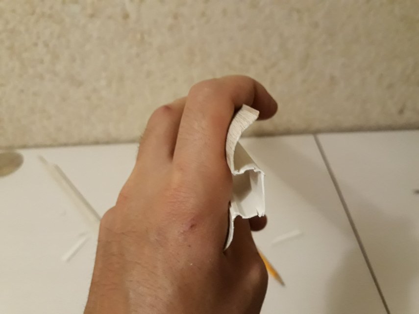

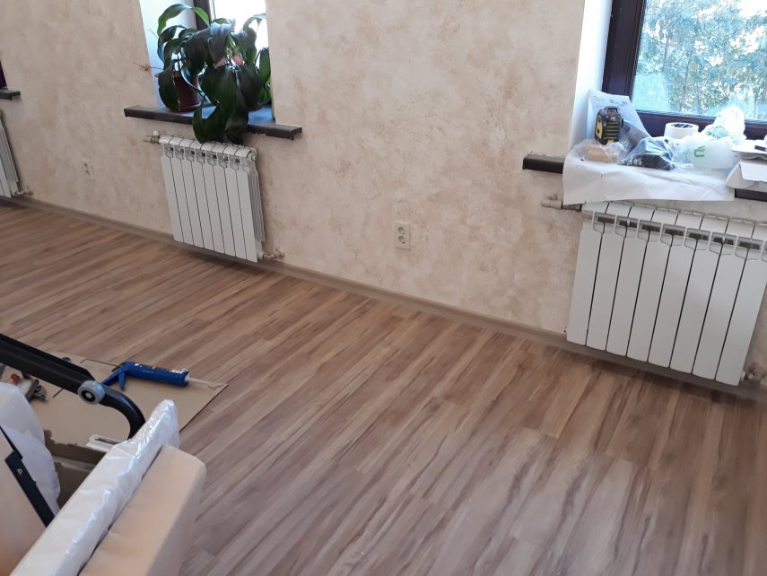

На этом заказе будут заглушки стоять. Так как двери еще не везде смонтированы и у заказчика нет пока решения по ним. Так что я просто ставлю сами плинтуса а они с дверником потом отсекут как им надо и заглушат
Есть несколько способов заглушится.
Наиболее известный всем - это повернуть плинтус в пол. Так можно на некоторых видах пвх-плинтуса. Но не всегда прокатит. Да и стыковка оставляет желать лучшего.
Еще способ - срезать внутрянку нагреть лицевую часть и повернуть под 90 градусов в стену. Есть минус сгиб становится чутка белесым. Так что тоже не всегда и не везде. На светлых плинтусах еще зайдет а вот на темных не айс. Пока фоток нет. Потом как-нить покажу как заснимем.

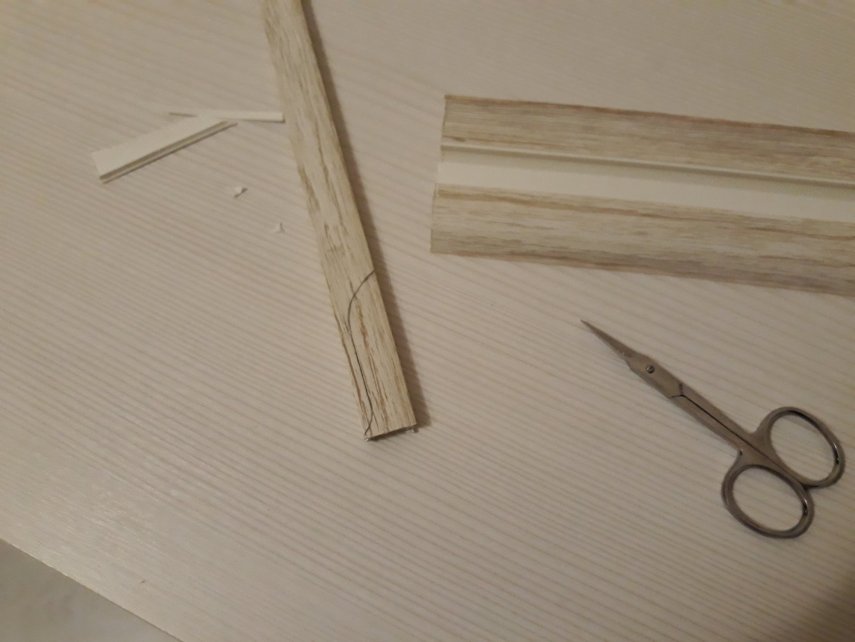

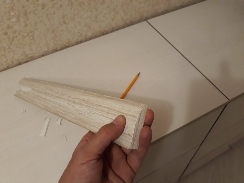

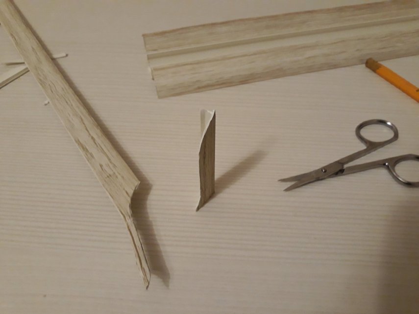

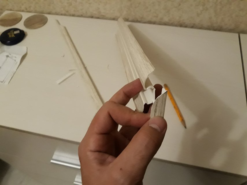

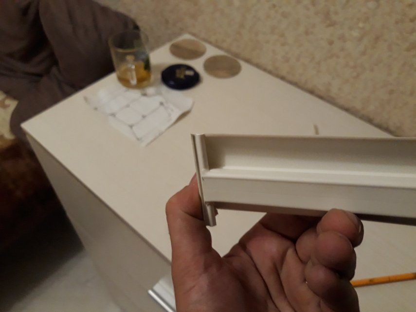

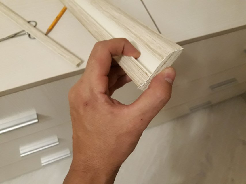

Третий способ тоже не менее геморный. Сделать самопал. Фотки прилагаю. Сразу в свое оправдание скажу делал дома без инструментов (ножнички жены не в счет))) так что прям качественный экземпляр пока не покажу. Но несколько раз приходилось изготавливать
Конечно тщательно надо доводить до лоска. Ну и сажать на клей или герметик. В итоге получается если постараться очень аккуратно
Как вариант можно купить заглушек срезать полочки которые накрывают плинтус, зашлифовать и тоже вклеить. Единственное, они зачастую тоном отличаются. Зато легче довести и сидеть аккуратнее будут

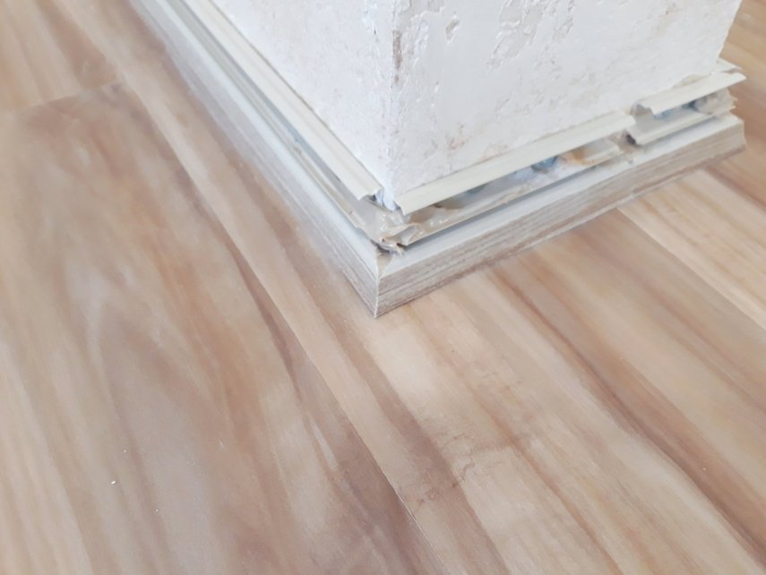

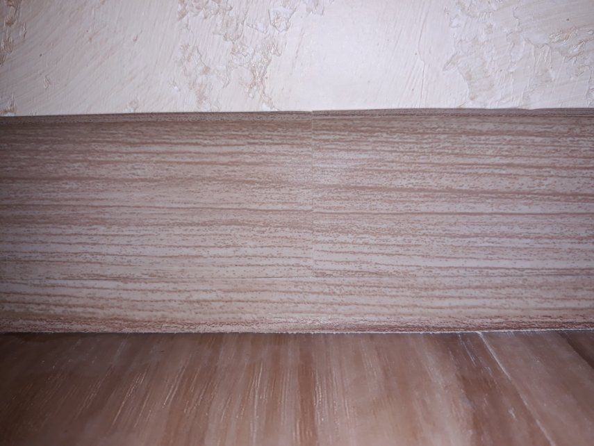

Доводка стыков.

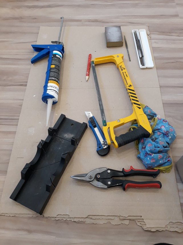

Ну и инструмент необходимый для работы. И да есть у меня торцовки, мультирезаки и прочее говно. И да все надо ручками если хотите аккуратно. Да геморно. Да можно и с фурнитурой сделать и не дрочится. Но я не такой как все...
