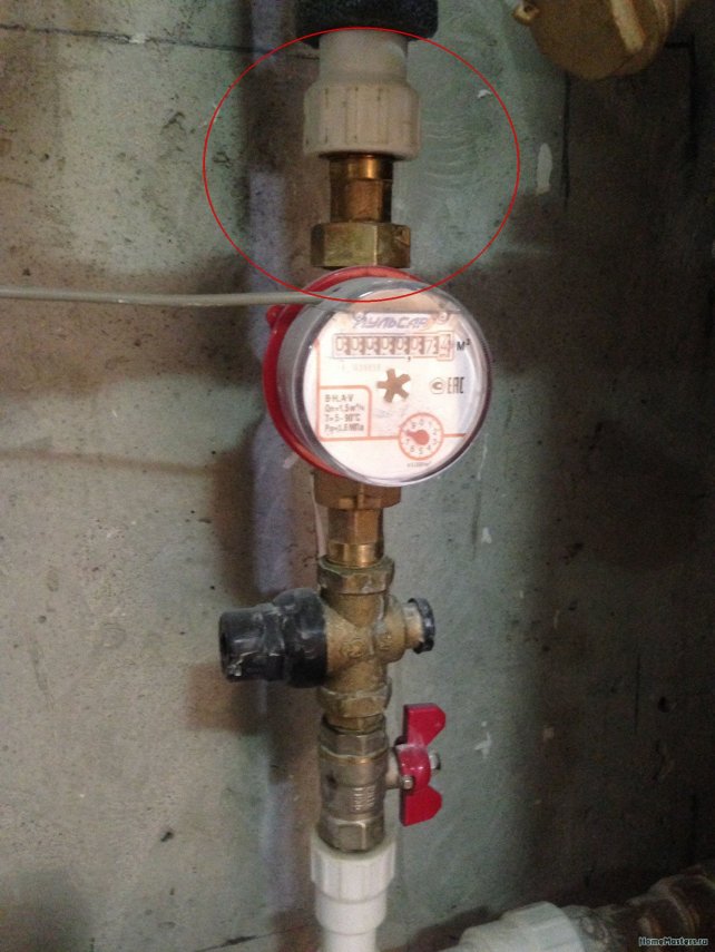

Вопрос в следующем: как правильнее соединить выход со счетчика (см. фото) с трубой Рехау?
По идее, обычный фитинг не пойдет, т.к. соединение должно быть разборным. Т.е. есть несколько вариантов.
Плоское соединение, евроконус и фитинг с гильзой и гайкой. Какой вариант надежнее?

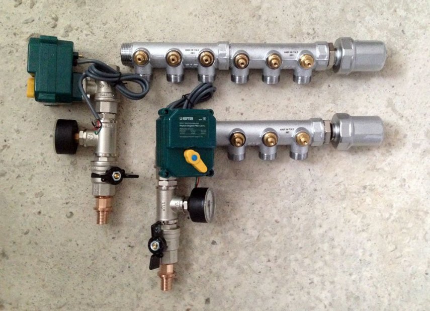

Такой же вопрос и относительно входа в коллекторы, размещенные в туалете.

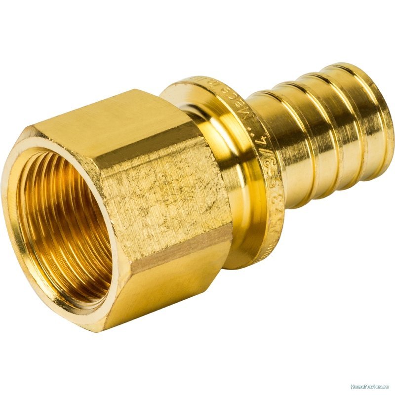

Таки в чём проблема? Обычный концевой фитинг с внутренней резьбой. В него вкручены коннекторы с обоих сторон счётчика. Это и будет разъёмное соединение. У Вас же на картинке этот узел в кружочке, только фитинг будет не пропиленовый а железяка. Речь о сшитом полиэтилене Рехау?
ac7c9fd6918b4583b07f76a80f6a8925.jpg.bb61462d4c09bd206434e8c95d736561.jpgKatalog-VASCO-177.png.dd133944367bc3d4baa26dfac7e98e5c.png
@pavlik123 Да, Rautitan Stabil
То есть этот фитинг с подвижной гайкой, верно? Он с прокладкой идет или льном уплотнять?
Там 1/2 дюйма, а полиэтилен протянул 20 мм
Верхняя картинка вставлена в трубу, будем считать его концевым фитингом. В его внутреннюю резьбу вкручиваем на лён коннекторс накидной гайкой(нижняя картинка) для счётчика. Под накидной гайкой резиновая, картонная или паронитовая прокладка прижимается к счётчику.
________
Верхняя картинка не разборный фитинг, это цельное изделие
То есть в данном случае нужен просто фитинг Рехау, т.к. на счетчике уже имеется разъемное соединение?
А сам фитинг Рехау монолитный, так?
Да всё так. Счетчик пломбируется на гайках. В случае замены счетчика гайки коннектора откручиваются и ставится другой аналогичный счётчик. Резьбы в большинстве случаев стандартны. Даже если в дальнейшем будет счётчик другой фирмы то отличие будет лишь в цвете. Возможно некоторое отличие в посадочных сёдлах, которое компенсируется обжимом резиновой прокладки. Во всяком случае обычно счетчики продаются со своми коннекторами, которые можно будет вкрутить в фитинг рехау

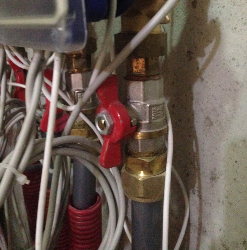

А вводы коллекторов водоснабжения таким же образом монтировать?
Там лучше разъемный фитинг, на случай замены каких либо элементов и удобства монтажа. Я бы так собрал. Возможно появятся аргументы иного монтажа, подождите, мож народ подтянется, скажут по другому
У меня на входах в коллекторы стоят краны Бугатти 3/4. В них переходник сначала вкрутить типа втулки, а потом этот фитинг?
Если уже так собрано, тогда да. Я бы сначала переходник с 3/4 на 1/2 поставил, затем краны на 1/2, затем уже разьёмный фитинг с трубой.
Оно правда еще не собрано, но уже лежит ждет...
А латунные фитинги менеджер приплюсовал при сборке заказа
А, ёёё. Я не в ту сторону подумал, насчет кранов и переходников к ним. Вот что значит не видя картинки крутить в башке вымышленные варианты. Тогда мой предидущий пост отменяется.
@pavlik123
А что не так? Втулка-переходник с внутренней резьбы 3/4 на внешнюю, а потом на нее фитинг 3/4-20.
Разве не так?
А если не плоское соединение использовать, а евроконус, тогда какую втулку во вводной кран коллектора вкручивать?
