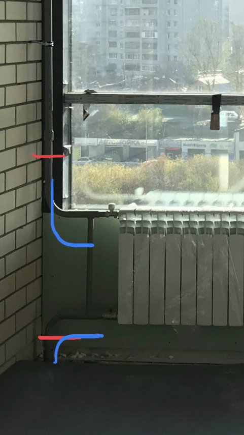

Да. Сомневаюсь только в мощности одной секции. Хз какие там стоят радиаторы. Поставил 200
Если оставить поле пустым то пишет что необходимо 3439 вт
1 минуту назад, Maguk сказал:
3934 точнее
Не вижу как тут редактировать свое сообщение??‍♂️
2 минуты назад, SB3 сказал:
@Maguk тогда зиму переждите, там видно будет)
Это да. Я просто думаю если уж стжтим всем заморачиваться, то как бы вообще батарею опустить. Нужно получается обрезать стояк и вваривать новые
@Maguk да, за зиму с мыслями соберетесь и будет видно что и как делать). Пока можете "гипсом" заинтересоваться.

1 час назад, Maguk сказал:
Я просто думаю если уж этим всем заморачиваться, то как бы вообще батарею опустить. Нужно получается обрезать стояк и вваривать новые
Я совершенно уверен, если уж этим всем заморачиваться, то просто батарею опустить. Нужно  обрезать стояк и вварить вставку в уходящей вверх трубе. Мало того, третьего дня я именно этим занимался. Бывает косяк исполнителя, а бывает косяк заказчика. Вызвал того же исполнителя, извинился и попросил переделать мой косяк в одной комнате. За отдельные 3000 подрядчик с удовольствием выполнил работу. На подъём шлангов из тачки на 9-й этаж, слив, сварку, заполнение, проверку и сматывание шлангов назад ушло меньше трёх часов.
