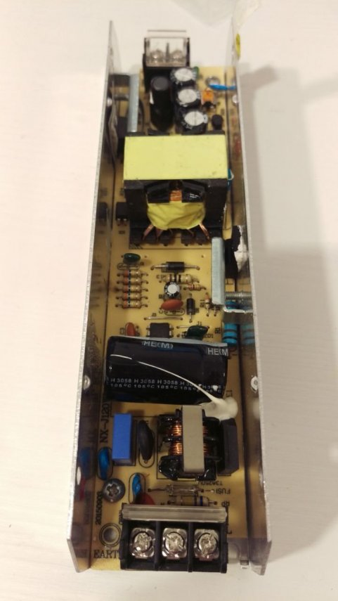

Можешь подсказать, в моем случае конкретно что можно поставить? Полетел, как понимаю, пусковой конденсатор 100 мкФ 450В. Что к нему можно припараллелить из обычных или танталовых?
13 минуты назад, GreyV сказал(а):
теплые ламповые лавсановые конденсаторы.
Ой! Это просто я легко напоролся на этот обзорчик, дальше искать бросил. Про "ламповый" звук я не хочу рассуждать и спорить - это смертельное занятие непременно кончается ударами табуретками по головам :)
Судя по номиналу 100 мкФ 450В это входной конденсатор. И если он задурил - однозначно менять. Никакими "допайками" делу не поможешь. Просто ты описал ситуацию - "Кстати, прямо сейчас, пока писал, у меня с красивым пшиком сгорел блок питания. Причем, даже не вырубился, а просто громко выдал струю пара: лопнул большой конденсатор, на 1000 мкф, электролит выкипел."
Вот я и подумал на выходной. Входные как у тебя стоят везде и не закипают. Просто тебе не повезло. И если источник задымил, но не вырубился - все остальные его детали исправны. Значит, аккуратно выпаиваешь и запаиваешь такой же новый конденсатор. Главное - пометь на плате куда "+" и "-" смотрели, чтобы полярность не перепутать.
На самом деле это головная боль продавца - менять надо. А чинить, если заменить невозможно.
Фотку "мертвеца" скинь :)
Пользуясь случаем. Я не сторонник таких потолочных красот как у тебя. Но исполнение очень впечатляет! Вот очень! Офигенно зашибись!!!
@steamroller спасибо! ) Доводим свою первую квартиру, и вот решил заморочиться. По сути, моя первая практика работы с гипсокартоном. Не ищу легких путей.. )
Конденсатор этот, значит, просто перепаять можно. Хорошо.
Виновник вот он, ближний. Обложка у него внизу, отгибать пришлось и заглядывать.
@steamroller в общем, разрешилось всё ещё проще. В Леруа не глянув даже забрали этот, вынесли новый. Молодцы.
Поставил, включил. Греется, но, вроде, по-рабочему.
