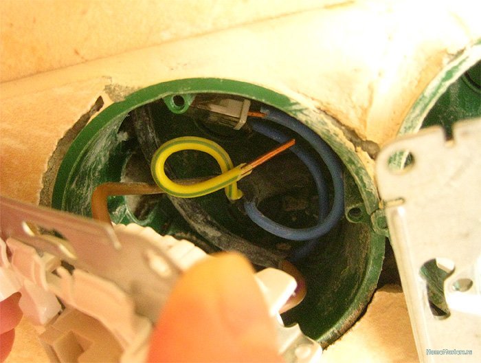

Нашли проблемную линию. На этой линии розетки очень тяжело запихивались, действительно могли там провода пережаться. Добраться до первой розетки этой линии непросто, так что продолжим на днях. Но проблему в общем можно считать решенной, всем спасибо! :)
В 17.11.2018 в 13:33, Дмитрий 78 сказал:
Фото проблемы потом выложи
Проблема, видимо, была вот в этом месте:
В остальных розетках, хоть там провода и тяжело запихивались, ничего не было пережато. Кстати, это выключатель.
В клеммнике ноль тоже слишком зачищен, металл торчать за пределы диэлектрического корпуса клеммника не должен.
Пы сы. И, кстати, а зачем в подрозетника выключателя земля?
26 минут назад, Дмитрий 78 сказал:
видно,что она туда "пришла" в едином кабеле с фазой и нулём  ,так что она там просто "за компанию". В "земле" мог бы быть смысл,если бы она шла и дальше,на металлический  корпус светильника.
1 час назад, Alef сказал:
Да нет, не за компанию, она там именно как земля присутствует. Из-за нее УЗО выбивало.
3 часа назад, Дмитрий 78 сказал:
Ага, знаю, это мой косяк :)
Тоже косяк, а вообще, наверное, потому что кабеля 2х2,5 у меня не было, только тот же 3х2,5, которым делалась вся разводка, а все три жилы зачищались просто на автомате.
