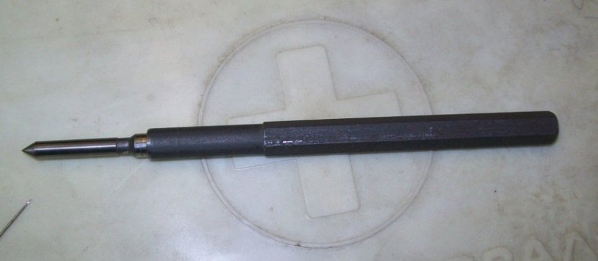

В 20.11.2018 в 05:54, steamroller сказал:
На фото БУ-шная иголка от форсунки мерседесовской восьмёрки,

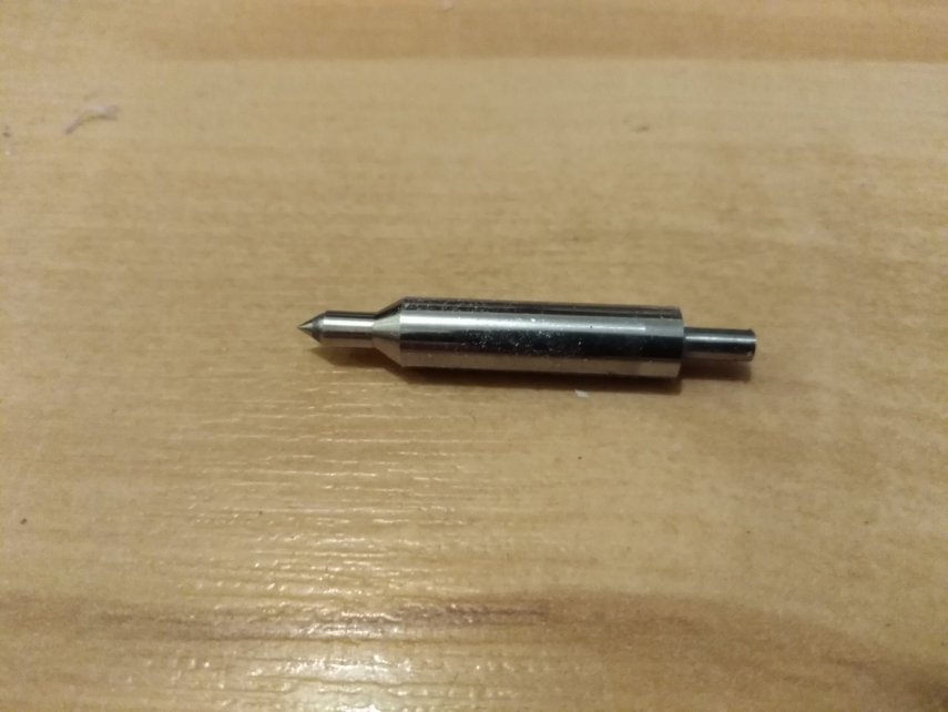

А на этом фото бу-шная игла распылителя от маленького судового дизеля 3Д6:)
Иногда тоже используется в качестве керна. Почему иногда? Потому что маленькая и всё время теряется, а приделать к ней "боёк" в голову не приходило. Теперь Алексей озадачил, где найти подходящую железякуIMG_20181123_172309.thumb.jpg.a3a75b5a59ed09290a740a7993ad510e.jpg
И да поправочка. Игла в распылителе не стучит острым кончиком о корпус распылителя, поэтому даже на убитой форсунке игла будет острой. Игла упирается конусом, посему керн из иглы распылителя тоже не вечен, через какое то время он затупиться. Но как халявный керн вполне пригоден.
А если к этой игле сбоку приделать -приварить пруток- ручку.? Если на конце ручки будет дырка-кольцо,то такой кернер можно повесить  и он не будет теряться.Ну и по пальцам точно уж не въедешь молотком.
