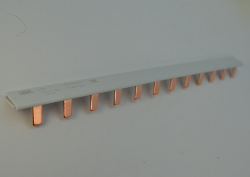

От УЗО к ав - 6мм2, по автоматам Гребёнка, или шлейф 6мм2,  дальше в по потребителям.

Клеммника существуют всякие, но особо заморочиваться с пружинными смысла нет. Автоматы все равно на винтах.
Собрать можно и на пв1, и на пв3, если клещи есть. Это на любителя.

во-вторых, вы каждый раз будете высчитывать  и подбирать минимальные сечения для каждого последующего автомата? Столько номиналов сечения не найдёте, да и вообще проще соединять блок автоматов "гребёнкой".izobrazhenie.thumb.png.33d7bbead7c2e4bb6ef3b35090dd8053.png
@bagayama Про гребенку – хороший совет. Спасибо!
