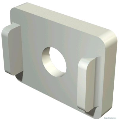

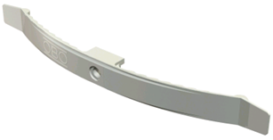

У зажимов ( такие есть и из металла) есть Распорка Артикул: 2205092Тип: 2033 D 25x19 Для увеличения высоты зажима на кабельном зажиме с 9 до 13 мм фиксации проводов большого сечения. Внешний диаметр ВВГнг3х2,5мм.кв. примерно 11мм.
Вот это не совсем понял. Для чего именно нужно...
@Vitaly_L у вас зажимы в обычном виде позволяют крепить 3х1,5мм.кв. NYM ( см. описание), внешн. диаметр такого кабеля примерно 9,7мм., высота зажима в описании 9мм , кабель в 11 мм будет этот зажим деформировать, не смотря на что пластик, чтобы всё было "чики-пуки" :) , используется распорка ( между зажимом и потолком ), которая позволяет увеличить высоту зажима и соответственно диаметр зажимаемого кабеля до 13мм., это даже 3х4мм.кв. можно будет зажать.
@SB3  Аа, это вы про эти зажимы) image.png.e8258644298cb74e6de295b487af6f09.png
Тогда конечно понятно.
Вопрос только в том, можно ли тянуть открытым способом кабели с совокупности с SoundGuard?
Видимо, придется им писать, уточнять...
@Vitaly_L @Vitaly_L да, о этих зажимах, вот распорка, под крепежное отверстие между зажимом и потолком. Уточнять вопрос по шумке надо, не дай Бог что   -может быть дороже метал. труб.

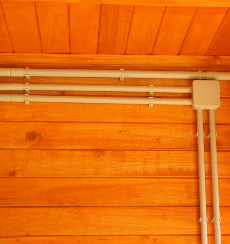

А вот такая труба на потолке, на поверхности стен и т.п., избавит от многих мучений)
Вы с Луны, что ли? Может проще (и дешевле) в кабель-канал заложить? ;)

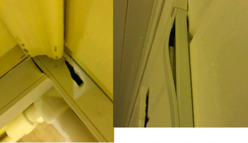

@bagayama не ля), я с Марса :) Иногда лучше в трубах, чем через некоторое время иметь такое в кабель-каналах в деревянных домах)
8 минут назад, SB3 сказал:
Это косяк строителей, а не проблема каб-канала. Не дождались полной усадки и вот результат. При таком раскладе и трубы тоже загнулись бы.
@Дмитрий 78 "местами" трубы вряд ли бы загнулись.  А там приколько  -"запилили" канал и прислонили к другому), дом "осел" и понеслось.
А если по существу , какой производитель показывает у себя в каталоге кабель-каналы на потолке?)
Фотку ниже и не по теме завязываю, ответ на вопрос выше хотелось бы получить)
Красота?)
5 часов назад, Дмитрий 78 сказал:
Ну да, неплохо,
По мне - вариант для служебных помещений, хоть и цвет белый
По поводу заклинивания кабель-канала при просаживания сруба - был подобный случай. Делал обход входной двери рамочкой из любимого 40х60мм - пришлось за два года два раза по 1см подрезать. Сруб стоял к тому времени уже в закрытом состоянии лет 5. В чём косяк, уже не помню, там ещё несколько вертикальных каналов было и с ними всё было в порядке. вспоминаю что хозяин дома что-то накосячил с установкой двери - железная, и вроде её тоже  клинило (объяснял, да я забыл, может окосячку не поставил)...
А вообще, если есть угроза проседания, можно принять меры заранее, сделать скользящий крепёж, например как на сайдинге.
