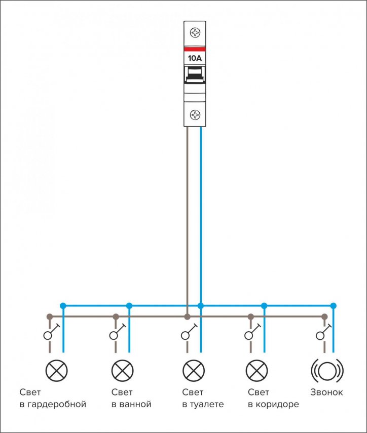

Всем привет!
Возник вопрос. Есть общий АВ на несколько линий. Как более грамотно поступить при разводке кабелей по разным линиям: объединить в щитке несколько проводов в одной гильзе или использовать шинку? То есть, имеется ввиду тот провод, что на выходе из АВ. Для примера прикладываю часть схемы.

клемы ваго тебе в помощь
поставь распред коробку где удобнее разделить и в ней вагами
Распредкоробки не хотелось бы. Думаю, или в подрозетниках соединять, или же ставить рядом с ними допсекцию пустую и заглушку  в стилистике выключателя и розеток (как раз здесь и посоветовали такой вариант).
В щите, конечно, было бы удобнее все подключить, но, боюсь, места не хватит...
А ваговские клеммы вообще хорошо держат? Где-то читал, что контакт бывает у них плохой. Ими ведь только свет подключать можно?
@Vitaly_L ими всё можно подключать, если провода, АВ, УЗО правильные при этом. Со светом или как у вас через клеммы, или делить на группы 2 тоже клеммы , в одной свет коридора, гардероба ,звонок и в др. остальное. По ГОСТу никаких, гильз, скруток и т.п. в щитке быть не должно. Нет места - одна линия из АВ и далее деление через распред коробки и т.д., и т.п. Можно даже через подрозетники) попробовать, выйдет лучше, чем розетки так делать.
Правильно сделанные скрутки заткнут за пояс любую Ваго (поверхность контакта многократно больше и скрутка работает как радиатор за счёт своего объема). Это может быть важно во всяких экстремальных ситуациях, кои у нас часто имеют место быть.
Но в более-менее рассчитанных и идеальных ситуациях, Ваго удобна и свои характеристики подтверждает (кроме контакта с алюминием - здесь у меня личный неблагоприятный опыт).

23 часа назад, Vitaly_L сказал:
Подрозетник глубокий 60мм ставь, и соединяй, если разветкоробку не нравится.
думаю, что это наиболее подходящее решение
