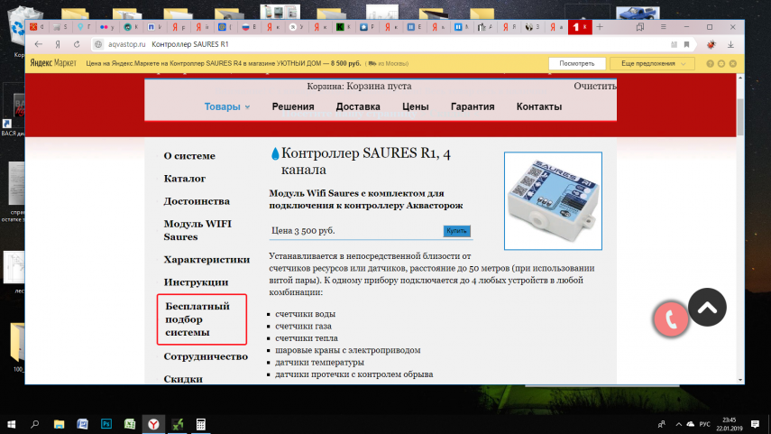

Все это имеется. И у систем защиты от протечек есть GSM модули, и WiFi тоже есть, и у сигнализаций.
Только что, Дмитрий 78 сказал:
Предположения об их существовании были)
Вопрос, что именно искать? Может, есть названия производителей или компонентов?
это аквасторож, то же есть и у нептуна, с другими не сталкивался, но тоже должны быть.
По IP камерам, софт любой есть. Есть домофоны с уже встроенным функционалом.
У xiaomi есть шлюз, через который можно подключить все эти датчики/камеры(у этой же фирмы их довольно много разных) в общую систему и мониторить.
