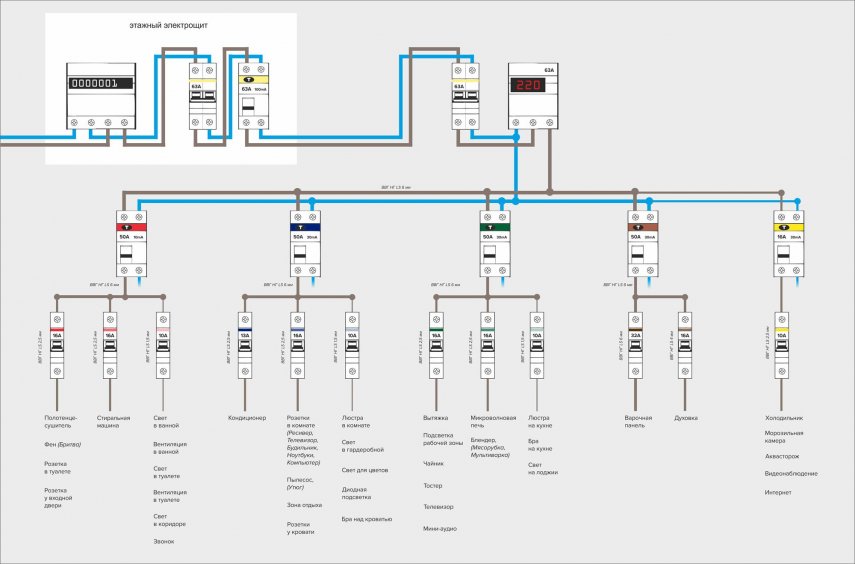

@Дмитрий 78 @bagayama  Спасибо за ответ!
Теперь, с учетом всех нюансов, доработал схему.
Просьба указать на недостатки или недоработки.
Что не так или всё ок?
Должен быть коммутационный аппарат перед счётчиком - вводной перенести туда.
Звонок лучше использовать радио на батарейках.
Заземление в щите есть?
УЗО для группы "ванная+туалет" 10мА мало, возможны ложные срабатывания. Ставь 30мА.
Типы АВ не расписаны (В,С).
УЗО что-то очень много. Я бы оставил максимум 3.
У вас фактически есть дежурная группа. Её можно выделить, а на основные группы сделать общий автомат для выключения при отъезде.
Какое РН хотите ставить?
Групп на свет много ИМХО, лучше их объединить, чтоб было 2.
@bagayama На схеме этажный щиток показан только для понимания, какие там компоненты.
То есть к звонку из щита вообще ничего тянуть не нужно?
Заземление есть.
Все АВ будут тип В.
Понимаю, что УЗО многовато, но никак не получается их скомпоновать, чтобы не было превышения по току. Или не париться, если чуть перевалит за номинал?
Свет в коридоре стоит перенести в резервную группу?
По поводу РН еще не определился. Пока только есть уверенность в его необходимости, а какую именно модель - нужно изучать.
Может, посоветуете что?
В 17.02.2019 в 01:03, Дмитрий 78 сказал:
Внутренним автоматом удобнее пользоваться
На днях я задавал вопрос про вводной АВ. Выше ваш ответ)
Убрать второй?
@bagayama Если вот так?
Или вообще убрать второй вводной АВ и при отъезде просто выключать 2 УЗО?
Меня смущает, что по суммарным амперам получается превышение 63 ампер.
2 часа назад, Vitaly_L сказал:
А последовательность подключения как на рисунке?
АВ оставь перед счётчиком, а УЗО 100мА поставь после (иначе его тоже опломбируют).
Можно, но на мой взгляд радио звонок удобнее и безопаснее.
Смотрите сами как вам лучше.
У вас ввод 63А от него и пляшите - больше тока не будет через УЗО.
Все АВ будут тип В.
Вводной поставте С.
Да.
1 час назад, Vitaly_L сказал:
У китайцев рекомендуется ставить УЗО на позицию выше АВ,
У более дорогих производителей номиналы АВ и УЗО ставят 1 к 1.
Вы УЗО какого производителя будете ставить?
Для подстраховки, с синей УЗО можно убрать варочную панель и подключить без УЗО - это нормально т.к. у вас есть PE (заземление в щите).
Если вот так?
В остальном нормально.

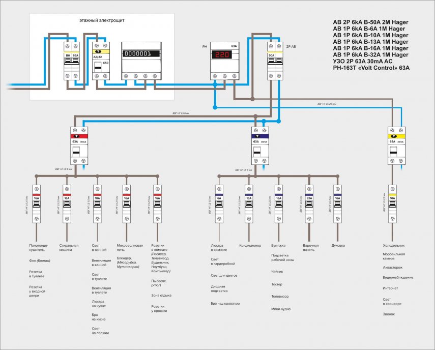

Насчет подключения в щите на лестнице - см. фото ниже
Вот такие пойдут?
Автомат TX3 2п 63A 6kA типа C
Автомат TX3 1п 10A 6kA типа B
Автомат TX3 1п 16A 6kA типа B
Автомат TX3 1п 32A 6kA типа B
УЗО 2p AC63 100mA 6kA DX3
УЗО 2p AC63 30mA 6kA DX3
УЗО 2p AC25 30mA 6kA DX3
Реле напряжения РН-163Т «Volt Control» 63А
Всё Legrand, кроме реле напряжения
15 часов назад, Vitaly_L сказал:
фото
У вас, насколько я могу разобрать на фото, перед счётчиком стоит ВН63 (включатель нагрузки), а после - АД32 (дифавтомат на 50А, возможно селективный). Сделайте фото крупнее.
По факту получается ввод у вас 50А, а не 63А.
@bagayama Сейчас нет возможности сделать фото получше.
Вот, чуть подредактировал. Так лучше видно?
Выключатель нагрузки - это не то же самое, что 2P АВ? Или у них разные задачи?
Он, вроде как, на 63 А
Что теперь в квартирном щите менять, исходя их данного фото? УЗО на 100 мА теперь, видимо, нужно покупать?
И все остальные на 63 А меняю на 50 А, так?
Выключатель нагрузки - в вашем случае это модульный рубильник, двухполюсный выключатель.
Линию он не защищает.
Автомат после РН, что был 63А, надо заменить на 50А (и тип В возьмите, т .к. для этого РН так прописали).
РН оставьте на 63А.
Это зависит от вашего отношения к ЭКФ в этажном щите.
Дорогие автоматы и УЗО обычно на этаже не ставят во избежание их кражи.
Поскольку у вас в квартирном щите будет более надёжная техника дублирующая ввод, этажный щит можно не трогать.
Если УЗО 30мА / 50А выйдут дешевле 63А, можно их заменить.
+ можете уменьшить 10А автоматы на свет до 6А, или даже до 3А (мне кажется 1,4кВт (или 690Вт) на половину света со светодиодными лампами должно хватать - посчитайте сами).
6 часов назад, bagayama сказал:
или даже до 3А
Зачем?) Их сложнее найти, + часто стоят дороже...
Можно, если нужно. :)
Было и 2А ставил и 1А. Но там была задача именно селективность срабатывания.
По цене - согласен. Как-то раньше особо внимание не обращал (наживаются гады на непопулярных позициях :D).
 А вообще, защитные автоматы должны быть согласованы с максимальной нагрузкой - лучше свою функцию выполняют.
Так пойдет?
Решил всё-таки на Хагер поменять. У них больше ассортимент по номиналам и не очень понравились отзывы о Легран.
То гудят, то искрят (в сети вычитал)...
УЗО на 50А нет, только 40 или 63.
по сравнению с леграндом - хагер хуже
