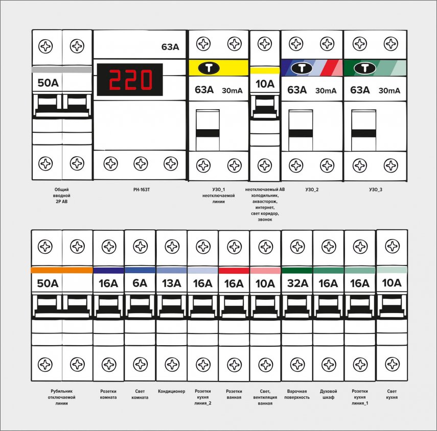

Пока так и не определился окончательно, какую именно модель РН поставить, но оно определенно нужно.
Ниже итоговая схема. Т.к. щит на 24 места, решил заполнить пустоты, поставив на отключаемую линию отдельный рубильник.
Что думаете, сгодится такая конфигурация?
Еще решил собирать на ВВГ. Немного помучаюсь, но не будет проблем с обжимом многожильных проводов.
Хватит ли на вводе 6 мм или лучше от вводного АВ до УЗО протянуть 10 квадратов?
Кстати, может и 8 мм бывает в природе?
2 часа назад, Vitaly_L сказал:
нет
именно

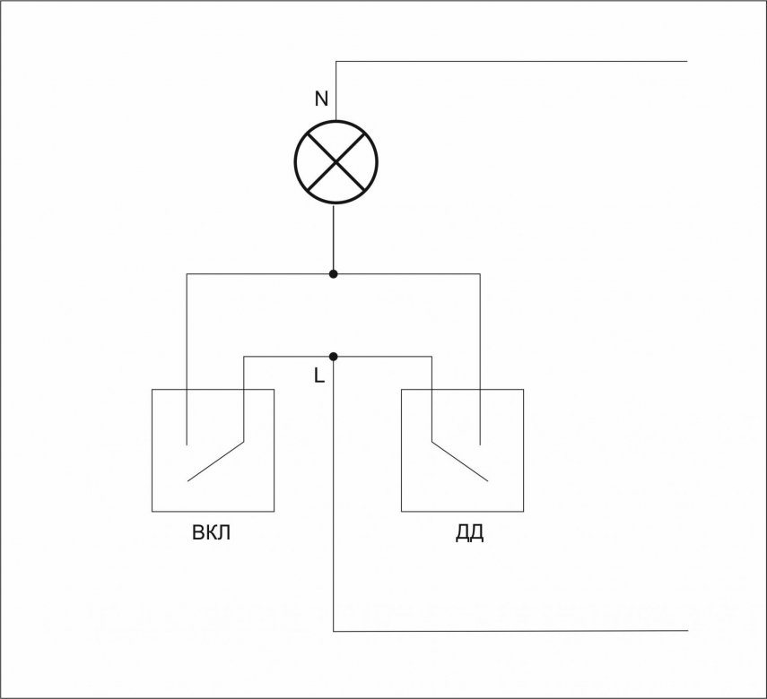

4 минуты назад, Vitaly_L сказал:
Каким образом лучше подключить в схему датчик движения, чтобы при кратковременном нахождении в помещении свет отключался через минуту-две,
а при необходимости - принудительно включать его обычным выключателем?
Ставить выключатель параллельно датчику движения.
Выкл - работает ДД, вкл - постоянно включён.
ДД взять с регулировкой времени отключения, и лучше релейный (сможет работать со светодиодными лампами).
5 часов назад, Vitaly_L сказал:
Так?
Да.
Только планируя ДД обязательно заранее определитесь где он будет стоять и какая зона обзора у него будет.
Иначе можете попасть впросак. :)
