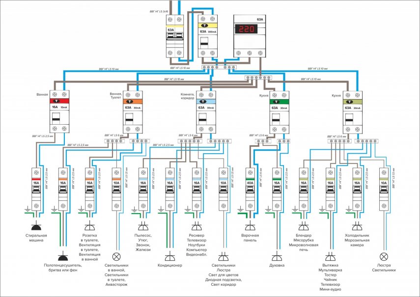

@Vitaly_L нет, не ок. Есть предложение, я не вмешиваюсь - вы остальных послушаете, потом меня. Потом решите что-нибудь. И говорили же про план)

1 час назад, Vitaly_L сказал:
По схеме-то комментарии будут?)
Или теперь все ок?
Если новая схема уже есть, то в студию.
1 час назад, Manul сказал:
Не правильно. Типичная ошибка: вы взяли тепловую мощность кондея, а не электрическую.
Паспорт откройте - номинальный ток 10А - это "тепловая мощность"?)
Такой паспорт закройте и выбросьте в мусорное ведро. На примере объясняю почему.
Mitsubishi Electric MSZ-DM25VA/MUZ-DM25VA (первый попавшийся)
Потребляемая мощность (охлаждение/обогрев), кВт: 0,73/0,87
Объясните, откуда возьмется 10А. Такой ток будет у кондея для площади 100 квадратов. Или такой устанавливать будут, один на всю квартиру?
@Manul https://img.mvideo.ru/ins/20031315.pdf стр 12
вот отсюда ) смотрите на номинальный ток).
И уж производительность по холоду/теплу в BTU от потребляемой в кВт я отличаю, поэтому выше говорил про АВ С13А.
35 минут назад, SB3 сказал:
Там же, на шесть строчек выше потребляемая мощность. Так вот, или я дурак, или лыжи не едут. Потому что такая мощность при таком токе ну никак не получится.
Можете полюбопытствовать у кондиционерщиков: потребляемая мощность составляет приблизительно треть от мощности охлаждения/нагрева. Предполагаю, что номинальный ток относится к номиналу АВ для линии кондея и учитывает пусковые токи двигателя наружного блока, но никак не к потребляемой мощности.
@Manul ну вот если на табл. смореть, то треть  - это хотя бы 10А) , но никак не -5-6А) В любом случае 2,5мм.кв. и С13А на кондей -  будет хорошо)
Вообще-то речь шла не о сечении и номинале автомата, а об отдельном УЗО :)
Я бы освещение на узо не вешал, иначе может так случиться, что при утечке и отключении узо неисправность придется искать при отсутствии освещения.
@Manul речь шла про всё, поэтому 2Р С13А - УЗО А 30мА 40А - кондей it`s good)
@Дмитрий 78 если весь свет повесить на одно УЗО и взять 2Р АВ то при подсветке от фонарика или чего-то воткнутого в розетку - всё найдется за минуты).
Ладно, молчу - советуйте автору).
25 минут назад, Дмитрий 78 сказал:
Разбей свет и розетки на два узо, да так что эти части по-отдельности смогут подстраховывать друг друга и  нет проблемы.
Нафига вообще свет на УЗО вешать? Часто за люстру руками хватаетесь?)
То же и про кондей - нафига ему УЗО?
Ну и любимая тема - холодильник на отдельный автомат (тут это реализовано) и без УЗО)
7 минут назад, Bagis сказал:
Регулярно, при смене лампочек.
Видел, там на корпусе, значок заземления есть.
47 минут назад, bagayama сказал:
И что, меняешь не выключая?
Какое отношение значок заземления имеет к УЗО?
А если упростить всю схему, выкинув все УЗО и АВ, и собрать всё на 8-и или 10-ти диффАВ?
В плане удобства и надёжности лучше не станет?
Проще станет, надёжнее  -  вряд ли и скорее всего подорожает). Но ничто не запрещает хотя бы прорисовать вариант)
2 часа назад, SB3 сказал:
Вы, я смотрю, не любитель легких путей :)
@Дмитрий 78 я в блоге уже всё написал по этому поводу, можете предложить легче, если сможете).
Осталось про УЗО)
2 часа назад, bagayama сказал:
А зачем свету вообще узо? Я понимаю, розетки, электроприборы, механизмы. Вероятность утечки имеется, но приборы освещения статичны. Если правильно все подключили, все будет хорошо ;)
