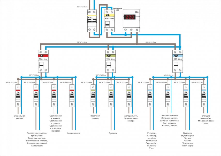

И снова здравствуйте!
Чтение предыдущих страниц показало, что всё-таки не все здесь "в одну дуду"), хотя, как известно, истина рождается в споре...
Решил немного упростить предыдущую схему, сгруппировав несколько потребителей.
Что скажете?

1 час назад, SB3 сказал:
заказчик говорит "снесите несущую стену под мою ответственность", проекта нет утвержденного  - будете сносить?)
заказчик, не понимая или не желая понимать последствия, может выбрать опасное решение, а исполнитель потом будет отвечать по ст. 238 УК РФ
При условии, что он не соблюдал действующие номы законодательства при производстве работ. Если отклонений от норматива нет, то вопросов нет.
@Дмитрий 78 обильное цитирование не есть хорошо). Выше доступно описана ситуация  и если вы человек конкретный вы должны были бы дать ответ "да" или "нет". Я бы не стал сносить, ни за какие деньги.
@Vitaly_L я пока молчу), но на связи)
35 минут назад, Vitaly_L сказал:
Что скажете?
Я бы использовал в данной схеме 1р+n автоматы. разница в цене будет порядка 2,5 тыс, но качественно другой уровень. Ни разу не встречал автоматов 13а и 15а. На кабель 3*1.5 ставится 10а или 6а, на 3*2.5 16а или 20а, на кабель 3*4 25-40а

3 минуты назад, SB3 сказал:
 1Р+N может и поискать придется.
Как-то до сих пор проблем не наблюдалось.
