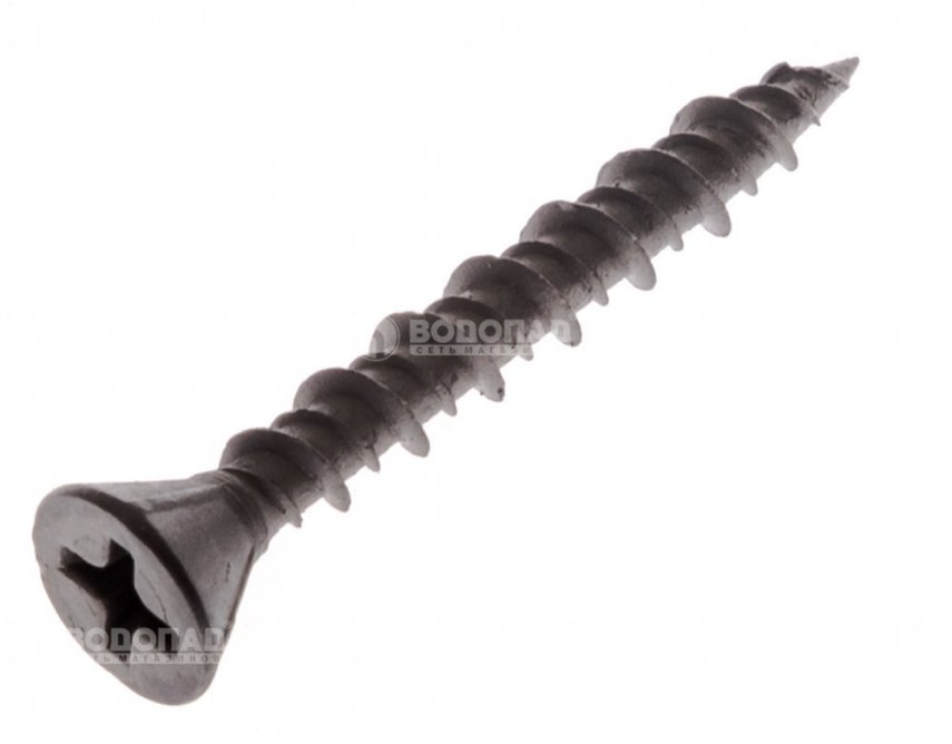

@volkodav а гвл слои по какой схеме скручены? Какой размер шурупов?  Под головки шурупов нужно потаи делать?
У меня было гвоздимое основание, поэтому выбирал длину саморезов чтобы притягивали ГВЛ к доскам. В Вашем случае надо подобрать длину так, чтобы стянуть слои между собой, и ещё надо нанести клей ПВА для надёжной фиксации. Слои укладываются в перпендикулярных направлениях, причем 1 и 3 слой ещё и со смещением по стыкам. Есть специальные саморезы по ГВЛ с двух-ходовой спиралью и с более острым заходом головки с выступами для самозенковки,
orig.thumb.jpg.d9264704d7792baed30e1edbece089ec.jpgно я зенковал под обычный саморез.:)
Самая большая трудность была не попасть саморезом 3-го слоя в кабель ТП.
