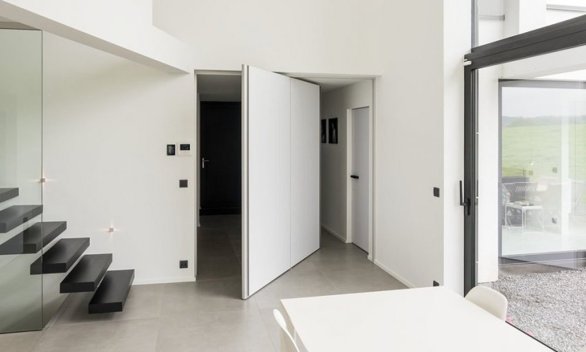

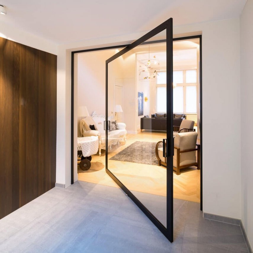

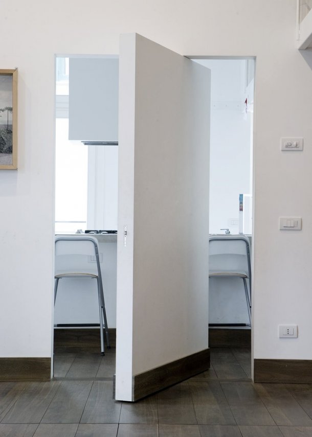

Нате вот. Пользуйтесь на здоровье. Лишь бы херней не страдали.

Ты написал что сдвижная конструкция не подойдет ибо ехать некуда. Это касается пространства по бокам от проема. Ничего про пространство перед и позади проема не говорил. Кто невнимателен?

Кто сказал что это должна быть вращающаяся карусель? Там вполне можно сделать притворы чтобы она открывалась на определенный угол только, что по сути сделает ее обычной дверью по механике, с той лишь разницей что петли будут не с краю а ближе к середине

Ребят ну вы иногда чудите жесть просто. С точки зрения "зоны поражения" вр время открывания такая дверь ничем не отличантся от обычной межкомнатной. Надо ли объяснять что межкомнатная дверь в простых советских квартирах довольно заурядное явление? Единственное отличие от обычной двери в том, что обычная дверь требует свободы лишь с одной стороны. А эта с двух. Но зона свободы одинаковая. Ну и плюс ось вращения сдвинута с края к центру. Но на площадь поражения это не влияет
Объясняю еще разок. На всякий случай. Допустим обычная дверь 80 см. Крепится на петлях. Стало быть радиус зоны поражения тоже 80 см. Так?
Наша дверь 160 см. Но вращается она по центру. То есть 80 см в одну комнату вылезает и 80 в другую.

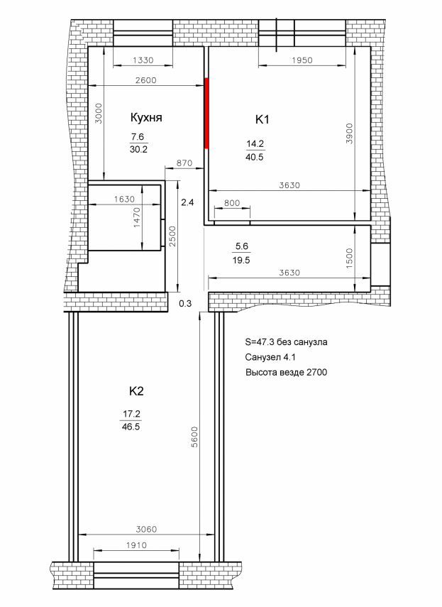

В том месте вообще никаких проёмов. перегородка была. Проём свежевыломанный. Есть способ планировки, с объединением кухни с жилой комнатой. Забыл как называется. Тут идея объединения и разъединения под ситуацию/настроение. Со стороны комнаты "раскладушка" - 4 полотна по 400. "Зона поражения" (хе-хе, прикольно) всего 0,4 м. А в самой кухне это не учудить. Против сквозняков и чтобы не просматривалось - двери хватит. А вот шум пролезет. В какие войлочные тапочки не влезай, а крышкой по кастрюле непременно однажды грохнешь. Любая кухонная деятельность порождает малый, да шумок. А разбудить в комнате никак нельзя! Красным - тот самый проём. Примерно.
